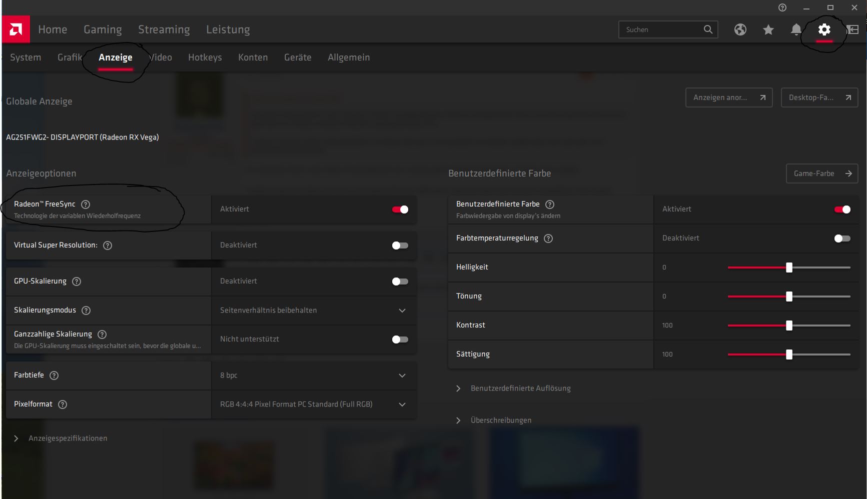

FreeSync kann ich aber auch nur auf einem Monitor aktivieren, also bei dem der es auch unterstützt. Der zweite Monitor ist ja damit ausgeschlossen oder?
Da Freesync v.a. im Treiber aktiviert wird, nein.
Wenn du FS nur auf dem Monitor aber nicht im Treiber aktivierst, nützt das Feature genau gar nichts - weil nicht aktiv.
Und wenn du FS aktivierst, aber auch ein(er von zwei) Monitor angeschlossen ist der das gar nicht unterstützt, kann das zu Fehlern führen.
