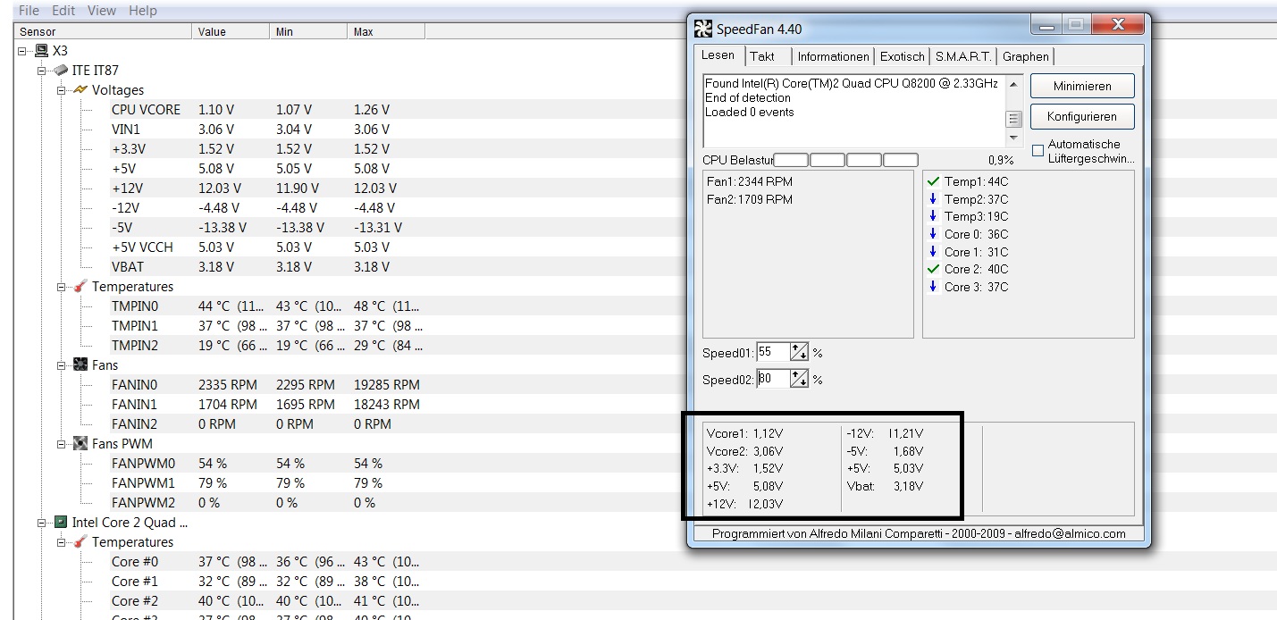

siehe screen ...
sind die voltages ok ? weil ich finde sie sehen nicht gerade normal aus?
Sieht für mich nach nem auslesefehler aus. wenn die spannungen tatsächlich so wären würde der rechner kaum noch laufen.
an was würde ich des merken ? oder wie kann ich es alter nativ überprüfen speedfan sind bei den 2 sachen ganz andere werte ...
Wenn die ausgelesenen Spannungen annähernd stimmen würden, würdest du das sehr schnell merken. Systeminstabilität, Abstürze, Bluescreens, PC geht aus bzw. erst gar nicht an, etc.
Überprüfen kannst du die Spannungen z.B. mit einem Mulitmeter.
Aber wenn dein System stabil läuft, kannst du dir das sparen und die ausgelesenen Spannungswerte einfach ignorieren.

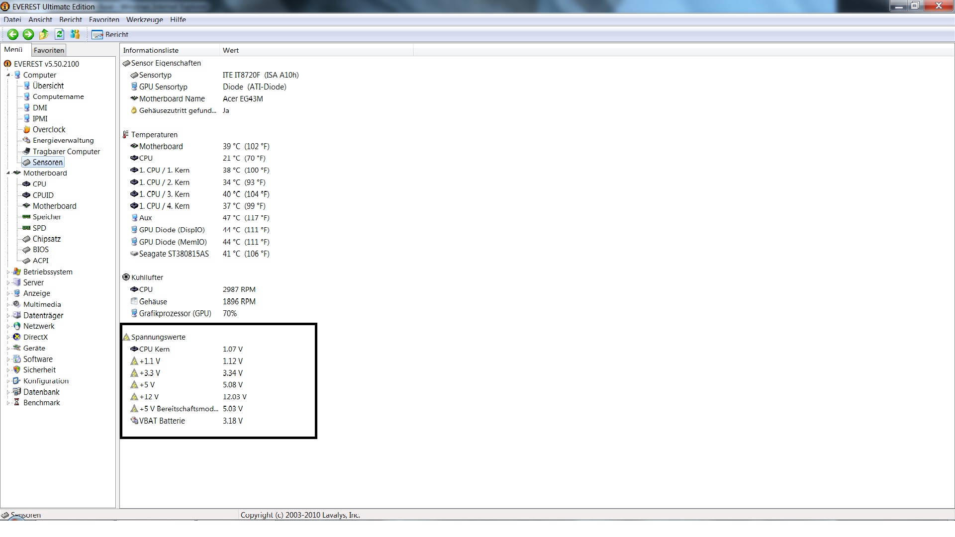

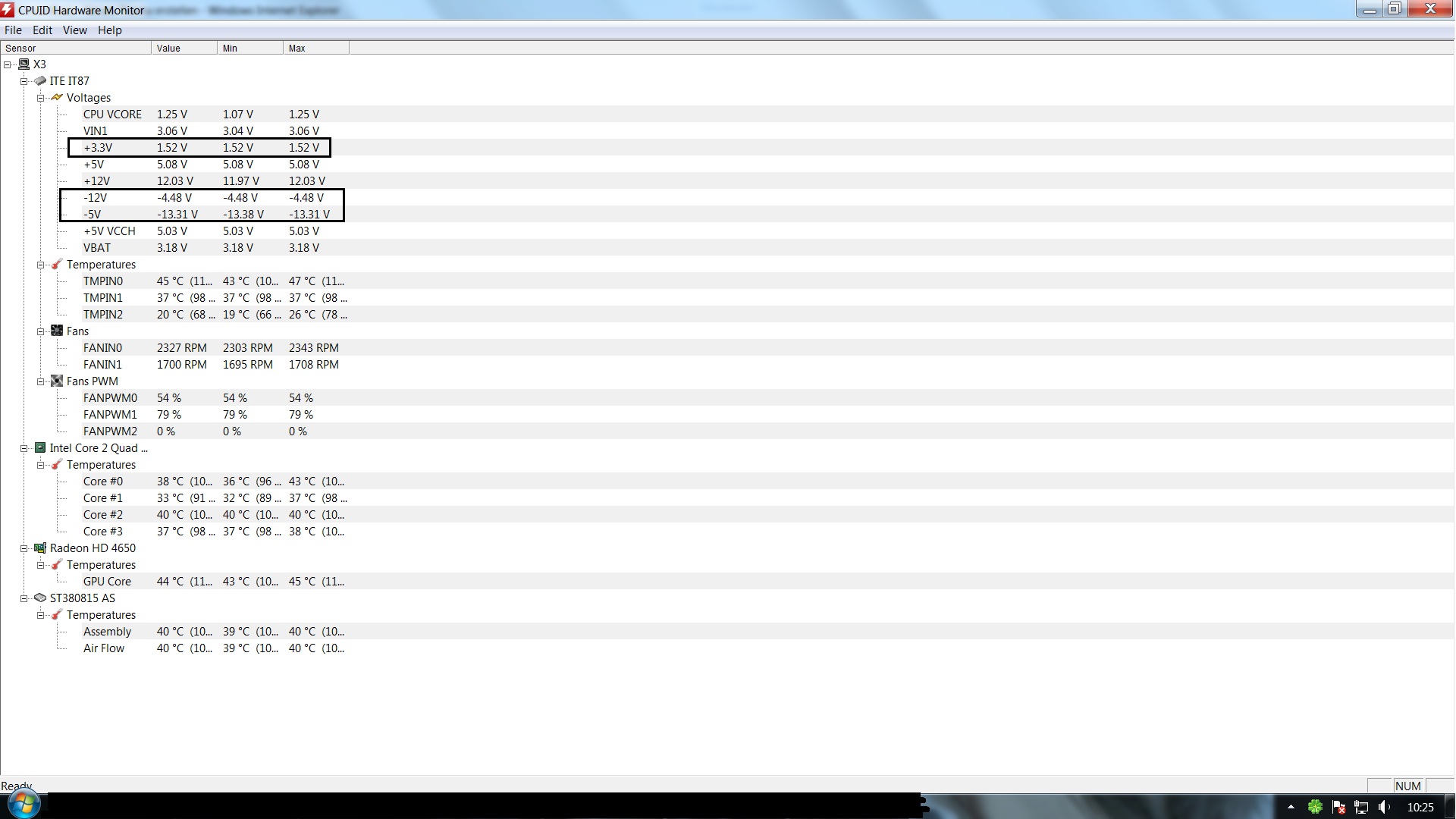

bei everest wwerden die spannungen nnormal angezeigt jedoch nicht die -spannungen die ja bei den anderen programmen immer sehr stark abweichen

Edit: Jupp, bei Everest sind die Spannungen OK.
ehm also wenn nur die 1,5tb platte dran ist startet er leider auch nicht ...
und was hat des dann mit den - spannungen zutun oder warum werden sie in speedfan falsch angezeigt?
