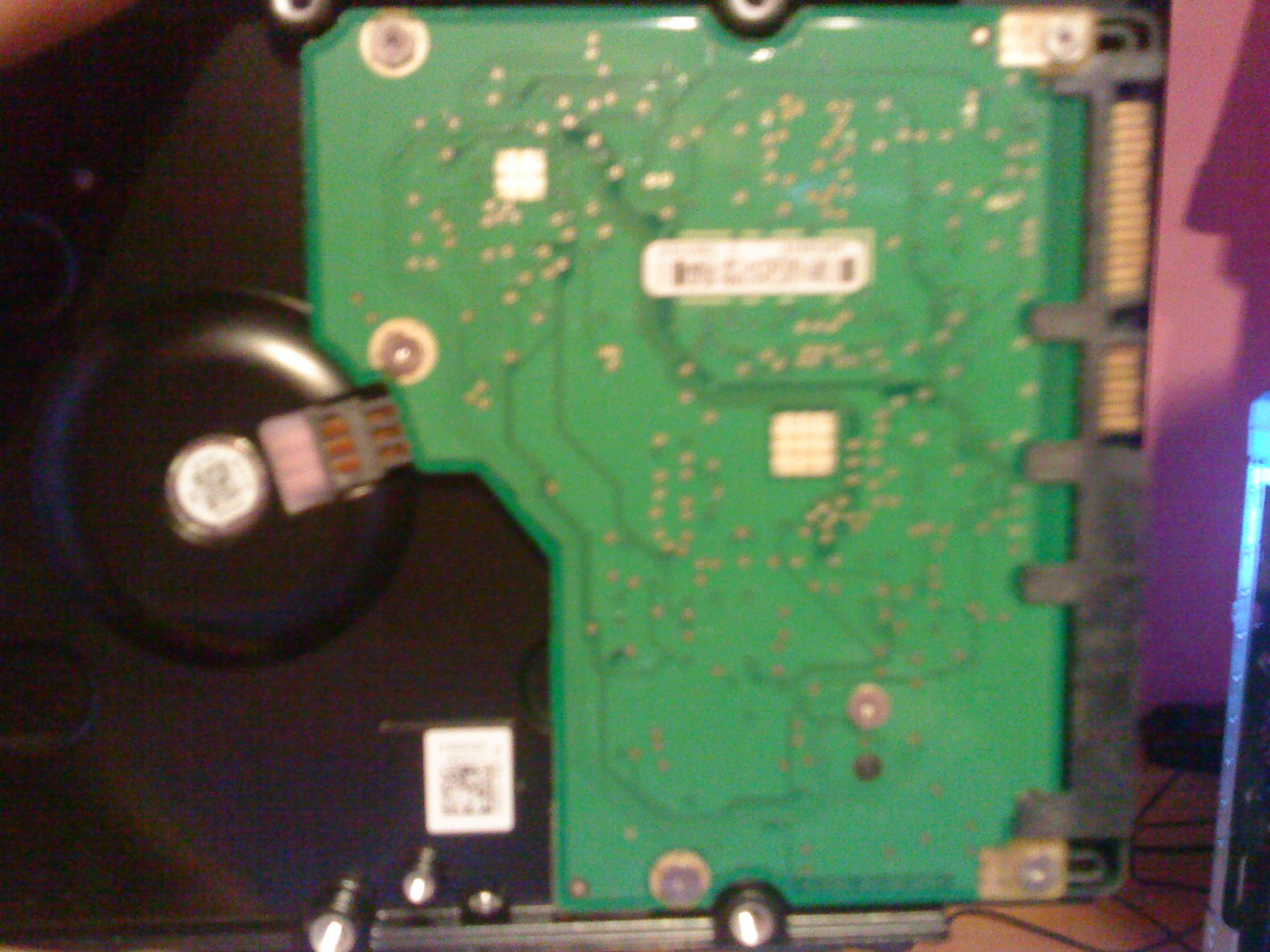

Das kann ein typischer Fall des Plattenmordes sein, wenn bei eingestecktem Netzteil dieses Adapters mit dem Molex-Stecker falsch herum am Anschluss herumgefummelt wird, bis man drauf kommt, dass er so nicht reinpasst. Bis dahin hat sich die Schutzschaltung gegen Verpolung in der Platte schon verabschiedet...
Die durchgeschmorte Schutzdiode produziert jetzt einen Kurzschluss , was zu den geschilderten Symptomen passt
Schau dir mal den zweiten Link an. Thread #3 und #4
die Schutzdioden mit D3/D4 und die Schutzwiderstände mit R64/R67
alles direkt hinter dem Power-Anschluss an der Vorderseite
Wenn eine Schutzdioden in beiden Richtungen Kurzschluss aufweist, muss man sie entfernen.
R64/67 dienen als Sicherung und müssen leitend sein - sonst sind sie durchgebrannt und müssen überbrückt werden.
Mache ein Bild von deiner Platine und lade es hoch. Ernst@at wird dir dann evtl. sagen können, welche Dioden bzw. Sicherungen du mit Hilfe eines Multimeters prüfen kannst.
Ich kann dir hier allerdings nicht mehr weiterhelfen. Falls deine Platte noch irgendwie zu retten ist, höre einfach auf das, was dir Ernst@at vorschlägt.

so hab maln bild gemacht.
LASS DIE FINGER VON DER PLatine -
schau mal nach, ob rechts vom Anschluss für das Datenkabel ein Jumper gesetzt ist / wurde - und / oder von den Anschlüssen her irgendetwas verbogen ist -
