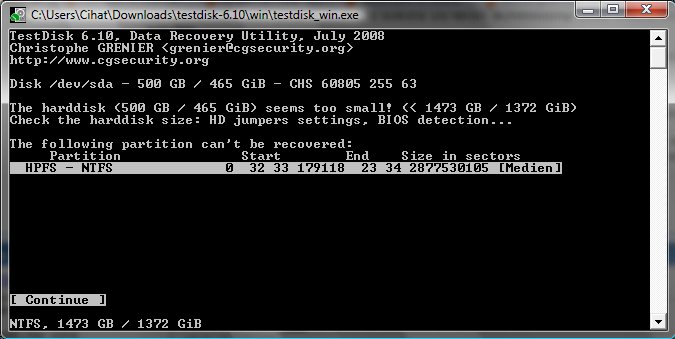

Ich habe mich getäuscht. Der QuickSearch-Vorgang verlief erfolglos.
Die Meldung hab ich als Bild angehängt.

Beim Versuch über TestDisk den Bootsektor mit Partitionstabelle wiederherzustellen meldet TestDisk: "Can't write backup boot sector."

An dem Screen sieht man, dass meine Annahme, die Kapazität wäre softwaremäßig beschnitten worden, zutrifft. Bevor Du etwas an Daten wieder herstellen kannst, musst Du die Kapazität wieder auf die 1.5TB setzen, ein Weg geht via Hdat2. Eine andere Alternative über ein Tool von HDDGURU, Kapacity Restore o. ä., evtl. kann auch das Herstellertool diese Arbeit erledigen.
Du solltest erstmal nichts auf der Disk schreiben, bis das Kapazitätsproblem gelöst ist.
