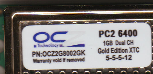

Spannung auf die Chips geben, und zwar auf den vom Hersteller mit dem Lasersticker angegebenen Wert. Und wenn das nicht hilft Spannung auf MCH und FSB-Termination.
Machste alles im MIT

Bei ALLEN Herstellern ist der SPD so programmiert das der Rechner angeht, so das Du im Bios die "richtigen" Werte einstellen kannst. Nicht mehr, und bei Krass-OC-Cheka-Speichern meistens weniger, da das Bios von sich aus immer 1,8V auf den Speicher gibt, aber nie mehr. Und Deine Checka-Module brauchen bestimmt mehr als 1,8V. Sag nur Du hast das echt noch nicht ausprobiert?
Los.. Lasersticker lesen und einstellen :-)
Und ähm.. der Chipsatz kann bei der großen Chip-Menge auch manchmal etwas mehr Spannung vertragen. Mir persönlich würde es mehr ausmachen die ganze blöde Schickerei und RMA-Kacke anzugehen als drei Schalter im Bios umzulegen.
STRG-F1 im Hauptmenü vom Bios drücken und dann im MIT Spannungen einstellen bitte.
meinst du diese hier auf dem Bild?
5-5-5-12? So meine ich steht das auch schon im BIOS. Nach diesem Post werde ich dann mal den Rechner booten und nochmals nachsehen.
/edit: Bild 2 aus dem BIOS... passt doch eigentlich. Ist dann ebend nur 5-5-5-15 aber daran sollte es doch nicht liegen. So laufen ja jetzt auch die beiden Module. Nur ebend die neuen wollen nicht mit dabei sein. Zumal sie doch einzelnd auch Fehler machen.

Da steht keine Spannung mit drauf? Timings sind Okey.
