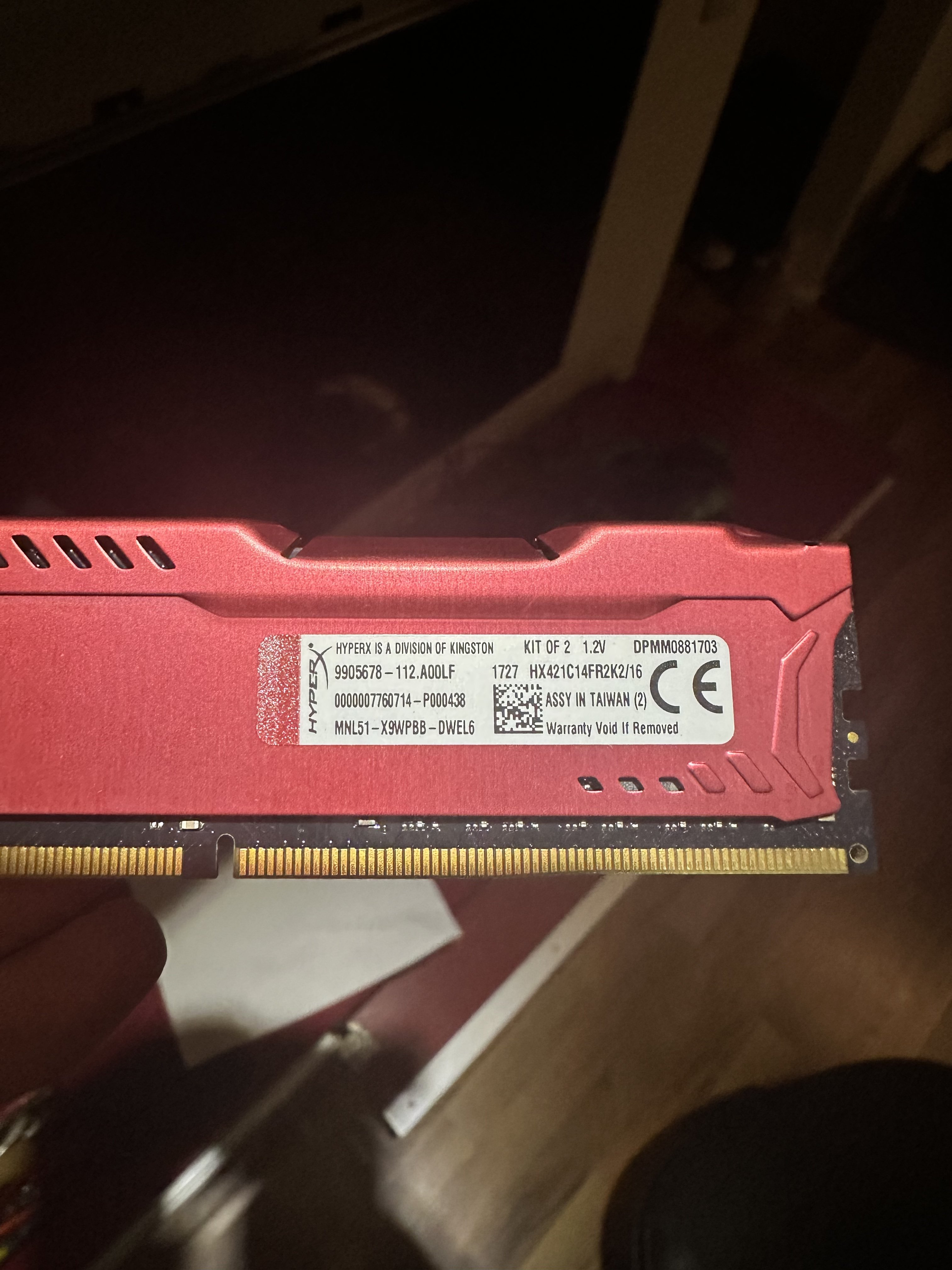

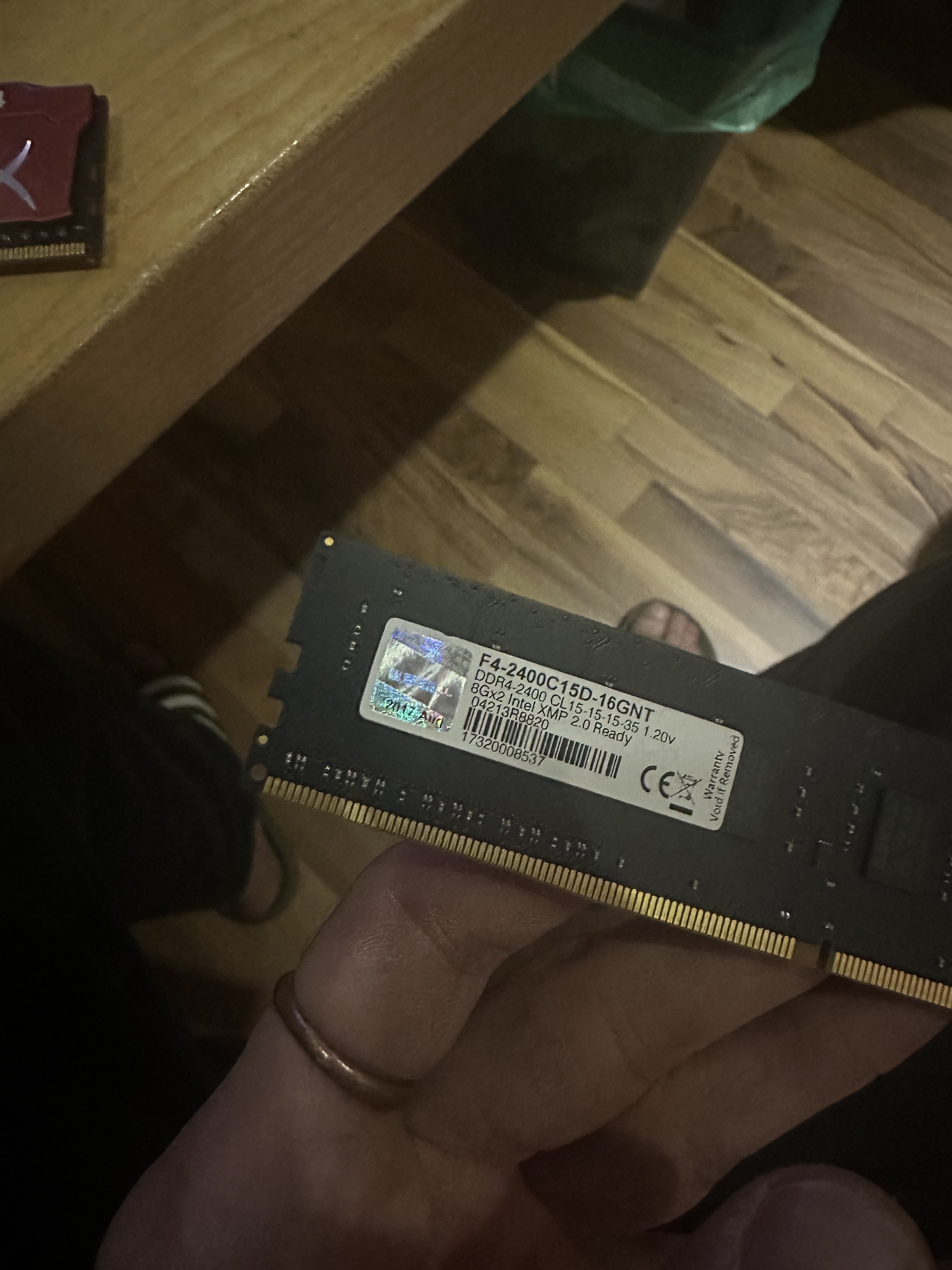

Sehr geehrte CB - Conmunity,
Unzwar wollte ich von meinem 3. pc (Geschenk von nem Kumpel) in meinen 2. Pc den RAM erweitern Unzwar von 2x8 auf 4x8
Sobald ich den Hyperx (rot) in meinem pc einbaue egal ob Plätze 1+3 2+4 oder ohne den alten RAM (schwarz) startet der PC nichtmehr es kommt kein Bild und die „debug“ Leuchte blinkt auf .
Sobald in den schwarzen RAM alleine laufen lasse funktioniert der PC ohne Probleme startet normal.
Was könnte das Problem sein? Muss ich irgendwas im Bios ändern?
Mainboard ist das Z170M Plus wos eingebaut werden soll
Und Mainboard 2 wos ausgebaut worden ist ist das Z270m
Schonmal im Vorfeld vielen vielen Dank!

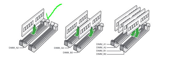

Wenn nur das rote Kit Probleme macht ,
teste die Module einzel in Slot "A2".
Je nachdem was für einen Defekt so ein Modul hat,
geht gar nichts mehr wenn dieses steckt.
