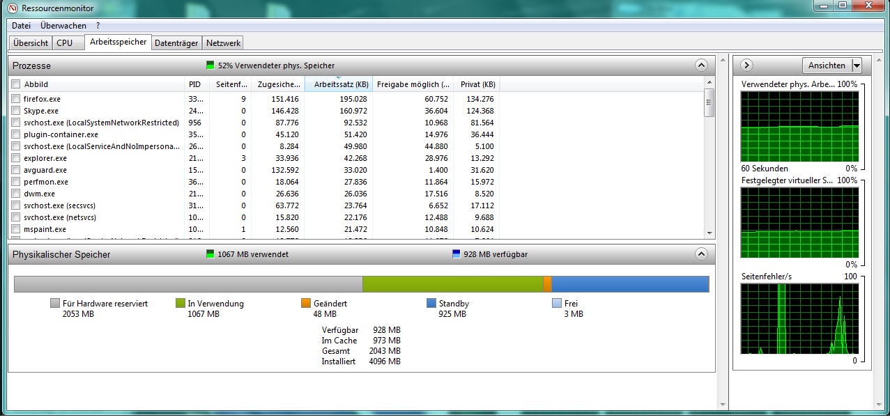

Hey
Ich habe ein Intel I5..
4GB RAM
Windows 7 Enterprise mit 64 Bit
und eine ganznormale nVidia GTX 275
Gestern hatt ich das Problem das nur 2GB von 4GB verfügbar waren..Ich habe meinen PC ein paar mal neugestartet,dann ging es..
Jetz habe ich wieder das Problem,PC habe ich schon verdamt oft neugestartet aber immer nur noch 2 GB Verfübar..
Meine Graka zieht auch kein RAM,da ich immernoch die gleiche drin habe.
Für BF3 mit Zubehör braucht man leider mehr wie 2GB RAM..
im PC sind eigentlich 4 GB RAM..
davon für Hardware reserviert 2 GB..

Verstehe das Problem nicht...auf dem Screenshot steht doch ganz unten das Windows erkannt hat das es 4GB sind.
Oben sieht man auch das Windows von diesen 4GB, 2GB (Grau) für die Hardware reserviert.
Desweiterin wird 1GB (Blau) reserviert für StandBy. Also für Programme die eventuell wieder gestartet werden.
Und es wird 1GB (Grün) bereits verwendet. Macht wenn ich in Mathe nicht gepennt habe insgesamt 4GB.
Wo ist nun also das Problem hier? *kopfkratz*
Wenn ich alles unterm dem Balken zusammenrechne, komme ich auf genau 4096.. passt doch alles
