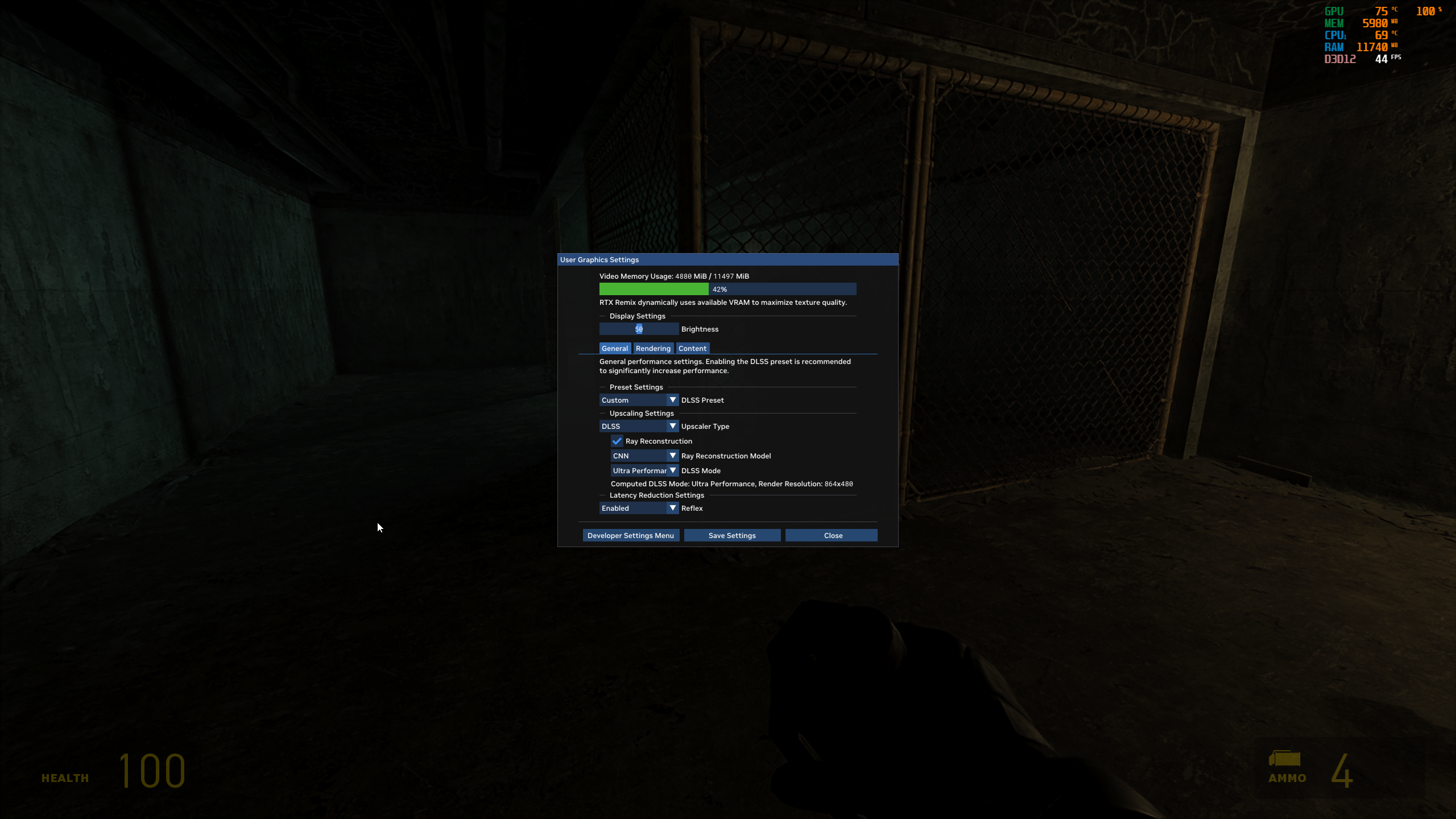

3) Meine 2060 12GB hat 155€ gekostet. Und ich war auch im Glauben, potenziell DLSS4 zu kriegen, sonst hätte ich den Kauf wohl noch mal überdacht.
Funktioniert das denn bei dir oder kommt das erst noch raus?
Schaut so aus. Bin neu in dem Geschäft.
Half Life² RTX (ist laut Link dabei)
Reaktionen: Hans Meier620
