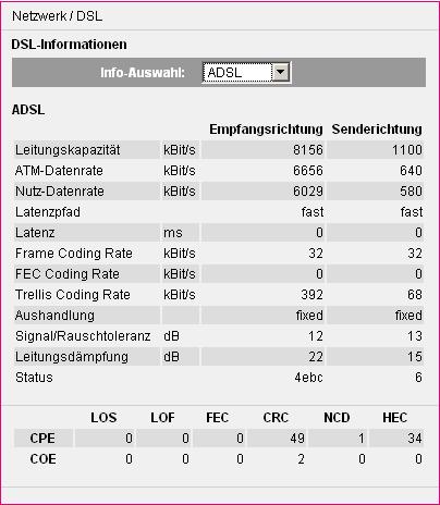

hat jemand die Schaltungsgrenzen der Telekom im Kopf? Ich würde gerne meinen Anschluss auf 16MBit umstellen. Meine Dämpfungswerte sind nicht unbedingt die aller schlechtesten, aber ich weiss nicht ob es für die vollen 16MBit reicht. Möchte ungerne nachher mit 10MBit oder sowas rumspielen. Entweder richtig oder garnicht. :-)
Router ist der Speedport 501V. Ich weiss, die ausgelesenen Werte müssen nicht stimmen, aber man hat zumindest ein Anhaltspunkt.

Ich habe im Moment schon Fastpath und absolute Traumpings. Die liegen schon jetzt bei 15ms.
Hätte ich also kein Fastpath, würde meine Dämpfung noch geringer sein? Dann hab ich ja doch noch Hoffnung.
Hier mal meine Werte. So ist es einfacher.
Danke schonmal!

Ok, da du Fast PAth schon hast, wird deine Dämpfung maximal 15dB betragen, denn bei zb 16dB Dämpfung und DSL6000 schaltet T-Home kein Fast PAth mehr.
An sich sehen im moent deine Werte schon gut aus, also 12dB Signal/Rauschtoleranz im downstram bei DSL6000 ist gut.

Sieht eignetlich schon ok aus, und wenn der Splitter nur 1,5 Jahre alt ist sollte das auch nicht so das problem sein. Aber es gibt halt manche die haben noch den ersten splitter von vor 6oder 7 jahren, und da mahcht das oft schon ein unterschied.

Achja, beim screenshot von dir steht ja auch rinr Leitungsdämpfung von 11dB im Downstream, was ja schon sehr gut ist. Besonders wenn dann im upstream ne Dämpfung von zb 6dB oder 8dB steht, sollte die LEitung eigentlich schon volle 16mbit hergeben
