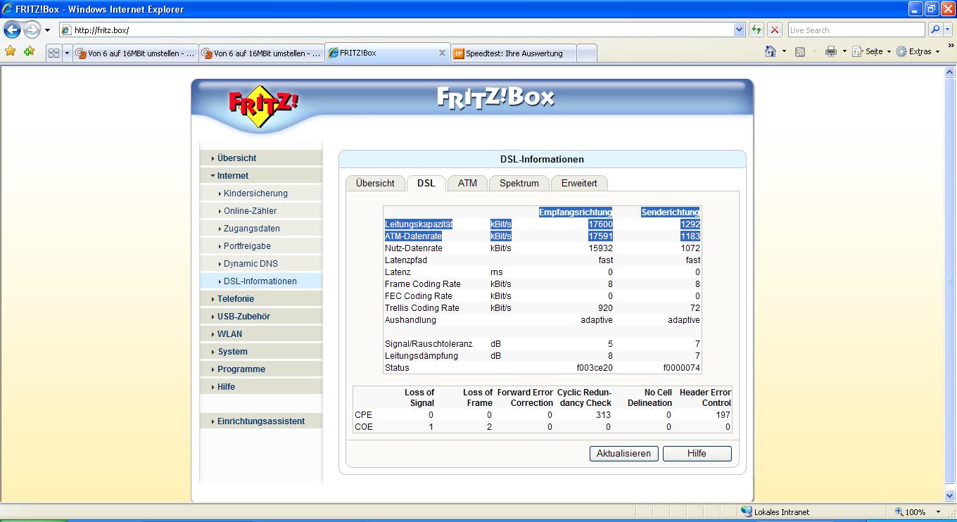

Hier mal meine Werte
Naja, dein SNR ist für deine Dämpfung einfach zu niedrig. Vielleicht liegt das auch an der FRITZ!Box. Kann sein dass die Sendeleistung da im downstream nicht so gut ist bei dir.

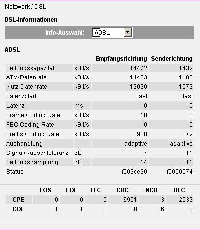

die Telekom war ziemlich schnell und hat mir die 16MBit freigeschaltet. Am Ende rausgekommen sind eine Nutzrate von 130xx. Heisst ich kann ca. mit 1,6 MB/s downloaden. Starte ich jetzt ein Download, habe ich kaum mehr als 800kb/s. Ich habe viele Server ausprobiert, unter anderem auch meinen eigenen Root, wo meine Kollegen mit voller Bandbreite ziehen. Ich bekomme aber NIE die volle Bandbreite im Firefox oder IE "angezeigt". Das komische an der Sache ist, das mir die Firewall immer einen Durchsatz von 1,6MB/s angibt. Ich habe sogar, (schande über mein Haupt) den Speedmanager installiert. Auch der gibt mit die vollen 13000kbit an.
Jetzt ist die Frage, ob die hälfte der Daten kaputt gehen und deswegen die eigentliche Downloadrate so schlecht ist, oder ob mein Windows (aber auch der Firefox?!) einen Anzeigefehler hat.
Kennt jemand so ein Phenomen?
Viele Grüße
Hast du zufällig Avira Premium Security Suite oder sowas? Weil bei Avira gibts einen webguard, der während des downloaden scannt. Und der verwirft dann vielleicht die daten die noch nicht gescannt werden konnte. Ich hab das problem da auch gehabt. Flashget hat 500KB/s angezeigt, während NetMeter 1,9MB/s angezeigt hat.
Ausserdem könntest du mal überprüfen wie groß dein RWIN ist
www.speedguide.net/analyzer.php
Den solltest für 16mbit auch bischen erhöhen, auf mindestens 200000 oderso.
Behalte mal in einem Browserfenster die Leitungswerte auf dem Router während eines großen Downloads im Auge. Wenn da Schwankungen auftreten, mehren sich vermutlich auch die CRC Fehler während der Übertragung, was zu den niedrigen Übertragungsraten führen kann. 22dB Dämpfung im Downstream sind für einen 16000'er Anschluß eh etwas arg hoch, für gewöhnlich werden solche Anschlüsse, sofern die Leitung elektrisch in Ordnung ist und ihr reiner Zustand als Störungsquelle ausgeschlossen werden kann, nach Störungsmeldungen auf DSL 6000 heruntergestuft.

Danke für die Antworten. Ich habe die Avira Premium Suite installiert. Heute abend werd ich mal den Guard deaktivieren. Danke für den Tipp.

Die Dämpfung bezog sich auf die Leitung mit Fastpath. Jetzt sind meine Werte um einiges besser. Ich werde aber auch dem nachgehen. Danke. Heute abend stell ich nochmal ein Screenshot von meinen aktuellen Werten rein.
Grüße

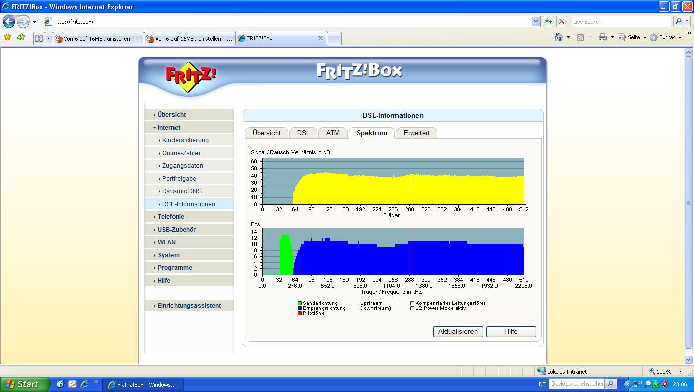

Screenshot sagt auch nochmal ähnliches.
Und Vellex, du hattest recht. Mein Avira WebGuard drückt tatsächlich die Bandbreite runter. Ich hab die URL von Speedmeter als Ausnahme mit reingenommen, nun zeigt mir der Test auch die volle Bandbreite. Auch die Downloads sind ohne schneller.
Das bringt mich nun in die blöde Lage, den Webguard beim runterladen zu deaktivieren. Schön ist das nicht. Werde mal googlen und nach Lösungen suchen.
Screenshot meiner aktuellen Leitung ist angehängt. Um die CRC Fehler mach ich mich nicht wirklich sorgen, da es ja nun wunderbar läuft.
