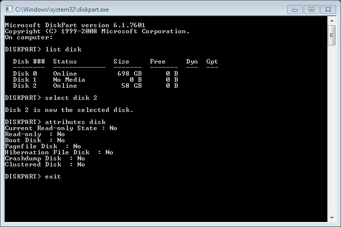

Kontrolliere mit diskpart.exe die Eigenschaften der SD Card.
In Start/Suche diskpart eingeben und [Enter] drücken,
nach jedem der folgenden Befehle jeweils [Enter] drücken:
list disk zeigt die Datenträgernummern, merke dir die der SDCard
select disk X (X ist die Datenträgernummer der SDCard)
attributes disk zeigt die Attribute des Datenträgers.
poste einen Screenshot des Fensters
(mittels snipping Tool: Start/alle Programme/Zubehör, "neu"&"Window Snip")
diskpart-25022015-01-png.477318
