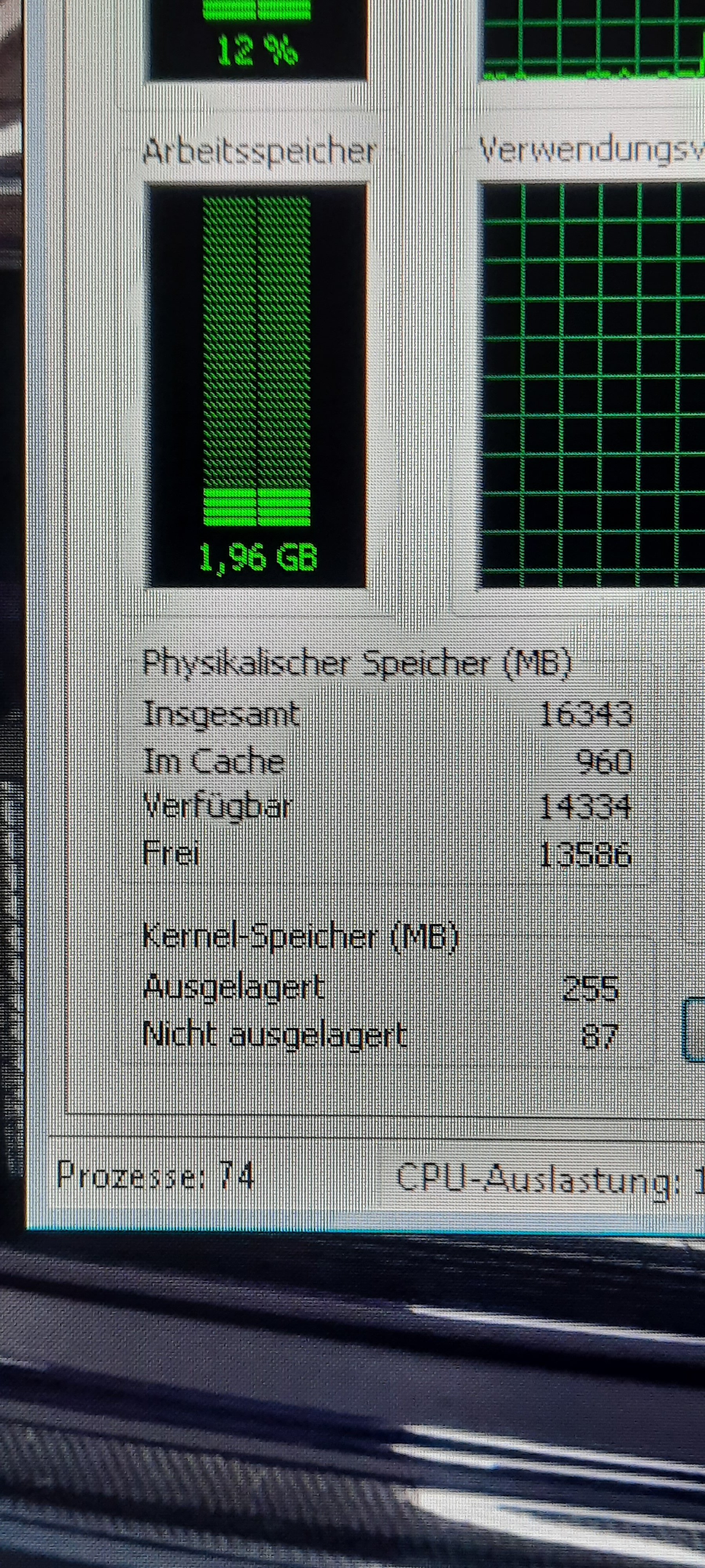

Servus,
Melde mich hier nachdem ich meinen PC auf 16Gb Ram umgebaut habe
Die ersten 2 Tage hat alles funktioniert, die 16GB wurden genutzt

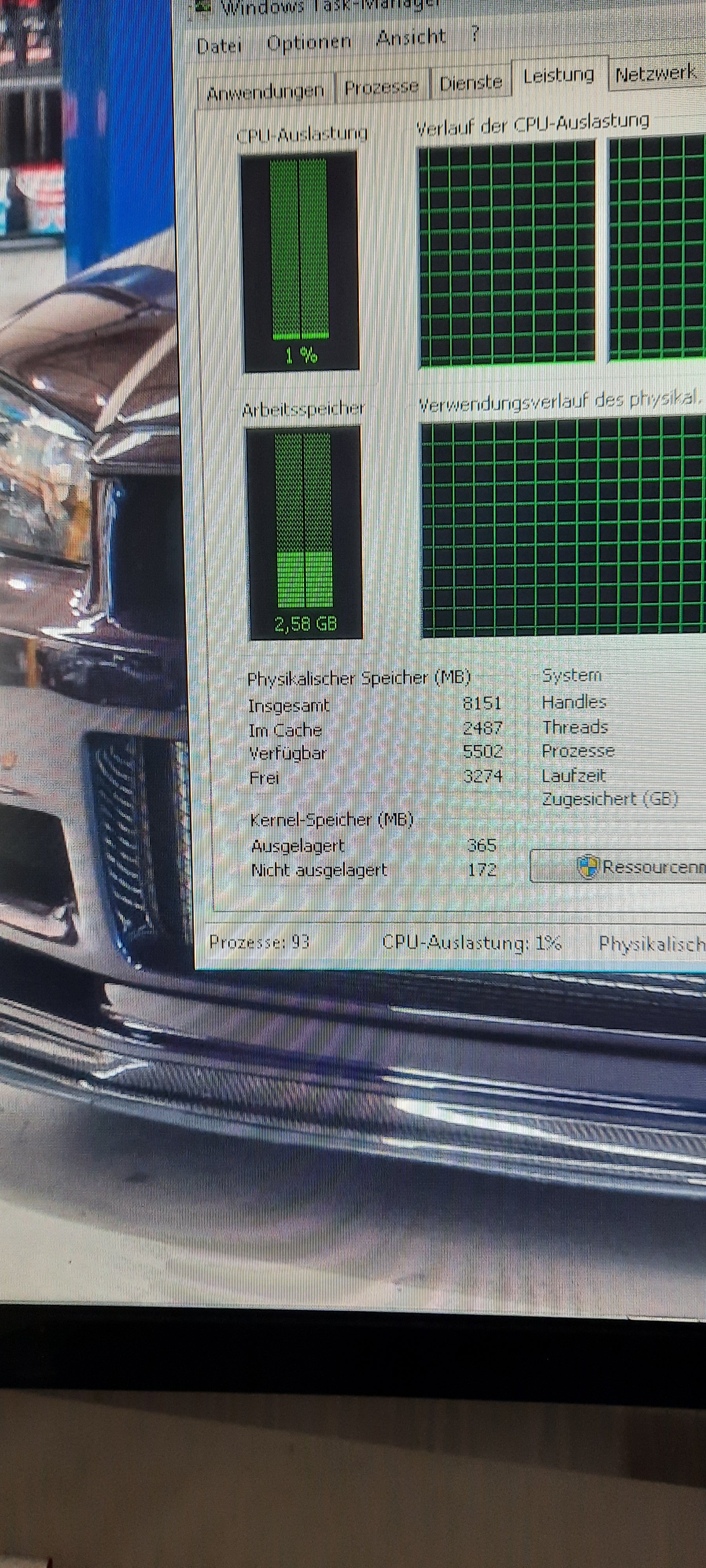

Den Tag darauf allerdings nutzt er lediglich 8 von den installierten 16
Um BIOS sowie bei CPU Z erkennt er 16 doch benutzt nur 8
Weiß jemand von euch woran das liegen könnte?
Über eine kurze Rückmeldung würde ich mich freuen
MfG

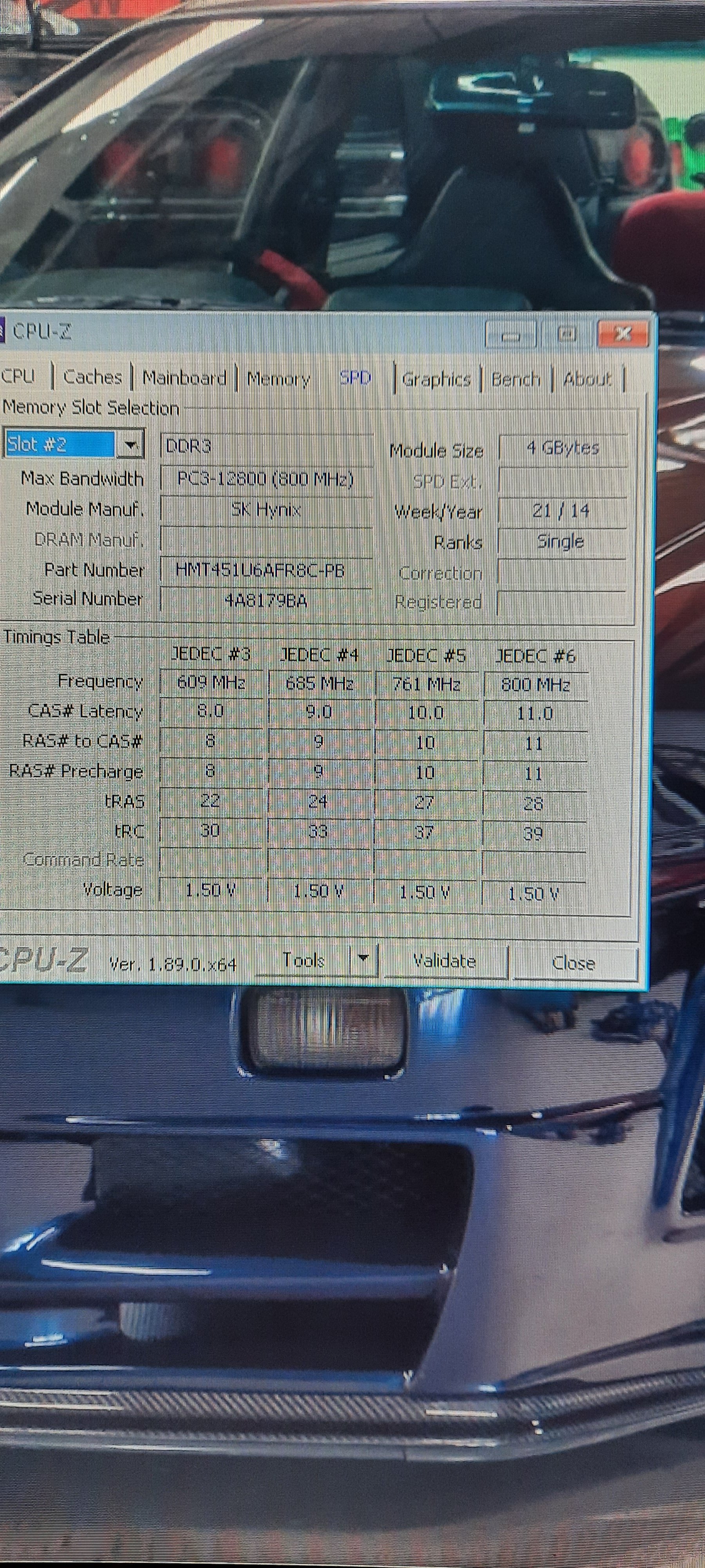

Die interne Gpu belegt nichts, denke ich zumindest
Rein und raus habe ich auch schon gemacht

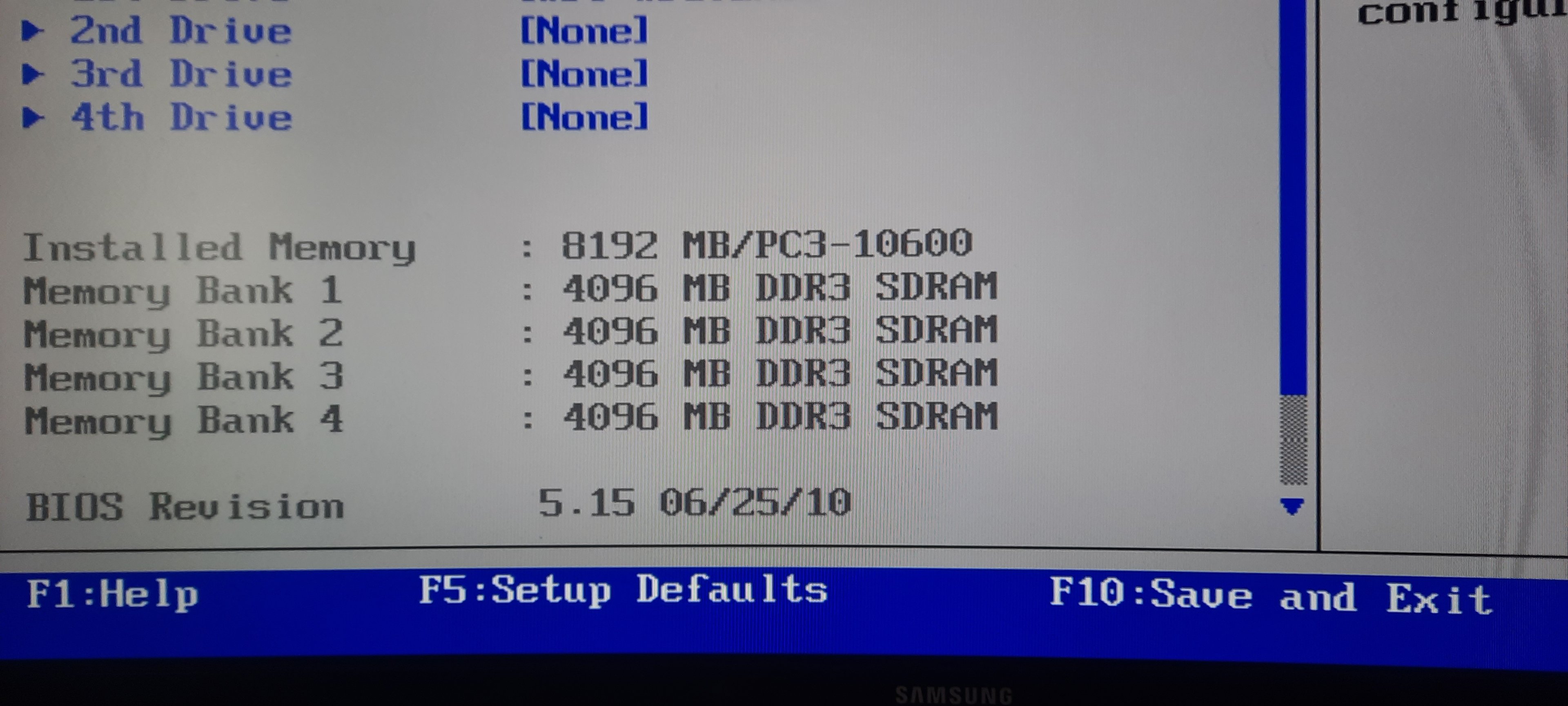

Verwirrend finde ich das es im BIOS die 16GB erkennt aber nur sagt das 8 installiert sind, es hatte ja funktioniert
Wenn ich es dem einen Bild richtig entnehme wird auch im Bios das ganze schon falsch erkannt. Am besten nochmal neu stecken und testen. Schlimm das man heute noch Windows 7 benutzt.

Hier korrigiere ich mich selber. Obiges kann nicht sein, weil:
Das BIOS erkennt 4 x 4 GB für insgesamt 8 GB. Das bedeutet ein ernsthaftes Hardwareproblem.
  • Wackelkontakt (unsauber gesteckt)
  • RAM Modul defekt
  • Steckplatz auf Board defekt
  • RAM controller in CPU defekt

Laut Mainboard sind 16GB 4×4 machbar

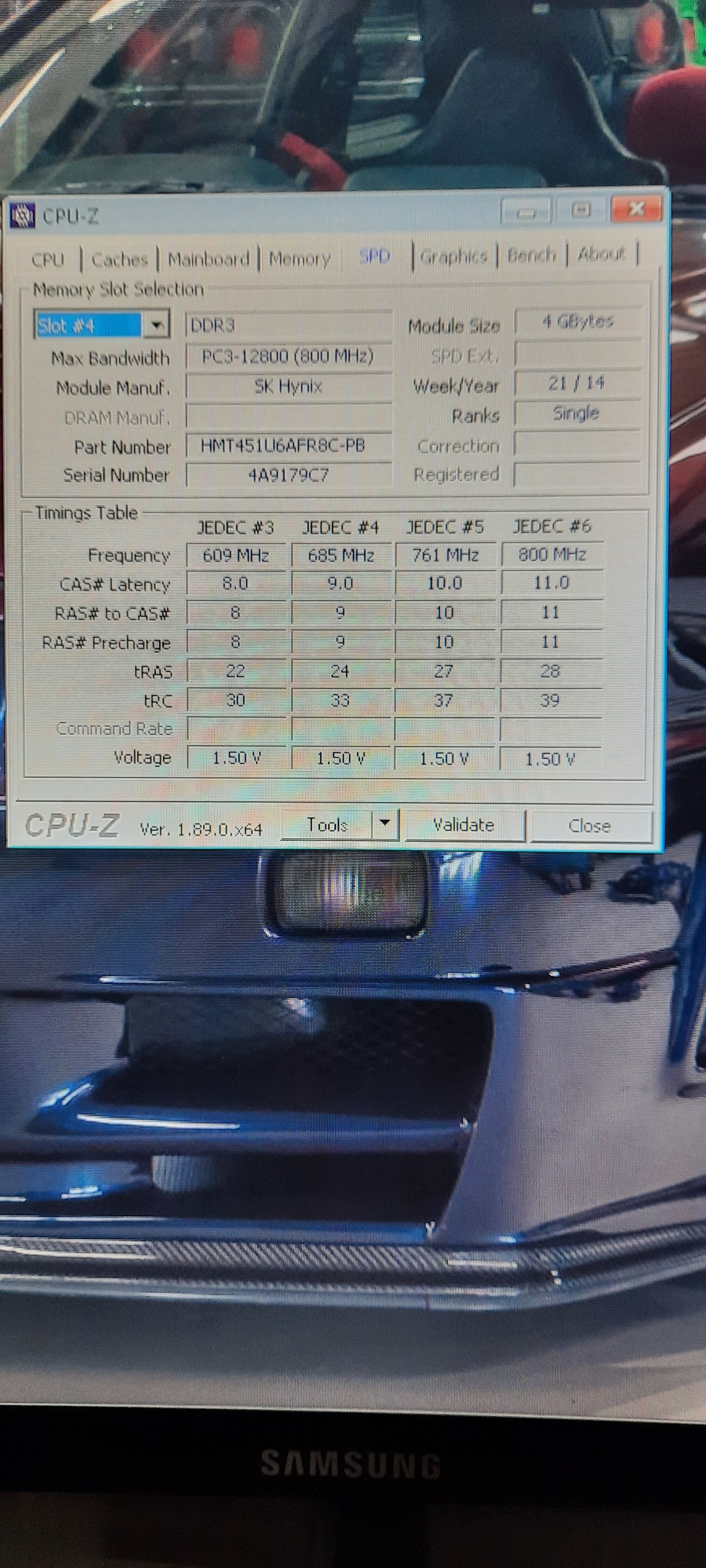

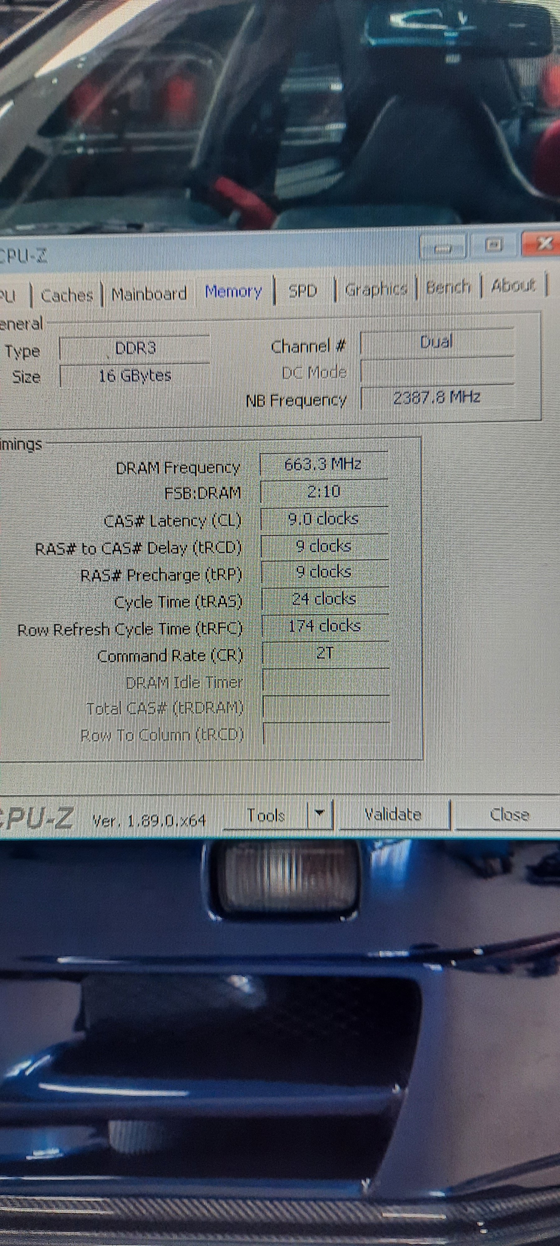

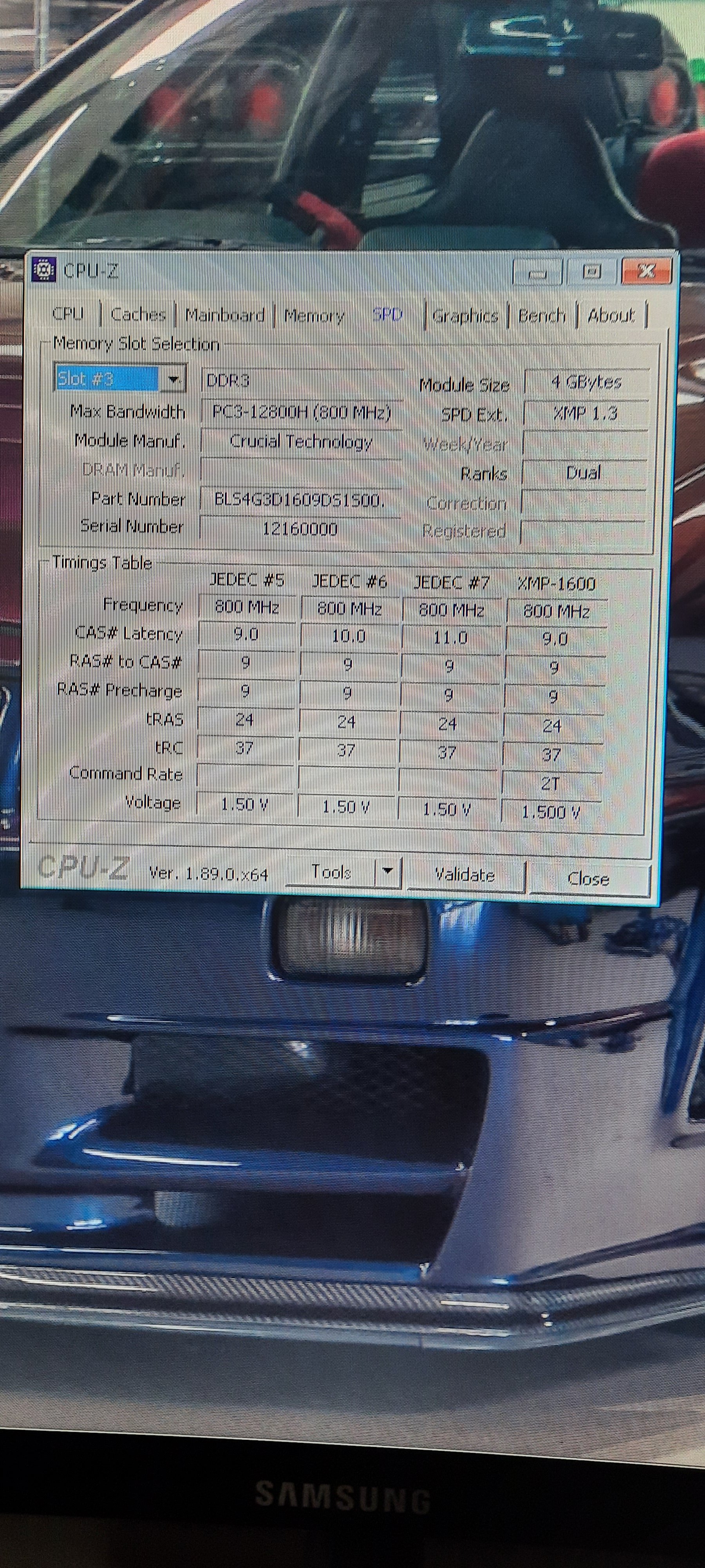

Habe ähnliches Ram 4x4GB 1600er, die haben auch Dual- und Singlerank. Steck mal in Slot 1+2 Singlerank ein und Slot 3+4 Dualrank. Auch hast du 3 verschiedene Rambausteine, sollte aber so gehen. Aber in Slot3 das Crucial-Ram hat als Einzigstes andere Ramlatenzen und auch noch alleinig als XMP statt Jedec???

Jep ... Hersteller-/Rank-Mischung und dann noch 3x CL11 sowie 1x CL9. :freak:
Wie @Ltcrusher schon schrieb, auf DDR3-1333 CL9 runtertakten @1.5V ... oder bei DDR3-1600 CL11 auf @1.55V-1.65V die RAM-Spannung erhöhen.
