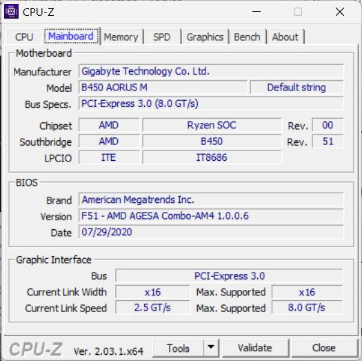

Wirf mal schnell CPU-Z an (geht ohne Installation) und stelle uns bitte mal zwei Screenshots ein, einmal vom ersten Tab "CPU" und einmal vom zweiten Tab "Mainboard".

Auf dem zweiten Screenhots (also dem Tab "Mainboard") ist noch eine weitere ungewöhnliche Sache. Laut dem "Current Link Speed" läuft dein Grafikkarten-Steckplatz aktuell nur mit 2,5 GT/s, was PCIe 1.0 entspricht. Eigentlich müsste der aber mit PCIe 3.0 laufen, weil das sowohl Grafikkarte als auch Mainboard unterstützen.
Kann aber auch einfach an deinen Energieeinstellungen in Windows liegen. GIbt Stromsparmechanismen, die die PCIe-Generation bis auf 1.0 runterschalten, wenn die Grafikkarte kaum was zu tun hat.
Hab nachgesehen, diese Stromsparmethode ist deaktiviert.
Stimmt, ist mir nie aufgefallen. Wie kann ich das korrigieren? Könnte ich mit Furmark feststellen, ob das auch unter Last nur auf PCIe 1.0-Geschwindigkeit läuft?
