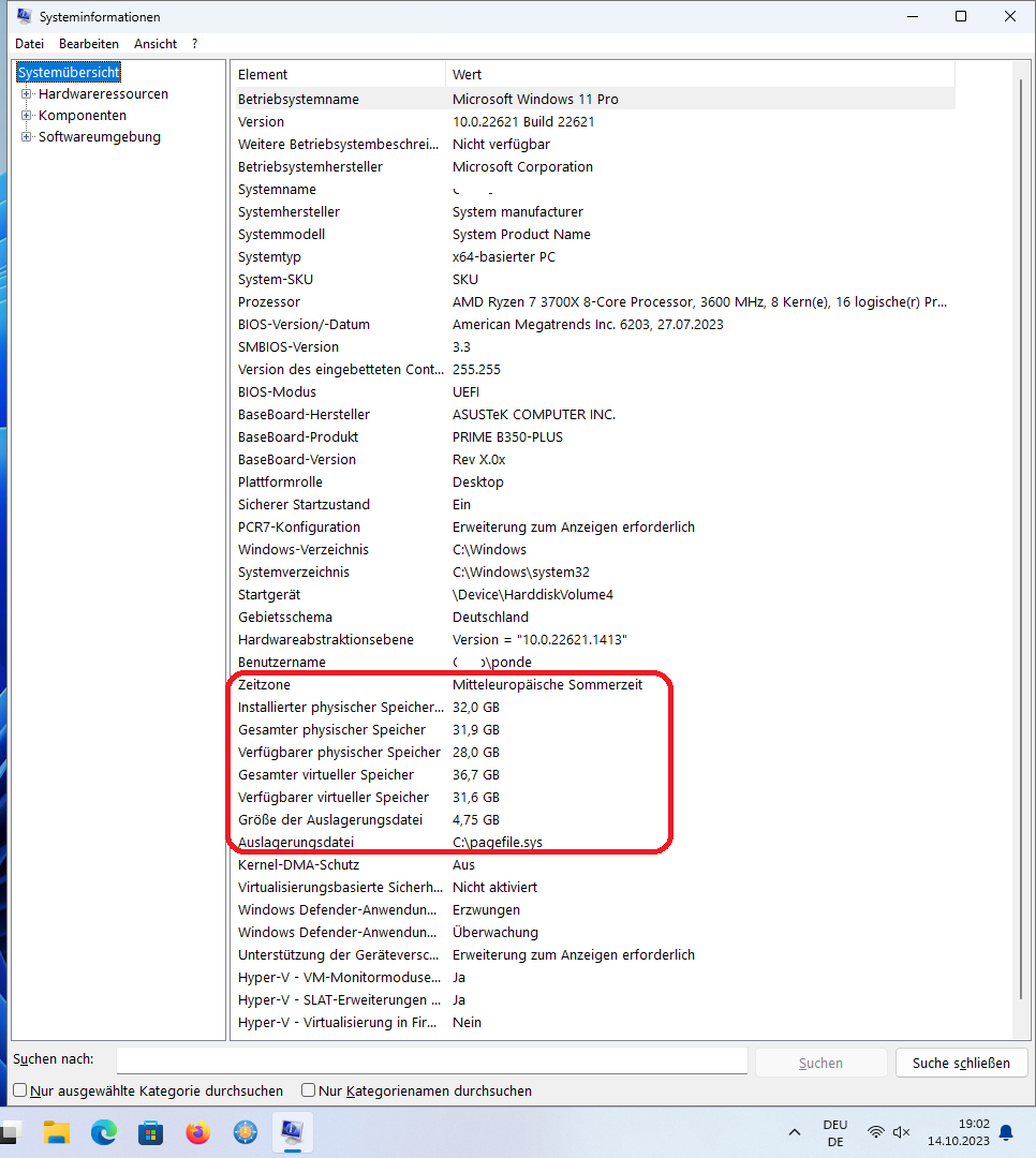

Ponderosa schrieb:Dann würde mich msinfo interessieren.
Ich frage mich nur, wieso so viel Speicher virtuell ist

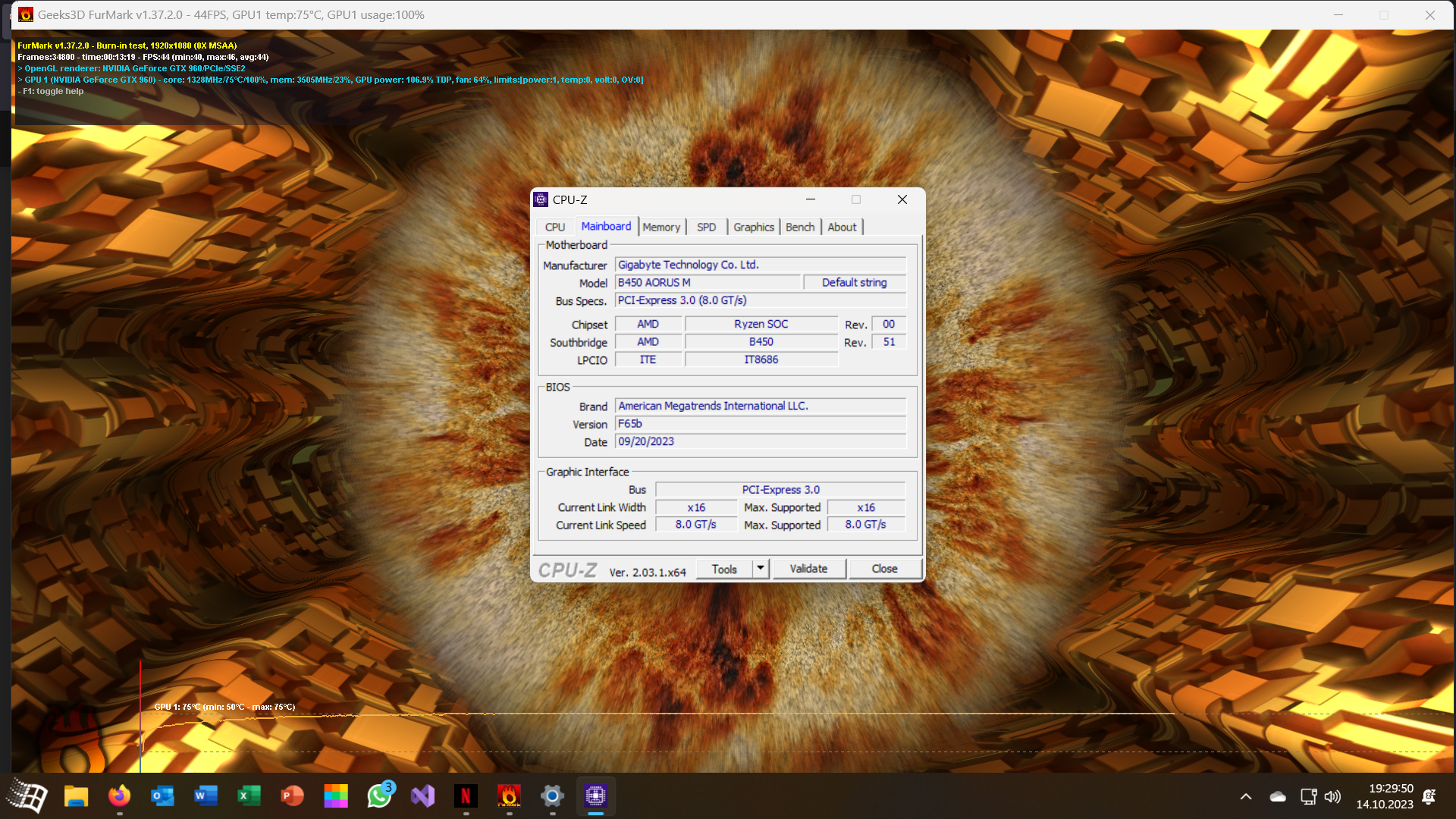

Ja, einfach ein Spiel(-Benchmakr) oder Grafikbenchmark laufen lassen und gucken, ob er dabei auf PCIe 3.0 geht. Am besten die Anzeige auf einen 2. Monitor, weil Raustabben aus einem Spiel die Last für die Grafikkarte auch in dem Moment senken, in du gerade im Tool nachguckst.Timminator1701 schrieb:Stimmt, ist mir nie aufgefallen. Wie kann ich das korrigieren? Könnte ich mit Furmark feststellen, ob das auch unter Last nur auf PCIe 1.0-Geschwindigkeit läuft?
mibbio schrieb:Ja, einfach ein Spiel(-Benchmakr) oder Grafikbenchmark laufen lassen und gucken, ob er dabei auf PCIe 3.0 geht. Am besten die Anzeige auf einen 2. Monitor, weil Raustabben aus einem Spiel die Last für die Grafikkarte auch in dem Moment senken, in du gerade im Tool nachguckst.
Geht er bei Grafiklast auf 3.0 hoch , ist alles in Ordnung und er geht einfach nur zum Strom Sparen auf 1.0 runter. Bleibt er durchgehend auf 1.0, ist irgendwas faul.

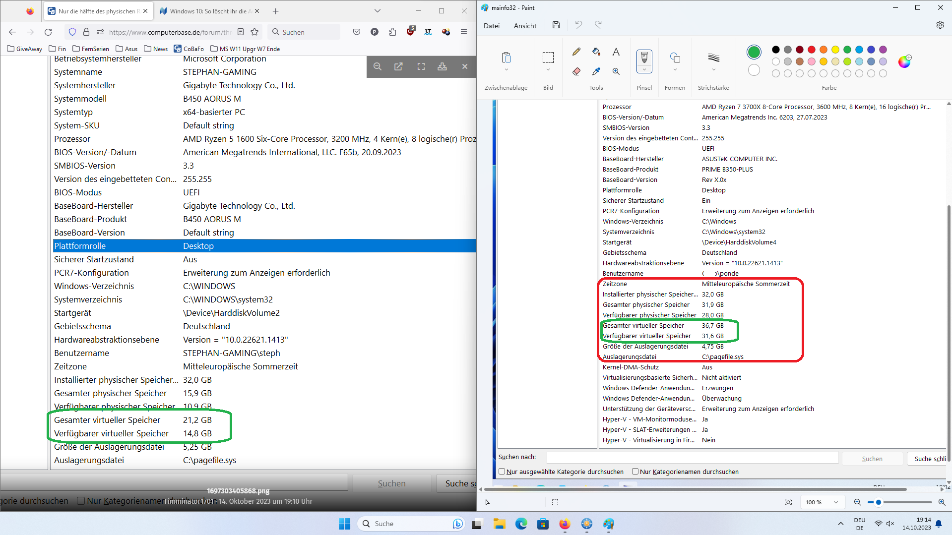

Woher kommt der virtuelle Speicher? Für was brauche ich den? Hat das was mit dem Problem zu tun, dass ich nur 50% Kapazität des Rams habe?Ponderosa schrieb:Ich würde eher sagen, wieso nur etwa 2/3 deines Speichers virtuell ist.
Siehe bei mir sind es 36,7 GB gesamt, und verfügbar 31,6 GB
Virtueller ArbeitsspeicherTimminator1701 schrieb:Woher kommt der virtuelle Speicher? Für was brauche ich den?

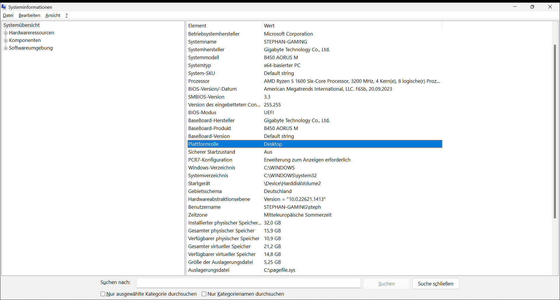

Aber was soll da kaputt sein? Der PC ist erst 2 Jahre alt... Und das ist nicht der erste PC den ich zusammengebaut habe... Könnte evtl. das Mainboard defekt sein? Wäre die CPU defekt, hätte ich das längst bemerkt, ebenso beim RAM... Möglich wäre es doch, dass das Mainboard ne Macke hat, oder?Pizza! schrieb:Auch CPU Z und Windows bestätigen 4 Kerne 8 Threads !
Da ist doch irgendwas hinüber oder nicht richtig drin, da das Bios auch nix ändert.
Im Benchmark selber steht auch nichts zur anliegenden Geschwindigkeit des PCIe-Steckplatzes. Da musst du in CPU-Z oder in GPU-Z gucken, ob der Steckplatz während des Benchmarks mit PCIe 3.0 oder 1.0 läuft.Timminator1701 schrieb:ich kann da nix rauslesen
Das auch noch? Gibt es heutzutage irgendwas, was nicht geupdatet werden muss? Egal, wie bekomme ich das am leichtesten raus? Hab eben gegoogelt, etnweder bin ich grad etwas komisch drauf oder ich bekomme keine Firmware als DownloadPonderosa schrieb:Firmware deiner SSD 970 Evo aktuell
mibbio schrieb:Im Benchmark selber steht auch nichts zur anliegenden Geschwindigkeit des PCIe-Steckplatzes. Da musst du in CPU-Z oder in GPU-Z gucken, ob der Steckplatz während des Benchmarks mit PCIe 3.0 oder 1.0 läuft.

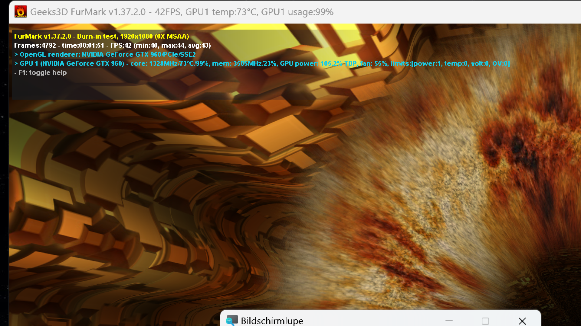

Deine GTX 960 läuft unauffällig - die Temperatur ist okay und sie hat volle Auslastung im Furmark, so wie es sein soll.Timminator1701 schrieb:ich kann da nix rauslesen

Ich denke mittlerweile auch, dass hier ein Hardwaredefekt vorliegt. Windows und Linux zeigen dasselbe Verhalten, deine RAMs durchtauschen bringt scheinbar nichts (hast du das schon gemacht?!) und dein Prozessor zeigt die falsche Menge an Kernen und Threads an.Timminator1701 schrieb:Aber was soll da kaputt sein? Der PC ist erst 2 Jahre alt...
