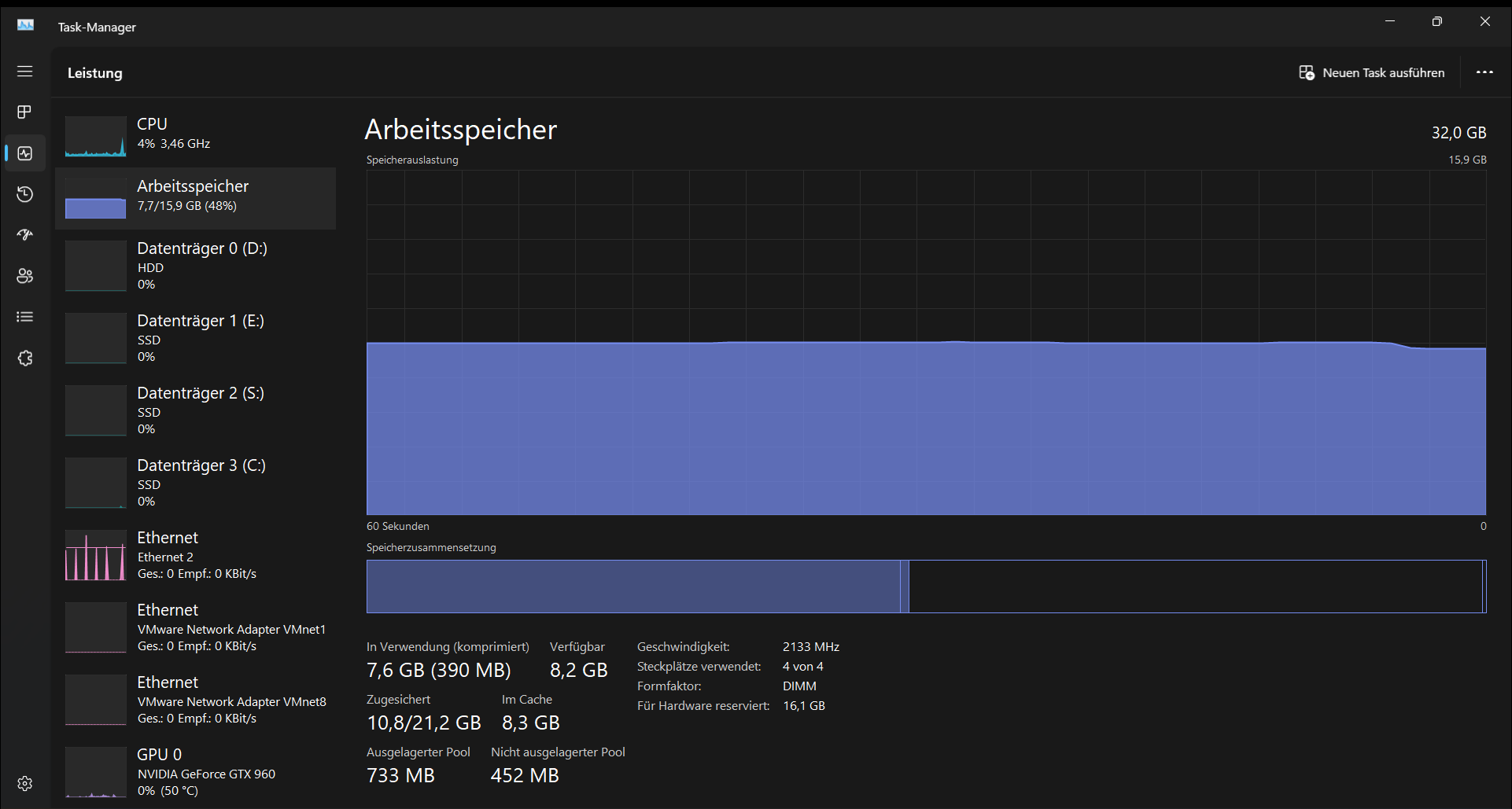

Ich sehe das Problem nicht. Es werden 32 GB erkannt, 16 GB sind für Hardware zugesichert, der Rest ist in Nutzung. Viel mehr würden mich die 2133 MHz stören, wobei ein Ryzen 1 hier wohl auch nicht viel mehr verkraftet bei Vollbestückung aller Bänke.

Ich sehe das Problem nicht. Es werden 32 GB erkannt, 16 GB sind für Hardware zugesichert, der Rest ist in Nutzung. Viel mehr würden mich die 2133 MHz stören.
2133 MHz ist doch nur die Frequenz... Ich will aber die 32GB komplett für das System nutzen, was ist da so ungewöhnlich dran? Ich habe nunmal keine Hardware, die 16GB an RAM verwendet. Ich benutze meine Grafikkarte mit 4GB ansonsten habe ich keine Extra Geräte angeschlossen, die nur annähernd so viel RAM benötigen würden

Erneut: bei dir sind 16 GB für Hardware reserviert. Was du da im Hintergrund treibst, kann keiner von uns wissen, wir sehen deinen PC nicht, sondern nur denselben Ausschnitt des Taskmanagers, den ich dir hier von mir zeige.
Von daher war die Annahme von @TorenAltair durchaus hilfreich. Es ist keine "Hardware" in deinem PC verbaut, die den RAM aktiv verwendet, aber Windows hält die Hälfte deines Arbeitsspeichers für irgend einen Prozess vor - den wirst du in der Vergangenheit mal definiert haben.
Und: "nur" der Takt von 2133 Mhz ist eben auch maßgeblich dafür verantwortlich, wie schnell viele Tasks laufen. Gerade beim Spielen sind 16 GB selbst heute noch mehr als ausreichend, 2133 MHz hingegen ganz und gar nicht.

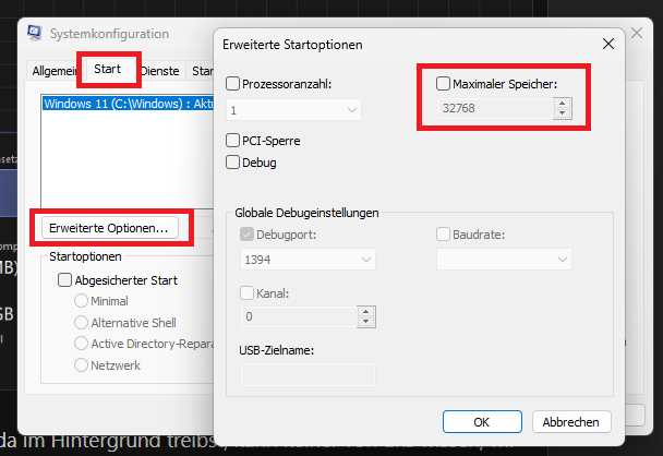

Das hier fällt mir noch ein. Was steht da bei dir? Nicht, dass dein vergangenes VM-Gefriemel hier etwas umgestellt hat.
Maximaler Speicher ist ausgegraut und steht auf 0 (ohne Einheit)

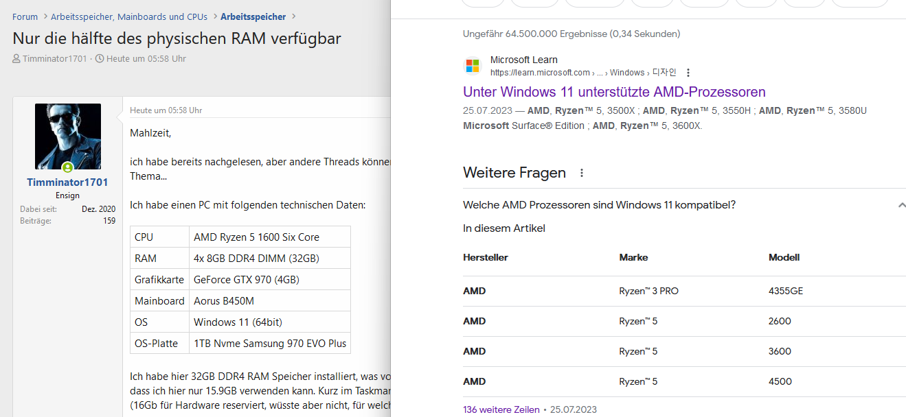

Vielleicht liegt es ja auch daran, dass Windows 11 hier mit "Tricks" installiert wurde?
Denn der Ryzen 5 1600 ist. laut AMD Liste, nicht für Windows 11 geeignet.
Musste meinen Ryzen 5 1600 auch gegen einen Amd Ryzen 7 3700X tauschen.

Sry, sollte MS-Liste sein.
