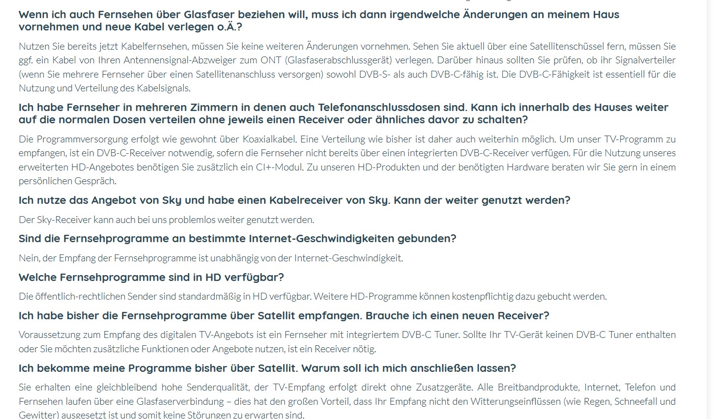

Unser Netzbetreiber ist nordischnet. Dies ist im Vorfeld auch so kommuniziert worden und steht auch in den FAQ den Betreibers. Das die DVB-C Receiver weiter genutzt werden können inkl. Verkabelung.

Das der Netzbetreiber ein Sat Signal sendet kann ich mir nicht vorstellen...der Netzbetreiber schreibt ja in seinen FAQ das ein DVD-C Receiver einfach weiter genutzt werden kann.
