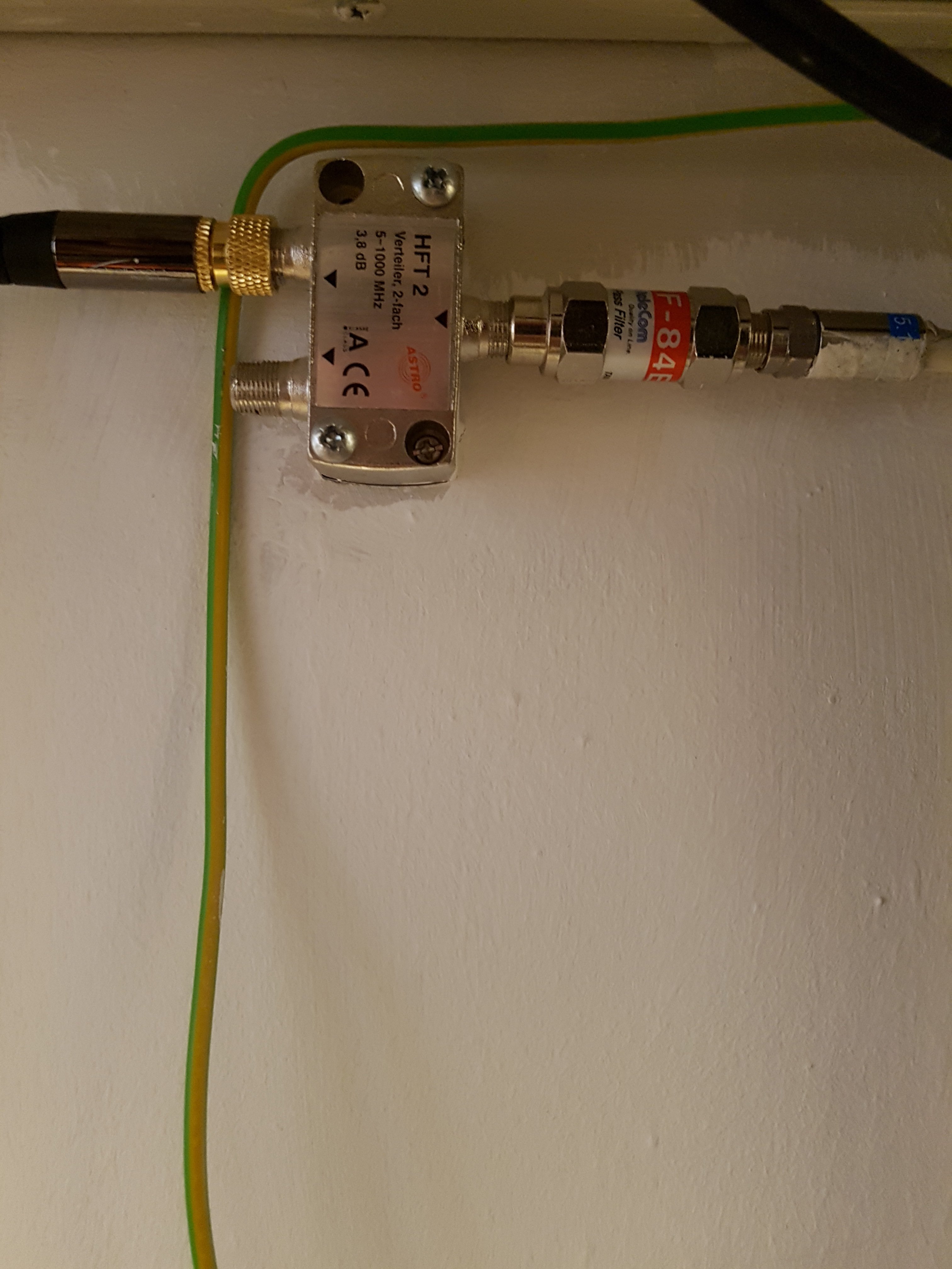

Das ist die Homewaybox. Unten geht das Netzwerkkabel weg zur Fritzbox für Telefon & Internet. Rechts an der Seite ist der TV Anschluss. Von dort bin ich über die Hausverkabelung gegangen, aber auch direkt an den Receiver. Beides brachte kein Erfolg. Bei dem Foto geht es jetzt aktuell über die Hausverkabelung.

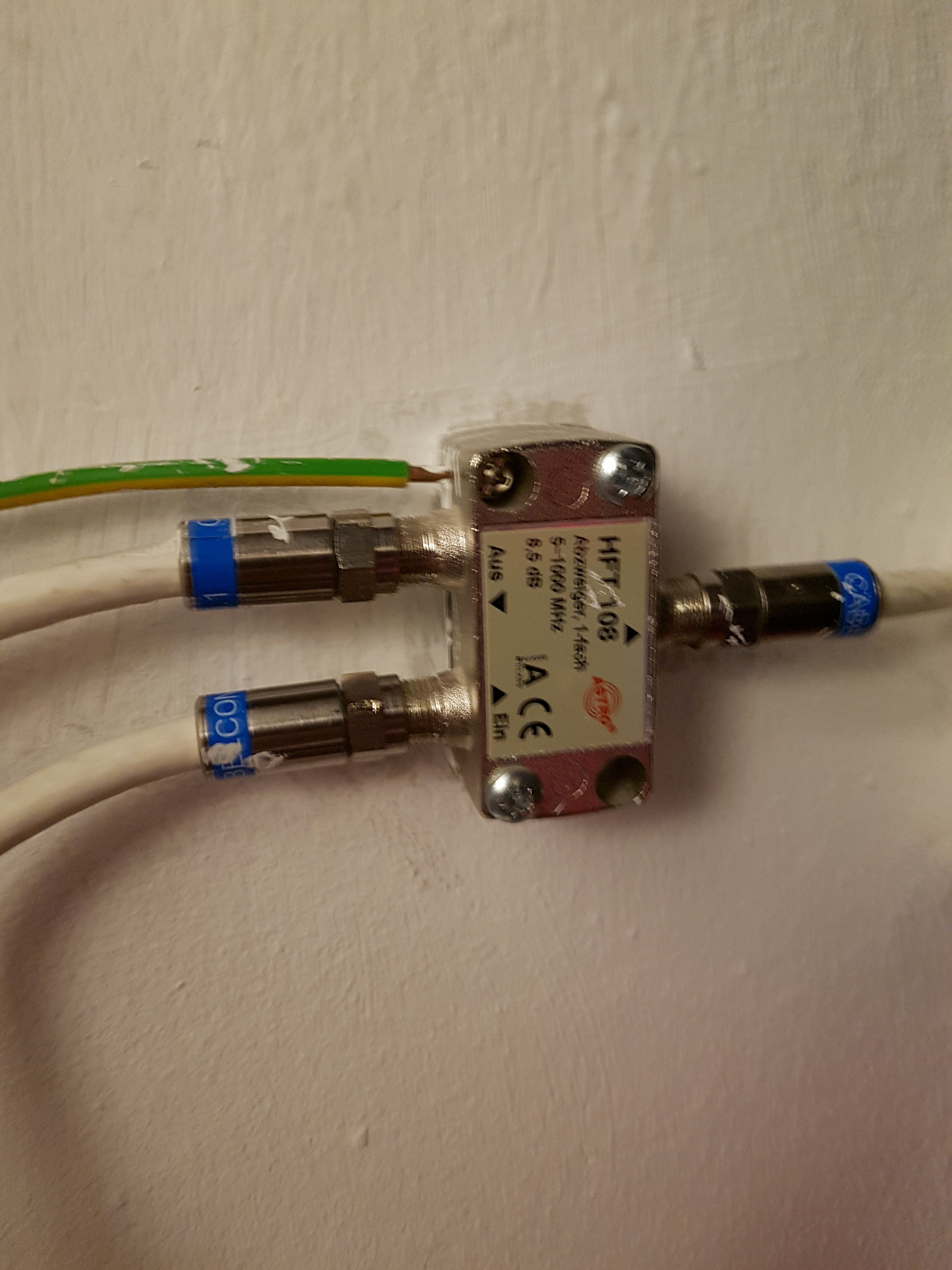

Auf diesen Verteiler (EIN). Rechts geht es zu einer TV Dose, welche im HWR Hängt, warum auch immer...hat Kabel Deutschland so installiert.

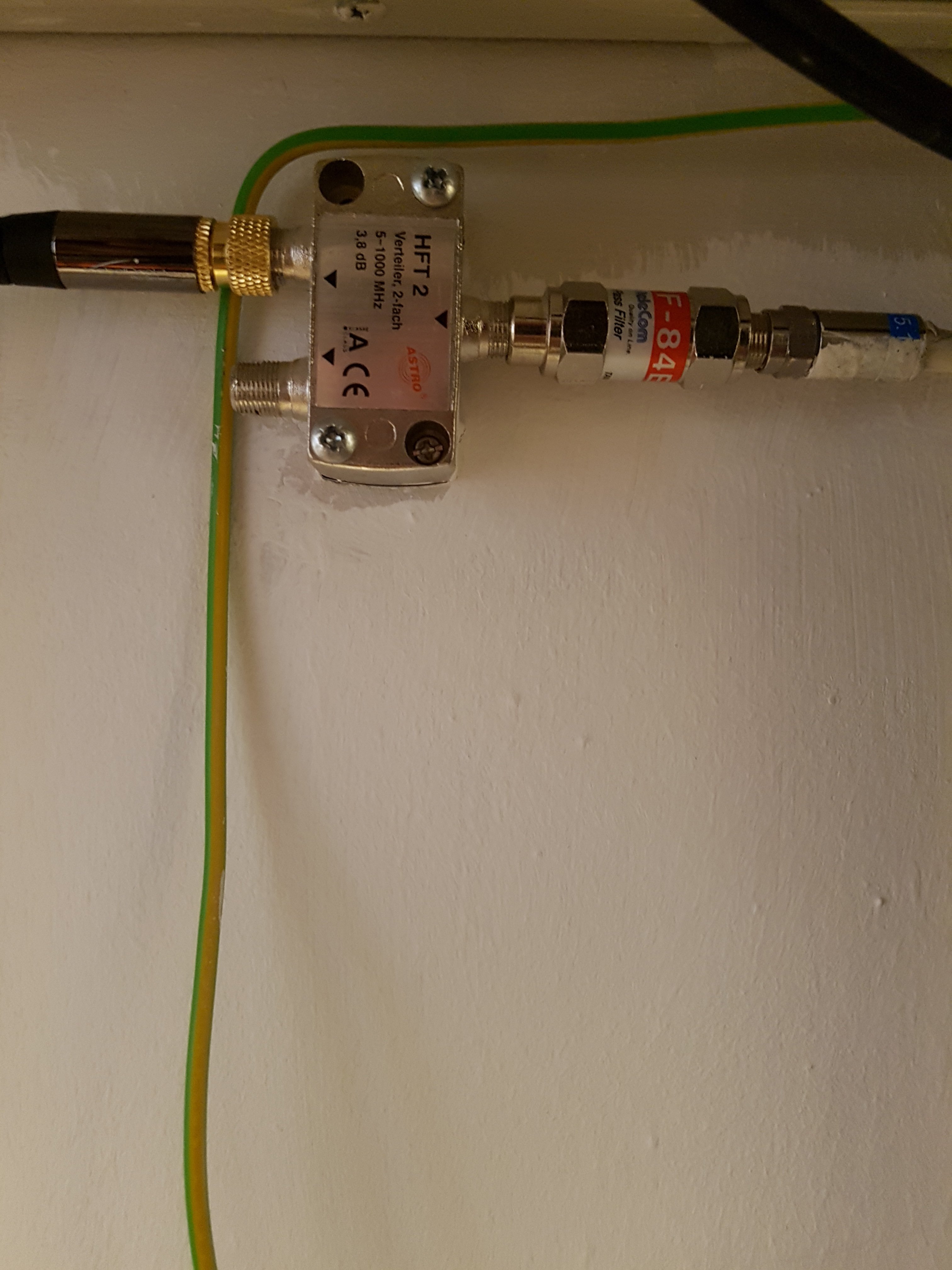

Oben bei Aus geht es weiter zum nächsten Verteiler siehe nöächstes Bild...
und kommt Rechts an...Das Kabel welches Direkt zum DVB-C Receiver geht ist auf der linken seite angeschlossen.
Ich habe es auch nur über ein Verteiler versucht, aber auch das brachte keinen Erfolg. Ich vermute halt es liegt an der Homewaybox, dass da ein Montagefehler vorliegt oder das SIgnal nicht durchkommt. Oder es ist tatsächlich das neue Kabel defekt.
Mit diesem Direkt Kabel habe ich den Receiver direkt mit der Homewaybox verbunden, aber bin damit auch von meiner Hausverkabelung abgegangen.
HACKYSACK schrieb:
mal diessen roten kabel filter entfernen rechts
whpf-84e passfilter
BRAUN TELECOM
BK-Rückkanalsperrfilter WHPF-84E
Schraubanschluss F-Stecker auf F-Buchse
- Durchlassbereich 84 - 1000 MHz
- Sperrtiefe > 60 dB
- Schirmung Klasse A
- Abmessungen: 50 x 15 mm

Ohne Kabel Filter hatte ich das ganze bereits auch probiert...habe verschiedene konstellationen probiert, aber immer nur 0% Signalstärke.

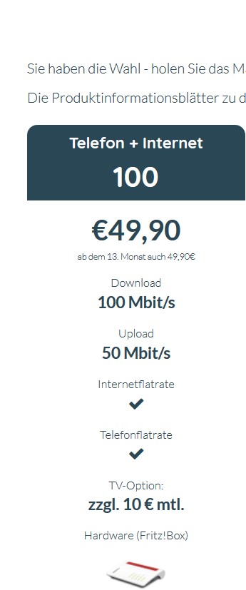

Folgenden Tarif habe ich...natürlich mit den 10€ zzgl. für die TV Option!

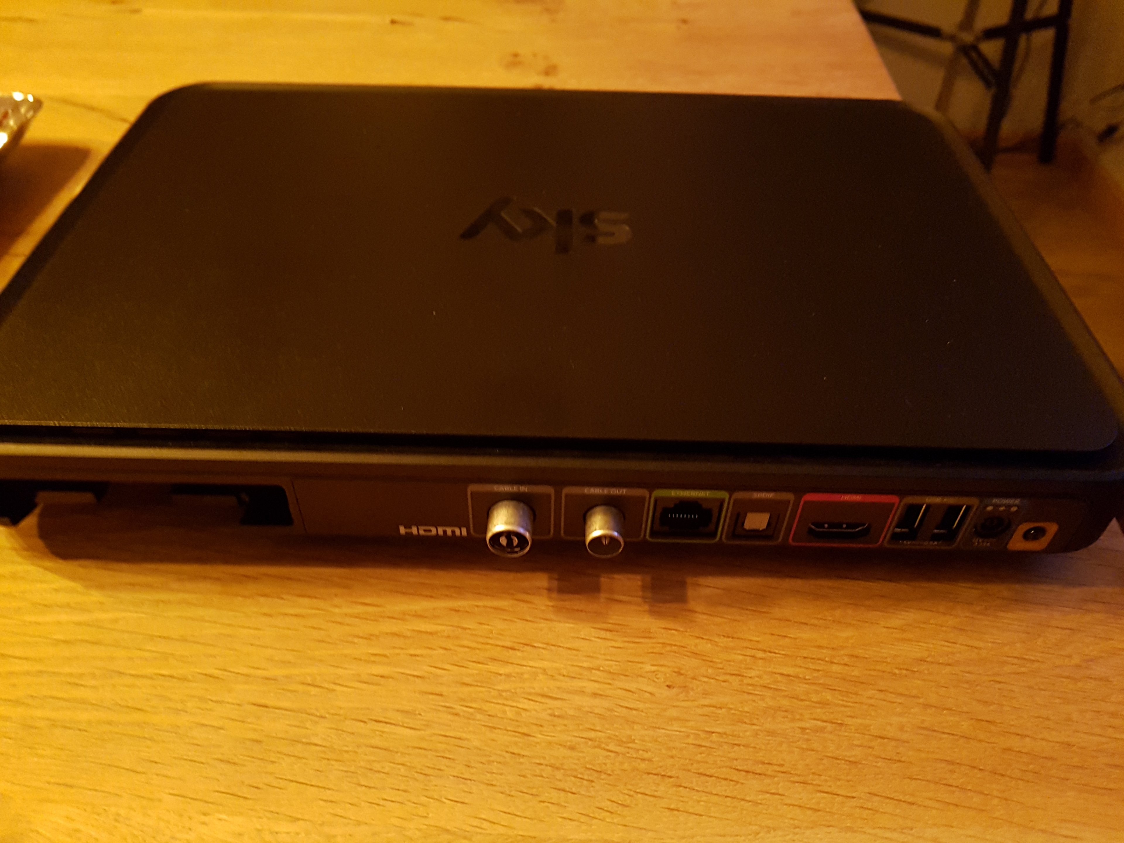

Ich habe den SKY Q Receiver

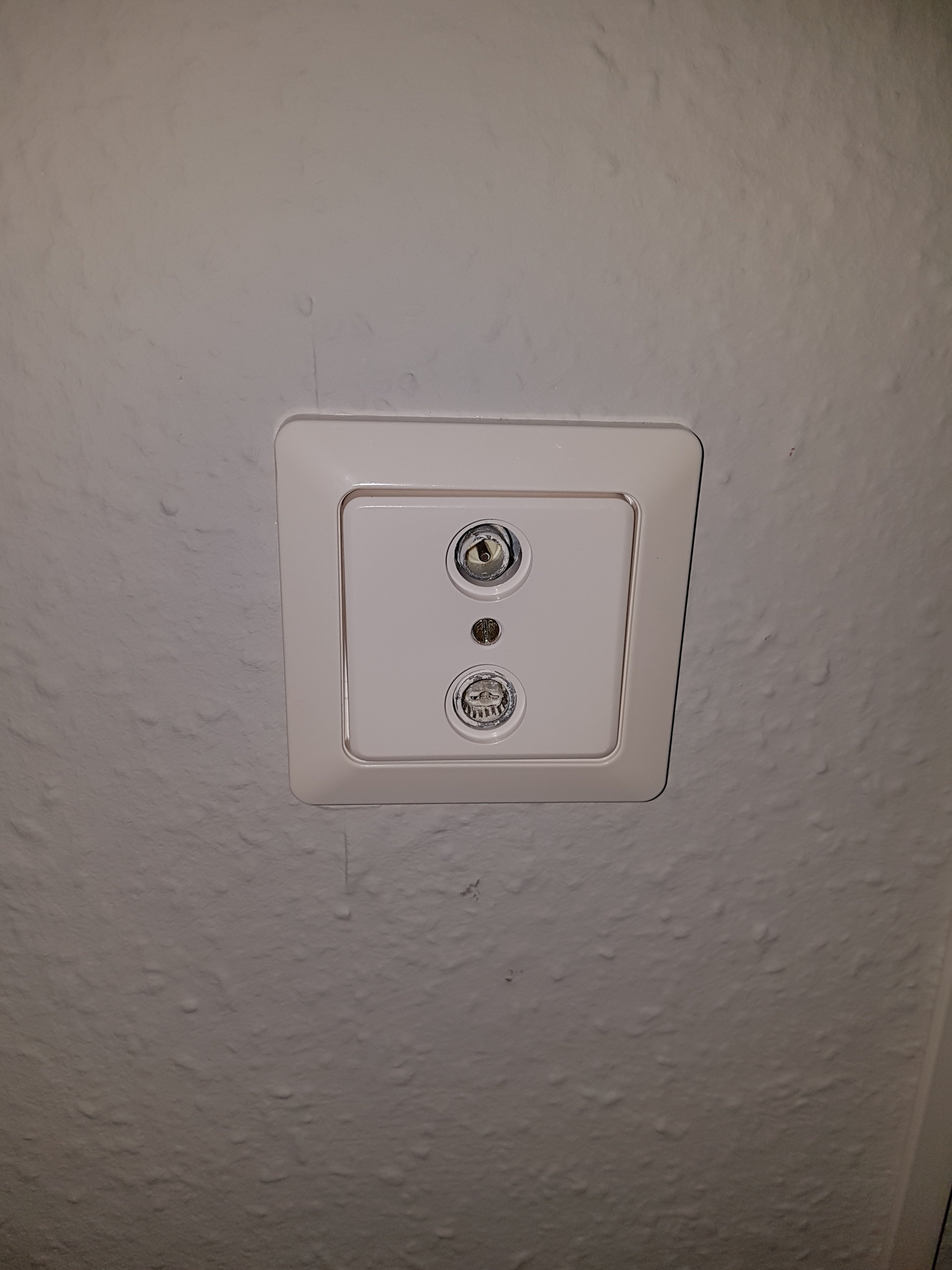

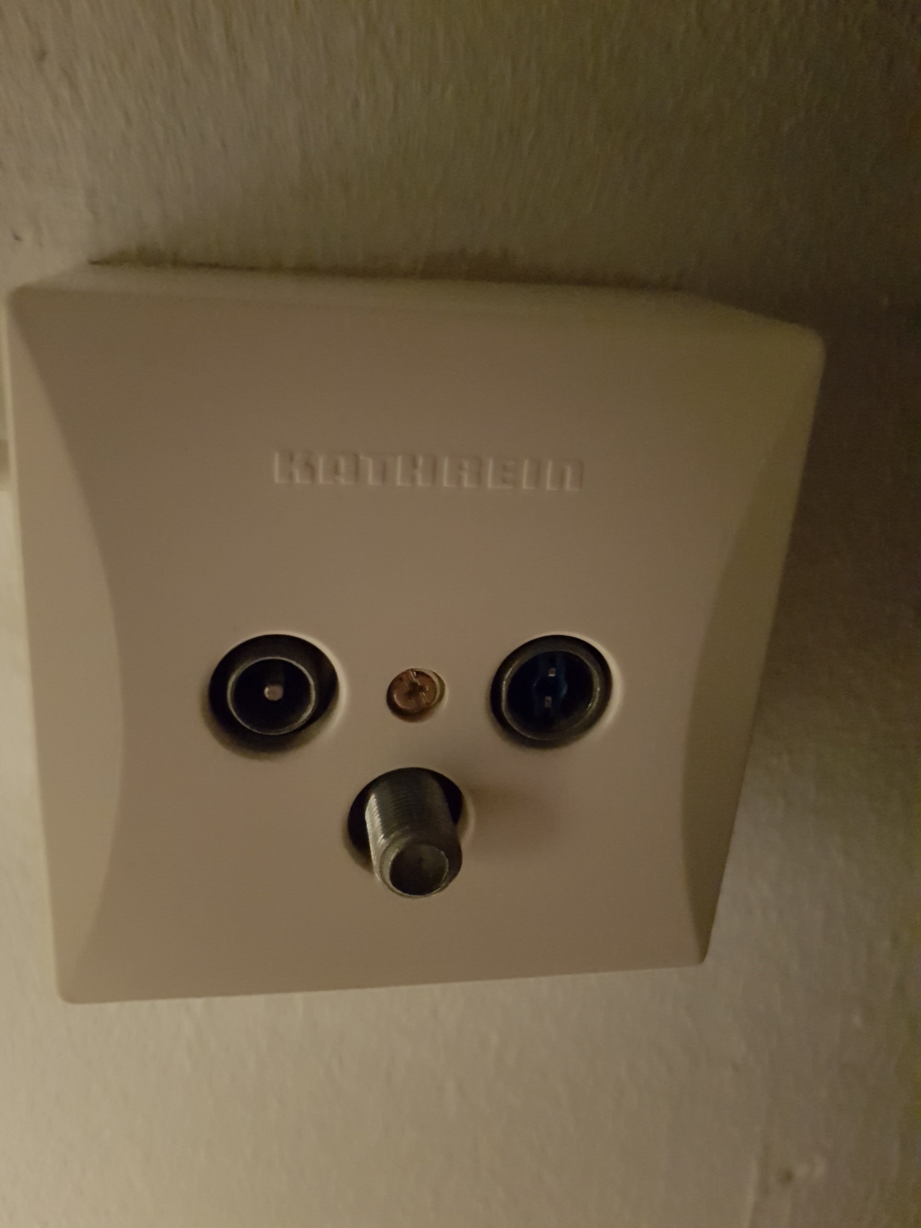

Hier sind die Dosen...aber wie geschrieben möchte ich nicht über die Dosen gehen, sondern direkt mit einem Kabel zum Receiver, da die Dosen in einer ganz anderen Ecke im Wohnzimmer sind.

Beide Dosen schon mal getestet?
So heute ist ein neues Kabel von DIESEM angekommen. Dies brachte direkt vom Glasfaserhausanschluss zum TV bzw. zum Receiver auch absolut kein Signal. Habe mir diesen VERTEILER auch nocht gelauft und mal zwischen Glasfaserhausanschluss und Dosen gehangen. Dies brachte aber leider auch nicht.
Danach habe ich die Hotline meines Netzbetreibers mal angerufen. Dieser hat von der Ferne geschaut und meinte es sieht alles gut aus, es ist alles Freigeschaltet und er kann von der Ferne keine Störung feststellen. Alle Lösungsvorschläge die er hatte, wurden bereits ausprobiert. Er hat die Störung aufgenommen und weitergegeben. Man wolle sich zeitnah bei mir zurückmelden.

Hallo Leute, leider ist mein Problem immer noch nicht gelöst worden
Vergangenen Mittwoch war ein Techniker vor Ort, welcher direkt an meinem Glasfaserhausanschluss keinen TV-Empfang messen konnte. Also Problem liegt definitiv an meinem Netzbetreiber. Da mein Hausanschluss ein Subunternehmen des Netzbetreibers gebaut hat, wurde dieser zur Nachbesserung kontaktiert. 2 std. später war dieser bereits vor Ort und hat ca. 1Std. an meinem Glasfaseranschluss rumgemacht. Ich war da leider zur Arbeit...es waren wohl die Fasern stark geknickt...ich bekam die Info Problem sollte behoben sein.
Abends von der Arbeit, musste ich leider feststellen, dass das Problem immer noch vorhanden war. Dies wieder dem Netzbetreiber gemeldet, der am Donnerstag dann nocheinmal einen Techniker geschickt hat, der wieder Empfang gemessen hat und den Subunternehmer zur weiteren Ausbesserung kontaktiert hat. Nun war bis heute keiner da...gut war auch Ostern dazwischen...aber morgen werd ich da definitiv wieder anrufen!
