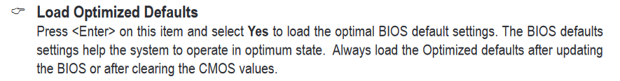

Ja, mache ein CMOS clear und dann:
Load Optimized Defaults ist hier das, was ich vorhin mit den default settings meinte!
