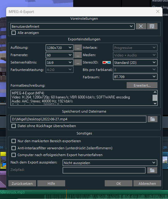

chrigu schrieb:
Befass dich mit h265
Das nutzt MAGIX automatisch hab ich gesehen wenn ich es als MP4 mache, aber h265 kenne ich schon vom OBS Stream

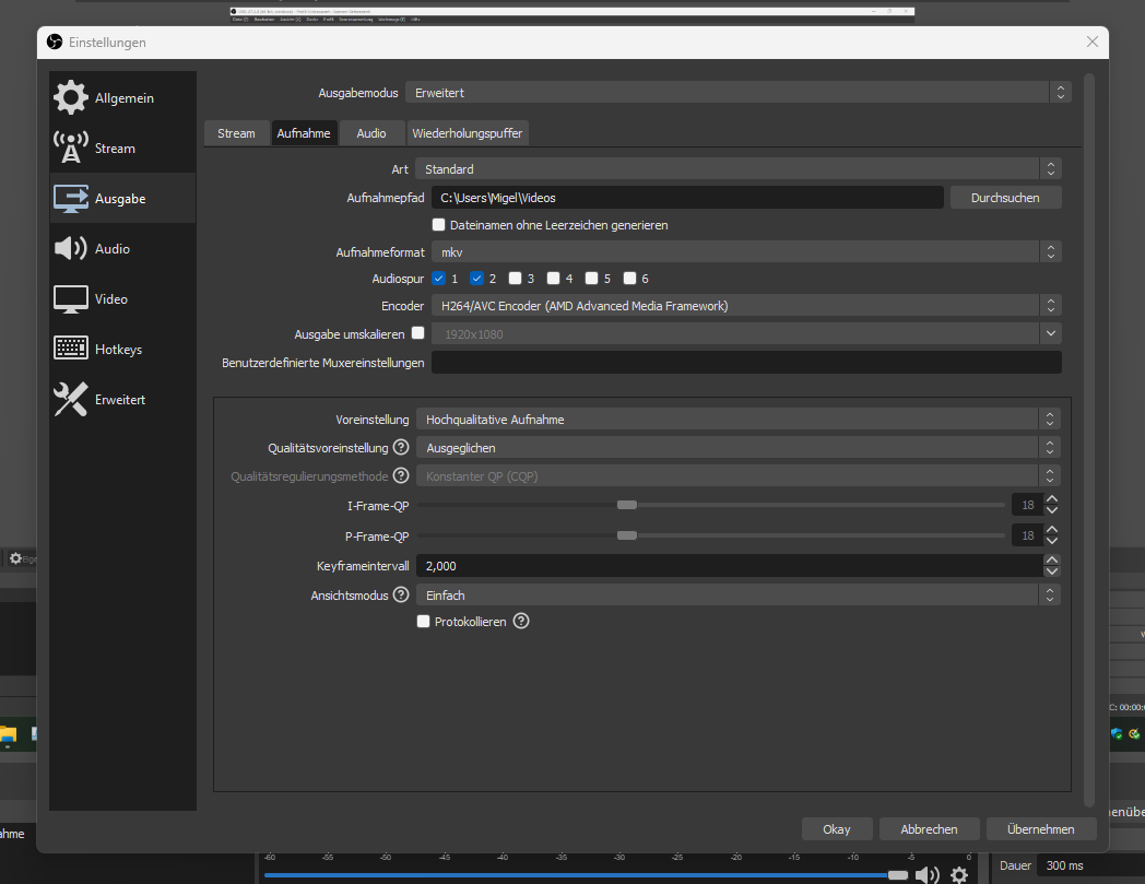

chrigu schrieb:
Habe ich, soweit ist die Aufnahme gestochen scharf und bei 1 min 70MB groß aber bei ruckartigen Bewegungen bis zur Unkenntlichkeit verpixelt, nehme ich in OBS in verlustfrei auf ist es die ganze Zeit gestochen scharf aber bei 10 min 11 GB groß

Frage 1:
wenn es eine Bildschirmaufnahme(Dekstop oder Spiel?) ist Quellauflösung 1080p und 60fps beibehalten.
Als Codec einfach h.264 nehmen und bei Erweitert noch Feineinstellungen vornehmen. (MAGIX)
Profil High und Level 4.2
Codec Quality hochstellen
Haken bei Hardwareencoding aus
Bitratemode: kenne das Programm nicht, steht CRF zur Verfügung?
Ansonsten lass "variabel" eingestellt und pass die Bitraten an. Etwa avg. 6000 und max. 12000.
Willkommen in der Videoschnippelwelt. Je kleiner die Datei, desto weniger Bildinformation(Details) ist enthalten, desto „schei##“ sieht es aus.
Das mit dem verpixelten Schwenk deutet stark nach falsch eingestellten fps und zu niedriger vbr bitrate.
