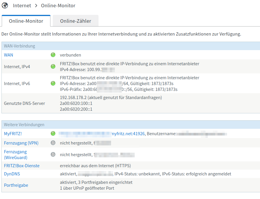

Dann zeig doch mal Kongiguration, Online-Monitor und Logs der Fritzbox.
Du hast sie doch hoffentlich vor der Einrichtung am DG Anschluss auf Werkseinstellungen gesetzt? Nein, an einer frischen Einrichtung führt kein Weg vorbei.

Zeigt dir dein Fritz!Box Online-Monitor denn Prefix und Adresse separat? Oder kriegst du unter System -> Ereignisse einen DHCPv6-Fehler angezeigt?
Ganz blöd gefragt, hast du deine Fritz!Box auf Werkseinstellungen zurückgesetzt, bevor sie auf DG umgestöpselt wurde? Das muss leider sein.

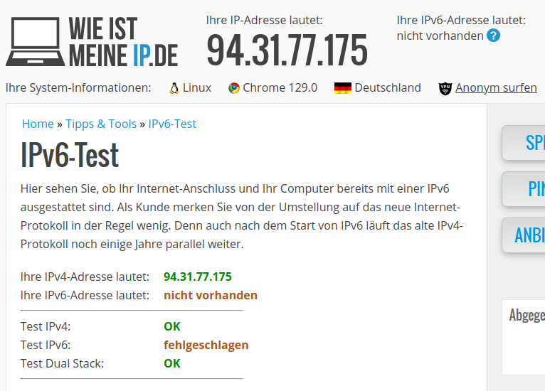

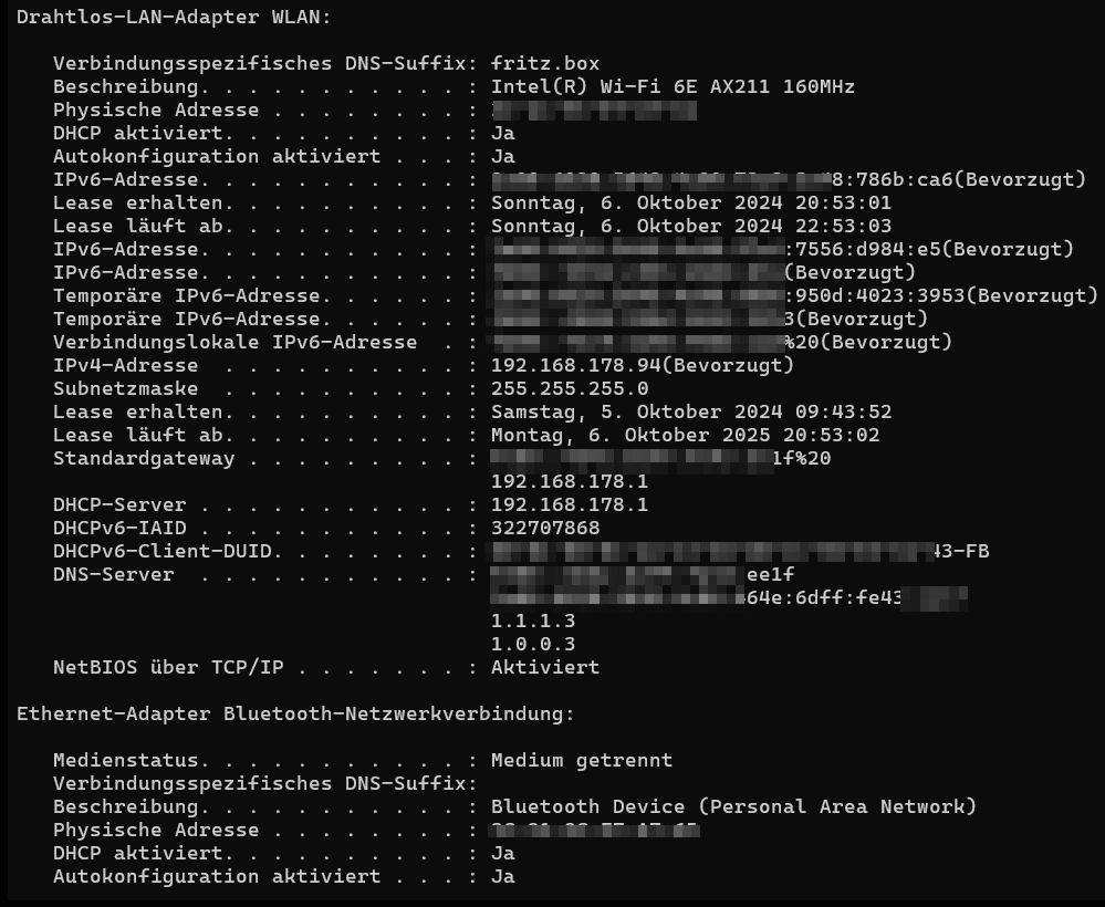

Das sieht gut aus. Wenn der IPv6 Test im Browser scheitert, ist dein LAN falsch eingerichtet. Dafür brüchten wir die Heimnetz-Einrichtung deiner Box und die Ausgabe von ipconfig /all deines PCs.
Aber wie dem auch sei, für eine VPN Verbindung über IPv6 reicht das so schon.

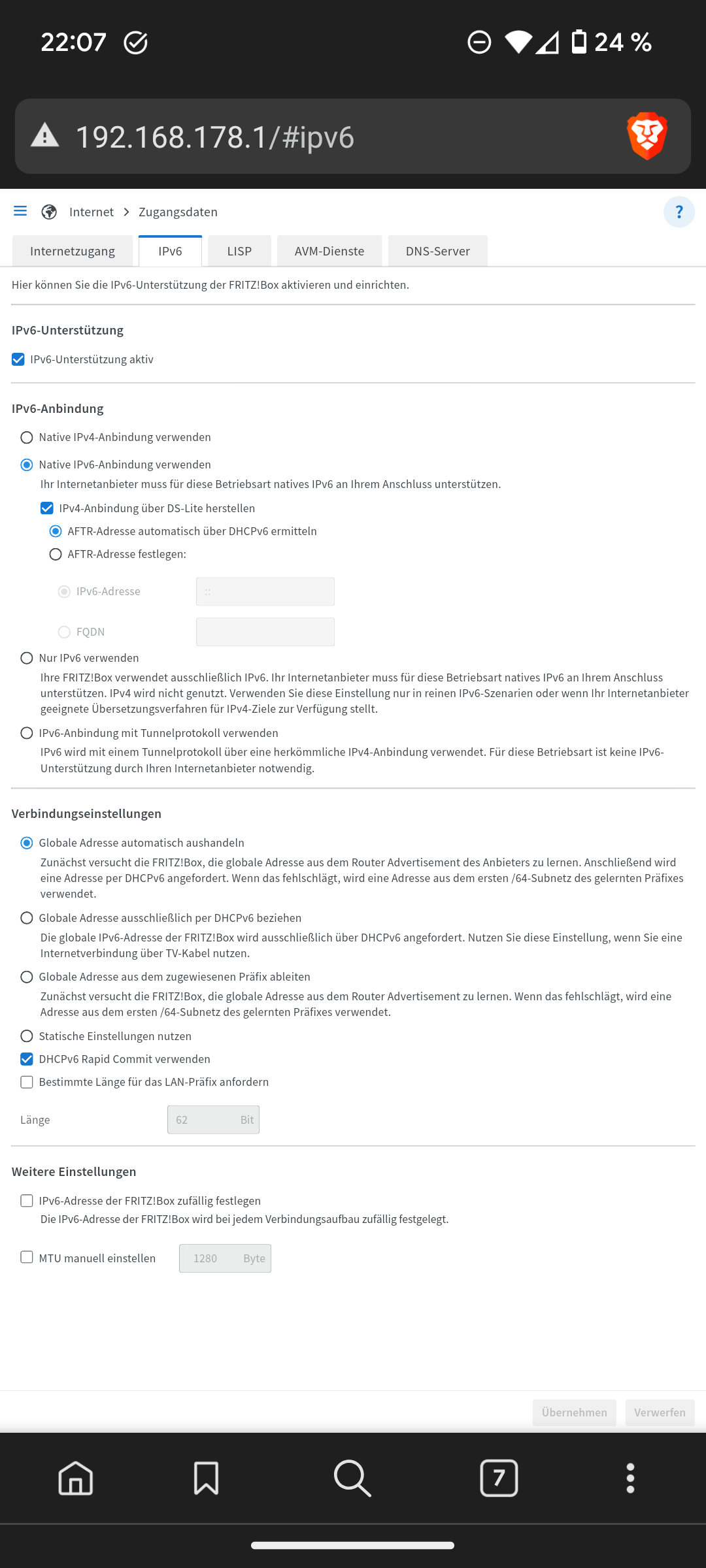

Und ja, als ich damals von 1&1 zur DG gewechselt bin, hab ich die FB auch komplett zurückgesetzt. Man kann allerdings die Einstellungen vorher sichern und dann die benötigten Teile wieder einspielen. Ich hab damals zum Auslesen auch die Fritzbox-Tools verwendet. Damit bekommt man noch ein paar Details (Passwörter) raus, die einem die Boardmittel der Fritzbox nicht offenbaren wollen.
Bei den Einstellungen in der Fritzbox:
Code:
Zugangsdaten → IPv6
[x] IPv6-Unterstützung aktiv
  [  ] Native IPv4-Anbindung verwenden.
  [x] Native IPv6-Anbindung verwenden.
    [  ] IPv6-Anbindung über DS-Lite herstellen.
Verbindungeinstellungen
[x] Globale Adresse automatisch ermitteln
[x] DHCPv6 Rapid Commit verwenden
Das sollte reichen, damit IPv6 nach außen hin korrekt funktioniert.
Hmm aber das LAN ist standard?! Ich hab da gar nichts eingestellt nach dem Factory Reset?!

So sind meine Einstellungen, ich kann mir auch nicht vorstellen, dass das am LAN liegt. Meine FritzBox ist ja der "Master" und mein Handy, welches über Congstar versucht auf die Fritzbox zuzugreifen ist ja gar nicht Teil meines Netzwerkes...
Warum beträgt die Lease Time nur 2 Stunden? Warum hast du so viele IPv6 Adressen? 3 normale und 2 temporäre? Ist die Fritzbox nicht der einzige Router in deinem Heimnetz, der RAs verteilt?
Aber wie gesagt, auf das VPN Problem hat das alles keinen Einfluss. Wenn das richtig eingerichtet ist, muss das funktionieren. Die Box hat alles, was man dafür benötigt.

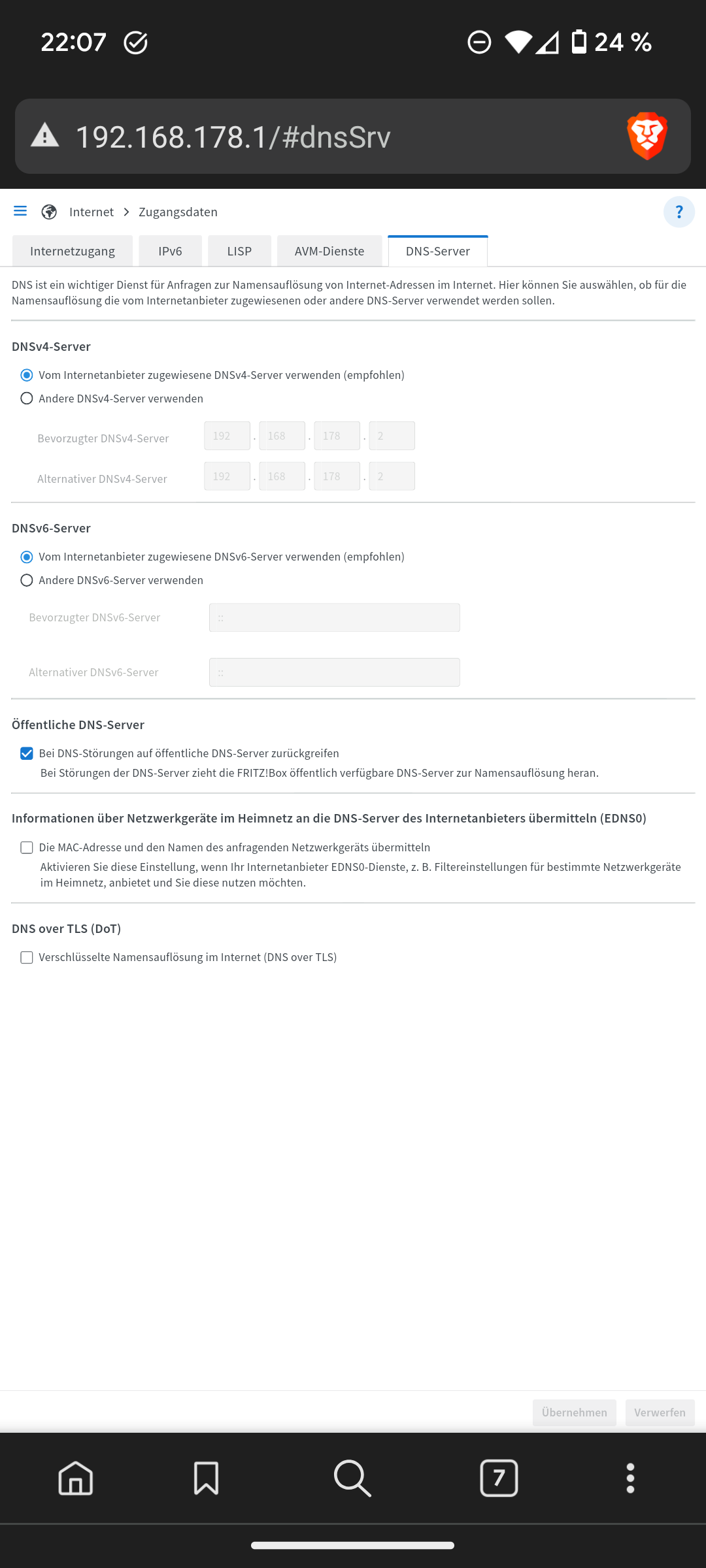

Da du uns von deiner DNS und VPN Konfiguration noch gar nichts gezeigt hast, können wir dir das nicht sagen. Passt die aufgelöste IPv6 Adresse zu deiner Box? Ist die VPN Konfiguration korrekt und auch richtig im Handy hinterlegt? Stell doch mal beide Seiten des Tunnels ausführlich dar, inkl. Konfigs und Adressen.
Genau, ich habe Google DNS ipv4 händisch gesetzt. 8.8.8.8 .
Ipv6 DNS habe ich auf Provider DNS stehen.

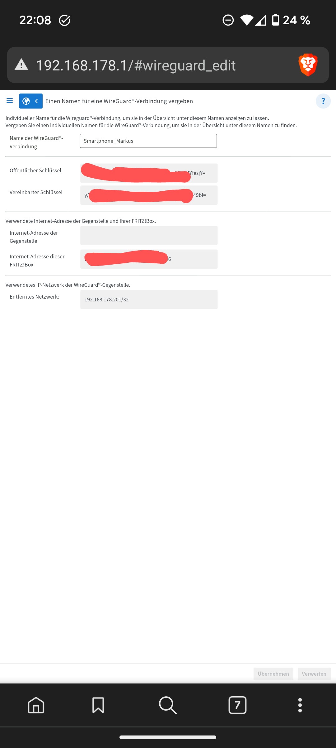

Gut, welche Fehler kann man machen?
Für jede vpn Verbindung muss ein Benutzer mit pwd auf der Fritze konfiguriert werden.
Vergessen die IP der Fritze zu ändern. Steht die noch auf 192.168.178.1?
178 muss geändert werden nicht in 002 weil die von Speedport belegt ist.
