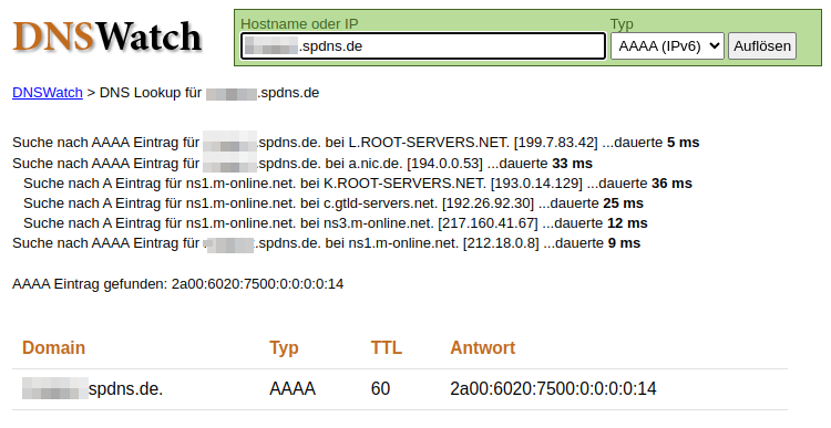

Magguz schrieb:
In Beitrag #6 sieht man doch die aufgelöste IPv6... das ist nicht meine richtige IPv6 Adresse...
Das hab ich befürchtet. Darauf wurdest du mehrfach hingewiesen, das zu überprüfen und ggf. zu korrigieren. Deshalb war ja auch eine meiner ersten Fragen nach deinem dyndns System etc. Wenn du myfritz nutzt, dann ist die Box ganz offensichtlich nicht korrekt dort eingebunden.

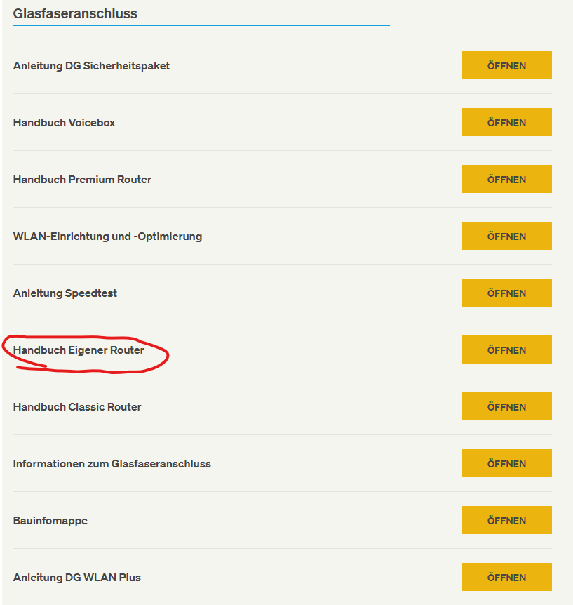

riversource schrieb:
Standard nach der Werkseinstellung ist aber nicht gut. Anleitung von DG oder AVM nach Werkseinstellung befolgen, das ist gut. Da müssen ne Menge Dinge angepasst werden, die in den Default Werkseinstellungen so nicht aktiv sind. Auch die Auswahl von "Deutsche Glasfaser" als Provider nimmt dir nicht alles ab, die LAN Einstellungen zum Beispiel werden vom Profil nicht beeinflusst, müssen aber auch korrekt eingerichtet werden.

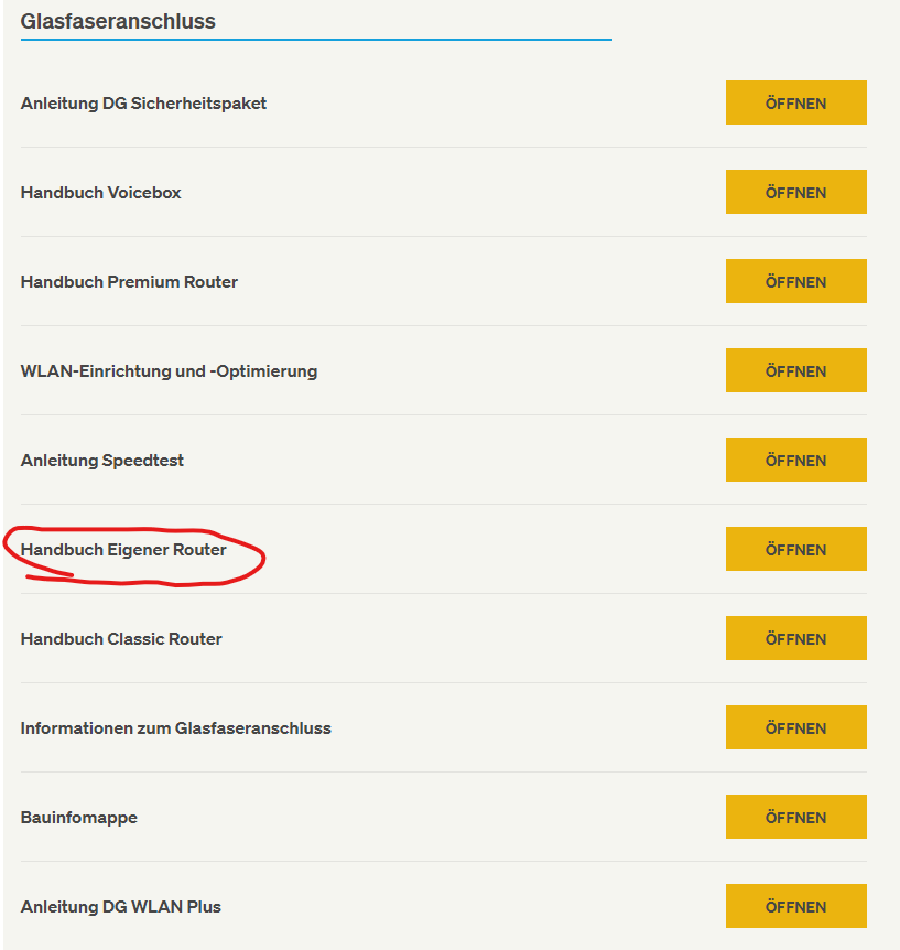

Wo finde ich denn die Anleitung auf die du dich beziehst? Ich kenne nur diese hier und so habe ich es gemacht! Da werden auch keine weiteren Einstellungen empfohlen? Welche Einstellungen soll ich denn bei DG einstellen?

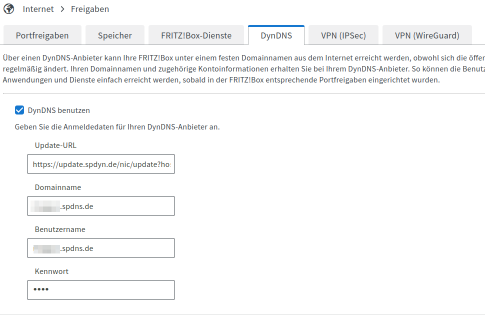

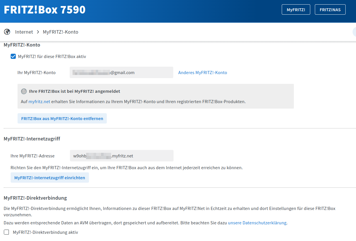

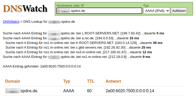

Meine dynDNS bei spdyn spuckt ja die gleiche IP aus, wie die myfritz. Das sind ja eigentlich 2 komplett unterschiedliche "Systeme" in der FB und beide spucken die gleiche IP aus. myfritz funktioniert laut FB auch einwandfrei und wäre von aussen Verfügbar (was definitiv nicht so ist).
Bei der DG im Downloadbereich. Dein Link funktioniert nicht. Jedenfalls steht darin nichts von DS-Lite.
Die FB meldet ihre momentan aktive IP an den dyndns Dienst. Wenn die nicht beim dyndns Dienst auftaucht, dann ist die Einrichtung falsch.
Welche IPs hast du denn miteinander verglichen? Zeig die mal aus der Box und aus dem dyndns Dienst.
Welche meinst du denn von den Anleitungen? Verlinkt hatte ich die eingekreiste, da steht aber nichts drin bezüglich optimierten Netzwerkeinstellungen. Aber auch nichts von nativer IPv6 wie es hier empfohlen wurde.

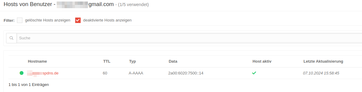

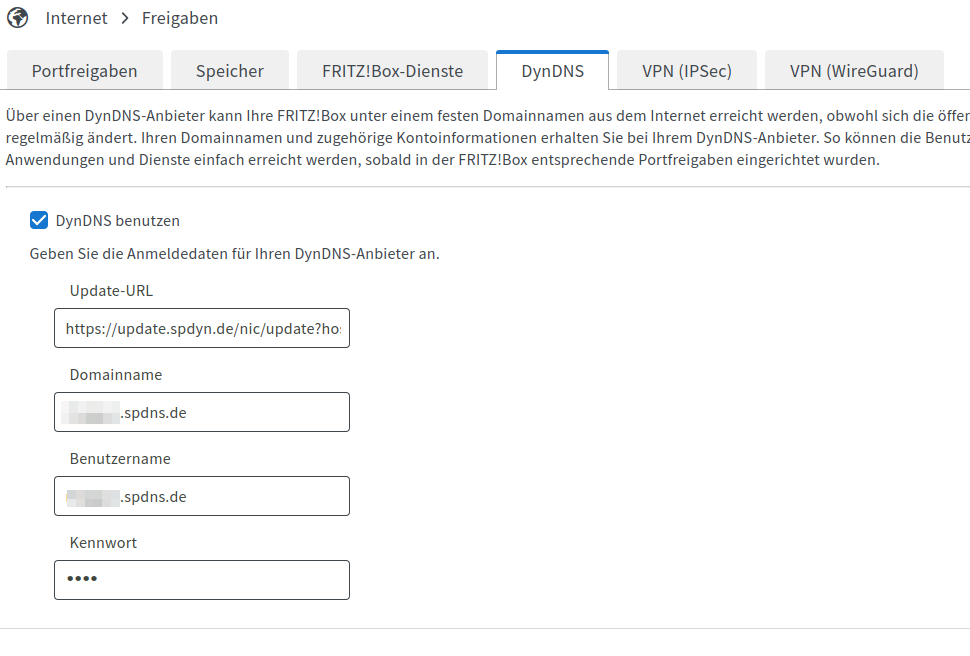

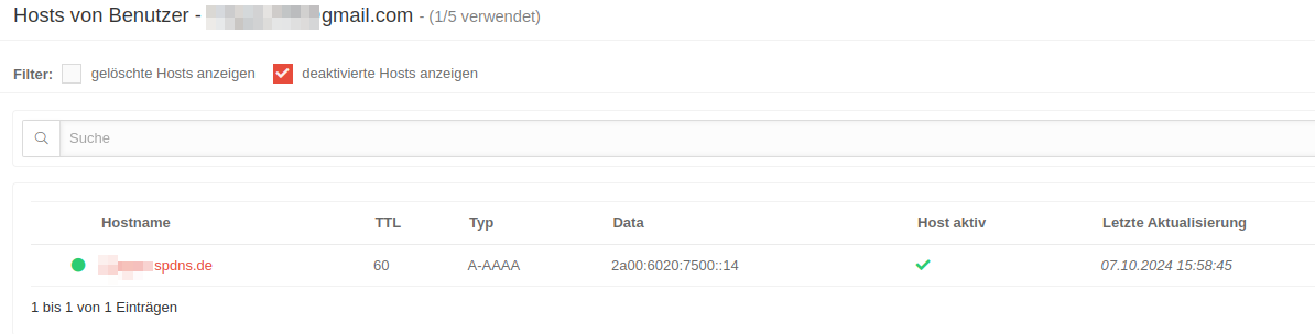

Sie meldet ja etwas an den Dienst, aber nur den Präfix. Man sieht auch bei spdyn dass die Kommunikation zwischen FB und spdyn funktioniert...
Ich bin aktuell nicht zuhause, werde das aber nachreichen heute abend!

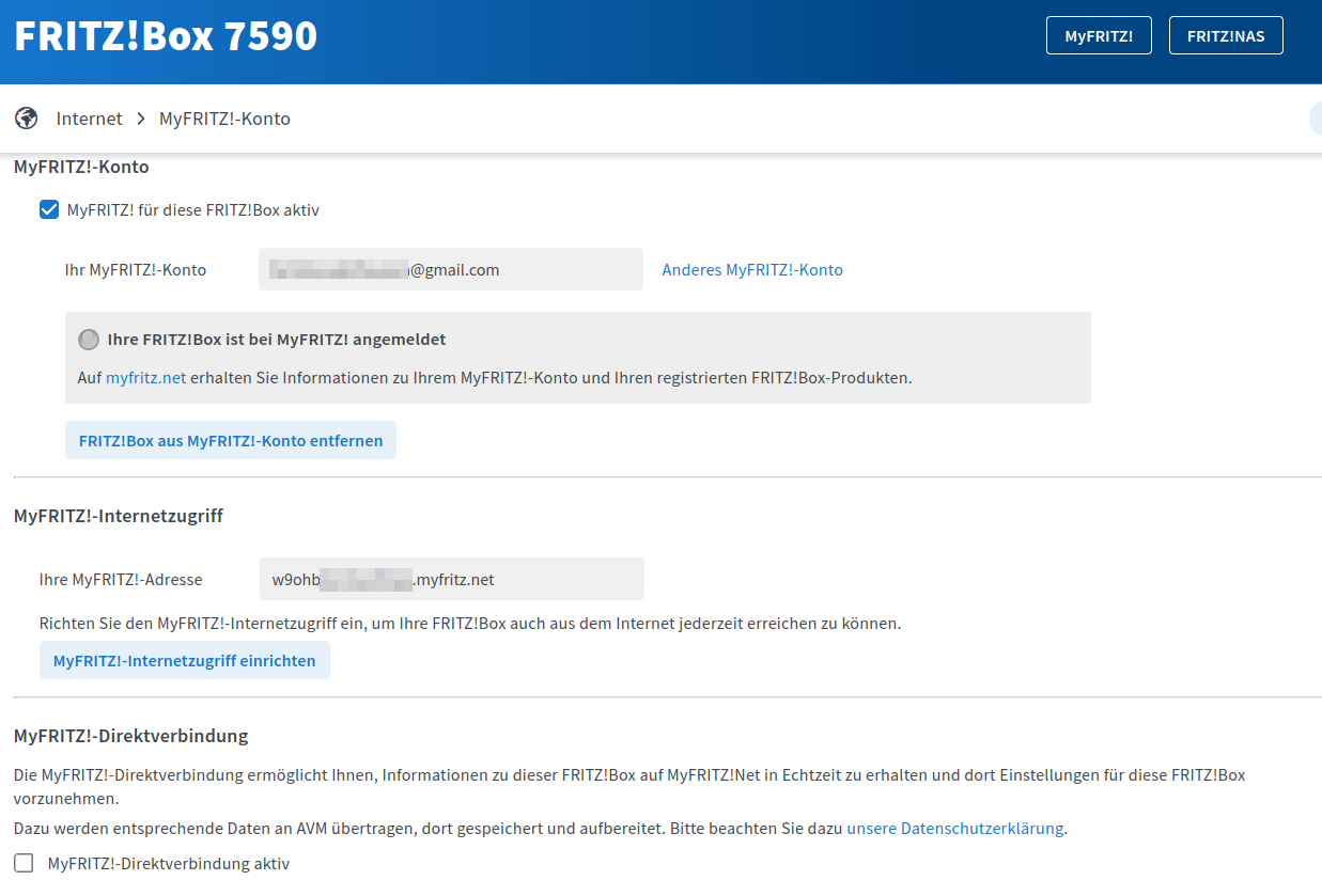

Das ist im Falle von myfritz auch vollkommen korrekt, und das ist im Grunde genommen bei IPv6 auch nur so wirklich sinnvoll.
Die Geräte, die du von außen erreichbar machen willst, musst du meines Wissens einzeln in der FritzBox als myfritz-Freigabe hinzufügen. Dann wird das an den myfritz-Dienst gemeldet und diese Geräte bekommen mit ihrer eigenen Adresse einen entsprechenden AAAA-Record für die passende subdomain, also etwa "gerätename.blabla.myfritz.net".

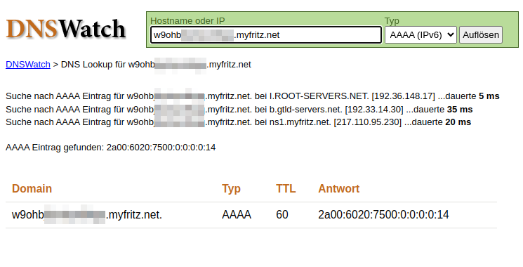

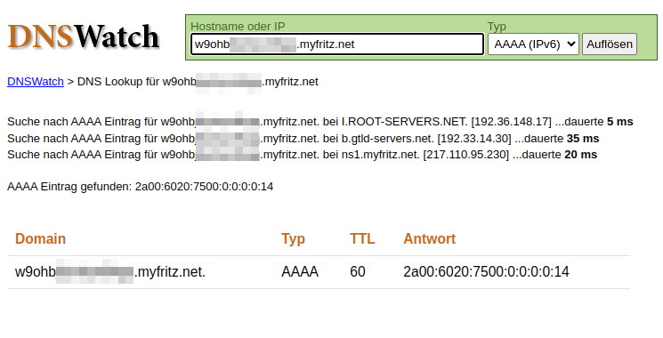

Für "blabla.myfritz.net" erhält man in der Regel einen AAAA-Record mit der IP-Adresse der Box.
Irgendwas scheint dort aber insgesamt faul zu sein. In #6 sieht man ja den DNS-Eintrag; ich nehme an für blabla.myfritz.net, d.h., man würde dort also die IPv6-Adresse der Box erwarten. Wir können anhand von #23 nicht erkennen, ob das die korrekte Adresse ist, weil du sie dort unkenntlich gemacht hast. Es wäre wohl unwahrscheinlich, dass die Adresse der Box im Suffix fast ausschließlich aus Nullen besteht, deswegen scheint dort irgendetwas nicht zu stimmen. Die Frage ist, woher myfritz auf diese Adresse kommt. Stimmt der Präfix denn, oder ist der schon falsch? Was sagt myfritz.net, was sagen die Fritzbox-Logs dazu?

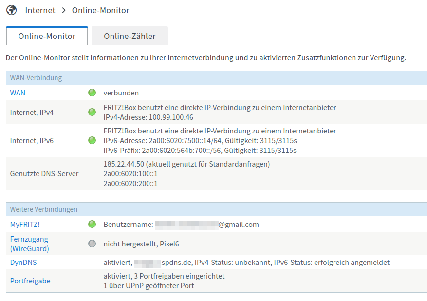

Ein weiteres Problem scheint zu sein, dass du gar keine IPv6-Konnektivität nach außen hast. Und da das zusammenhängen könnte, ist es ggf. sinnvoll, dieses Problem zuerst zu lösen.
Auch da können wir aber wenig helfen, wenn in #29 die Adressen so umfassend unkenntlich gemacht sind. Die Frage wäre: Passen die Adressen zum aktuellen Präfix, den die fritzbox anzeigt?
Das gibt es auch, aber oben hast du definitiv eine vollständige IP gezeigt, und nicht nur ein Präfix.
Der Anwendungsfall mit dem Präfix ist natürlich nur für Geräte aus deinem Heimnetz interessant. Da hinterlegst du dann die Interface ID beim dyndns Anbieter, die Box aktualisiert das Präfix, und aus beidem zusammen kann man jederzeit die IP eines Heimnetzgerätes zusammensetzen. Aber die Fritzbox hat ja gar keine IP aus dem Präfix, sondern eine eigene. Das heißt, der Anwendungsfall mit dem Präfix ist für dich uninteressant. Deshalb meldet die Fritzbox standardmäßig auch immer die eigene IP und nicht nur das Präfix - wenn man nicht was anderes eingestellt hat. Das wiederum weißt nur du, denn du verrätst ja nicht, was du eingestellt hast.
Übrigens: Die Box meldet die Änderungen nur, wenn sich was geändert hat. Wenn du also deinen Router eingerichtet hast, und am Anfang ging die Aktualisierung schief, dann steht da eine alte IP drin, und sie wird nie aktualisiert, weil sie sich nicht ändert. Wenn du die dyndns Konfiguration anpasst, wird die IP erneut übertragen. Aber wie gesagt: Es muss auch eingestellt sein, dass die IP aktualisiert wird.
Übrigens sagt die spdyn API Dokumentation nichts von einem Prefix. Auch in der Host-Konfiguration kann man nicht nur eine Interface-ID angeben, wie es für eine Prefix Aktualisierung nötig wäre. Für mich sieht das nicht so aus, als würde man bei spdyn nur das Prefix aktualisieren können. Ich denke, da geht bei dir grundsätzlich was schief.
Ich hoffe auch, deine DNS Anfrage aus #6 ging auf die toplevel myfritz Domain (blabla.myfritz.net), und nicht auf einen dort hinterlegten Host (nas.blabla.myfritz.net). Das würde auch erklären, warum die IPs falsch sind. Die IP der Box verbirgt sich hinter der toplevel myfritz Domain.
Deshalb schrieb ich ja auch, die AVM Anleitungen solltest du auch beachten. Zum Beispiel die hier:
https://avm.de/service/wissensdatenbank/dok/FRITZ-Box-7590/573_IPv6-in-FRITZ-Box-einrichten/
Und auch in der DG Anleitung steht nichts von DS-Lite.

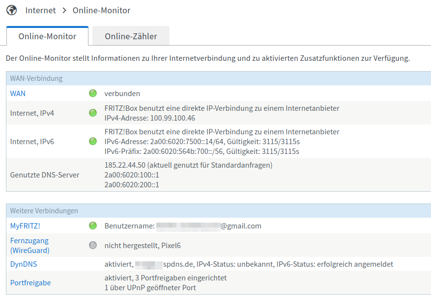

Ich hoffe ich habe nicht zu viel verpixelt, nur möchte ich nicht meine Daten unnötig im Netz verteilen... Fehlt noch was?
Hab mal geschaut, das sind eigentlich die Standardeinstellung beim aktivieren von IPv6. Musste nichts anspassen.

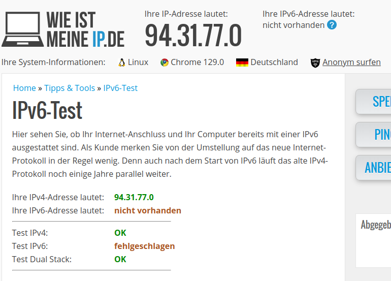

Ja, sieht doch gut aus. IP der Box und DNS Abfrage passen zusammen.
Der IPv6 Test bei wieistmeineip ist vom VPN Client? Dann musst du dafür sorgen, dass dein Endgerät eine IPv6 Adresse bekommt.
Also das IPv6 und DNS Setup der Fritzbox ist in Ordnung. Bleiben drei Baustellen, die wir der Reihe nach überprüfen müssen: Die VPN Einrichtung der Box, die VPN Einrichtung des VPN Clients, und das IP-Setup des Clients. Wenn oben der Test vom VPN Client ist, dann solltest du mit dem IP-Setup des Clients anfangen. Dort musst du für eine IPv6 Adresse sorgen.
Der Test ist von meinem Laptop aus meinem Netzwerk heraus.
Der VPN Client (mein Smartphone) besteht den Test.
