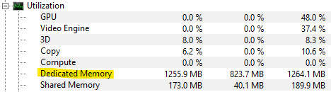

z.B Taskmanager?

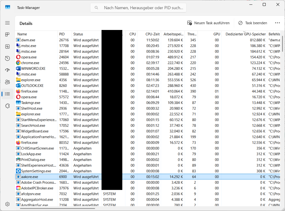

Im Taskmanager kann man unter Details einen weitern Reiter hinzufügen für GPU und GPU speicher. Dann sieht man sogar den VRAM verbrauch der einzelnen Programme

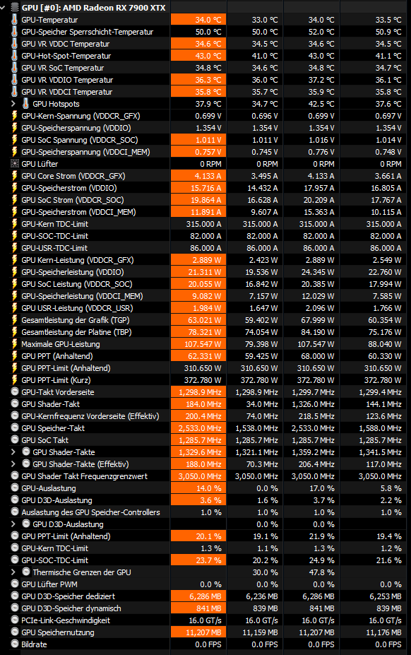

Ich werf mal HWinfo in den Raum, mit dem Häkchen bei Sensoren bekommst du das Bild;
"GPU D3D-Speicher dediziert" ist der wert, den du suchst.

Danke Genau nach sowas habe ich gesucht.

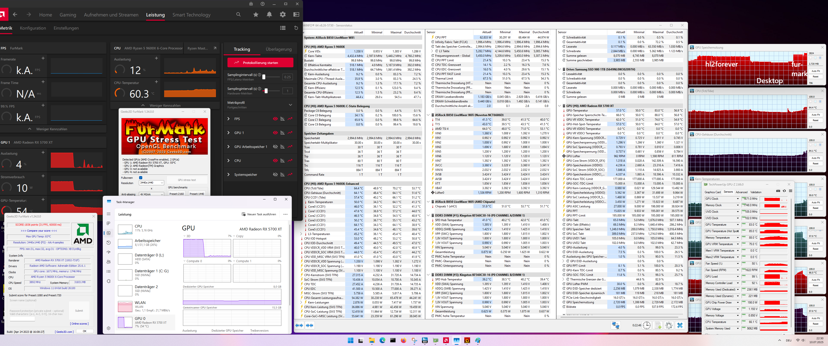

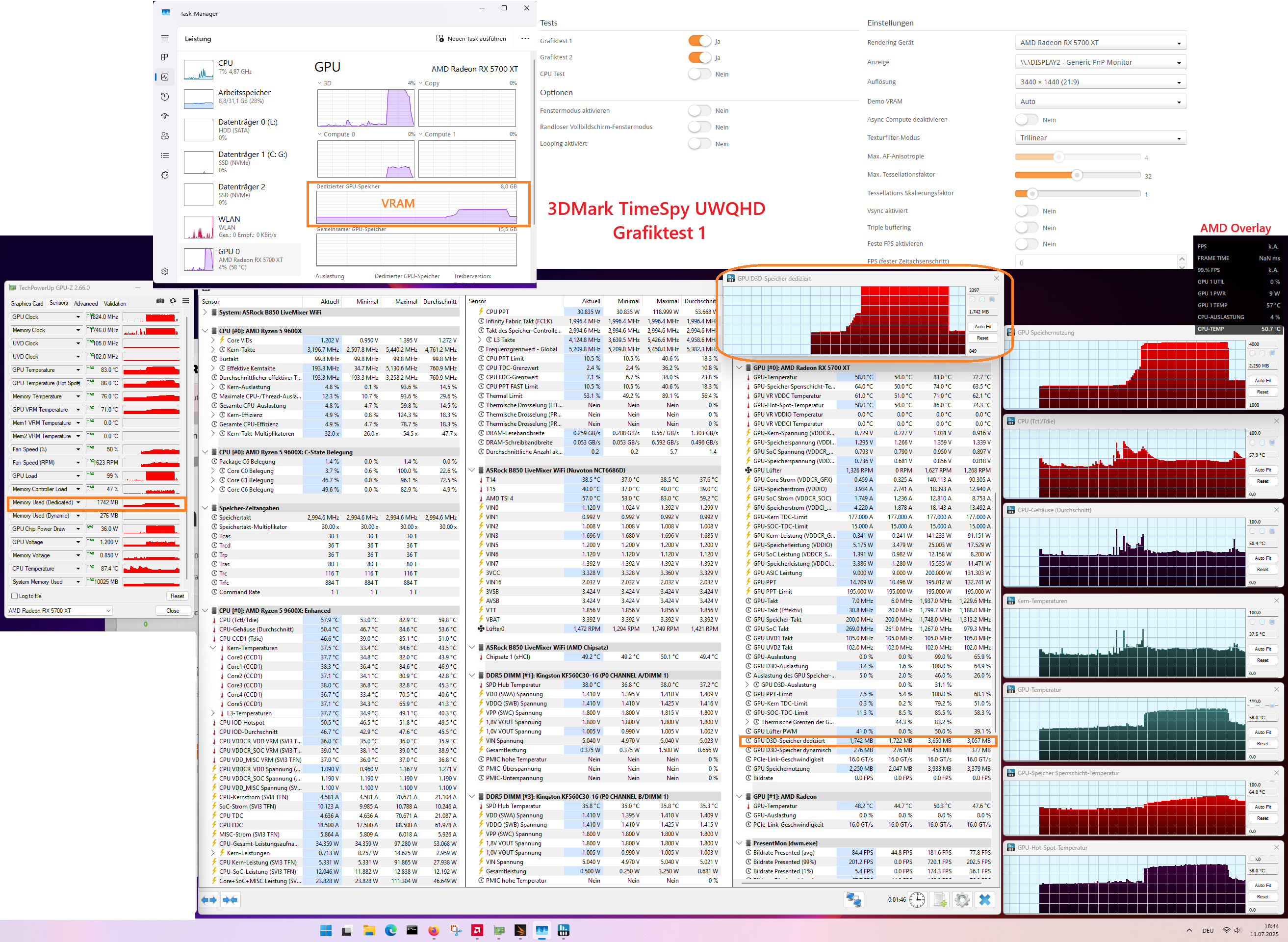

Bei mir ist es auch, in HWInfo.

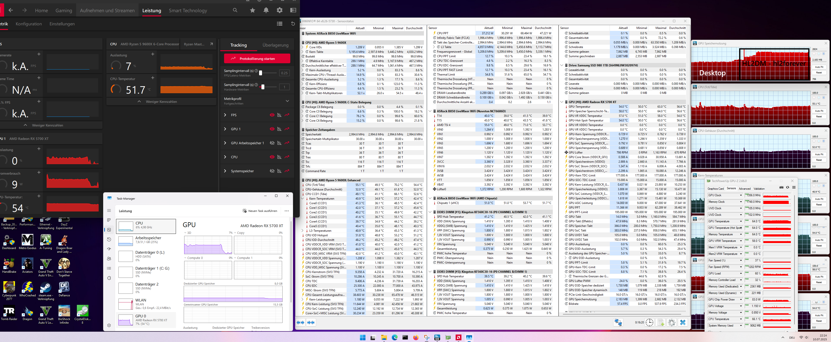

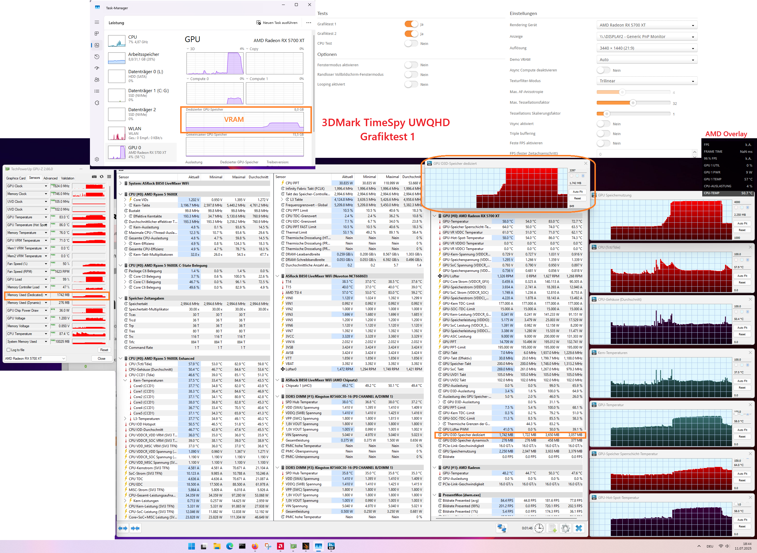

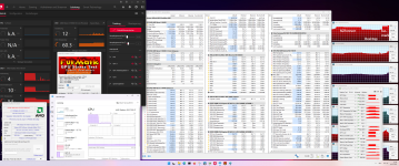

HWInfo_2025-07-11_18-44_TimeSpy_HWInfo_Taskmanager_GPU-Z_VRAM-Nutzung.pngHWInfo_2025-07-10_22-30_furmark_HWInfo_Taskmanager_GPU-Z_VRAM-Nutzung.pngHWInfo_2025-07-10_22-24_HWInfo_Taskmanager_GPU-Z_VRAM-Nutzung_kurz-l2forever.png

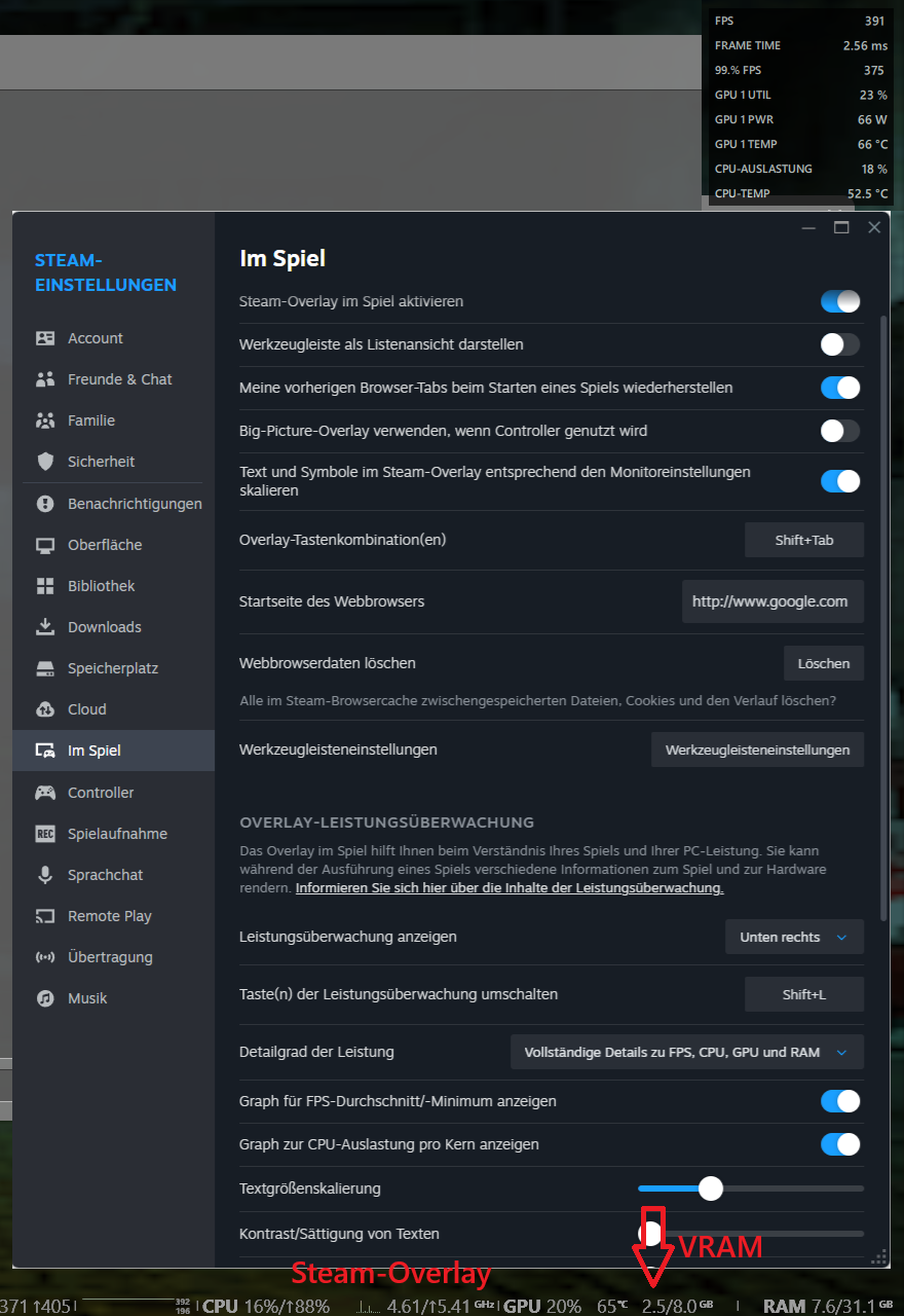

Aber mit Steam gibt's jetzt zusätzlich die Möglichkeit, Leistungsdaten angezeigt zu bekommen, inklusive der VRAM-Auslastung (Momentanwert):
-> https://www.pcgameshardware.de/Steam-Software-69900/News/Leistungs-Overlay-ist-erschienen-1476122/
Der Steam-Client ist mit dem neuesten Update in puncto In-Game-Monitoring deutlich mächtiger geworden und hat jetzt das zuvor in Aussicht gestellte Leistungs-Overlay, den sogenannten "Overlay Performance Monitor", erhalten. Dieser ermöglicht es, sämtliche Metriken zu der CPU-, GPU-, RAM- und VRAM-Auslastung in Spielen auszugeben und informiert außerdem detailliert über Super Sampling und Zwischenbildberechnung ("Frame Generation"). FPS-Werte können so aussagekräftiger und deutlich differenzierter dargestellt werden.

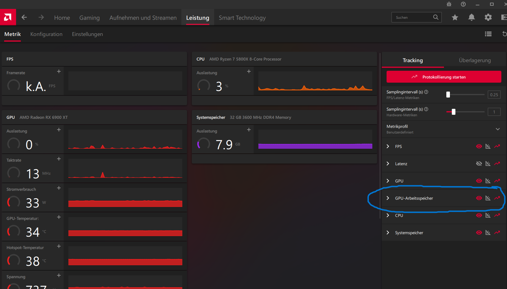

Musst es in den Metrikeinstellungen hinzufügen
Reaktionen: eYc
Ja, natürlich, das dachte ich mir auch. Die Frage war halt wie, und wo ... :D
Aber jetzt habe ich es gefunden, man muss unter Leistung - Metrik rechts etwas runter scrollen, bis zu "GPU Arbeitsspeicher", und dann kann man hier das "Auge" für die Auslastung (und Temperatur) aktivieren.
Dann erscheint links unten, in gelb, die VRAM-Auslastung und -Temperatur. :)
