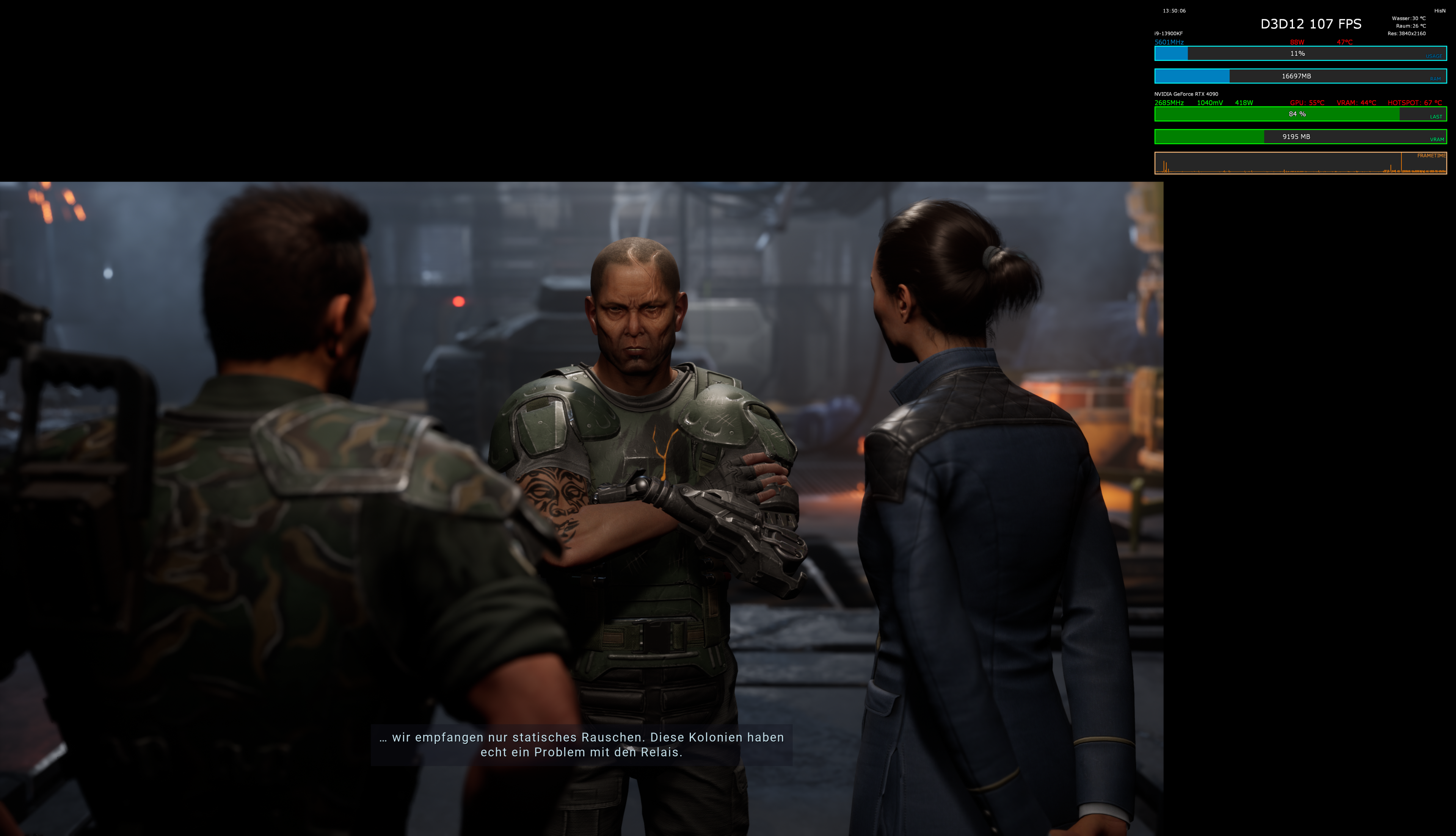

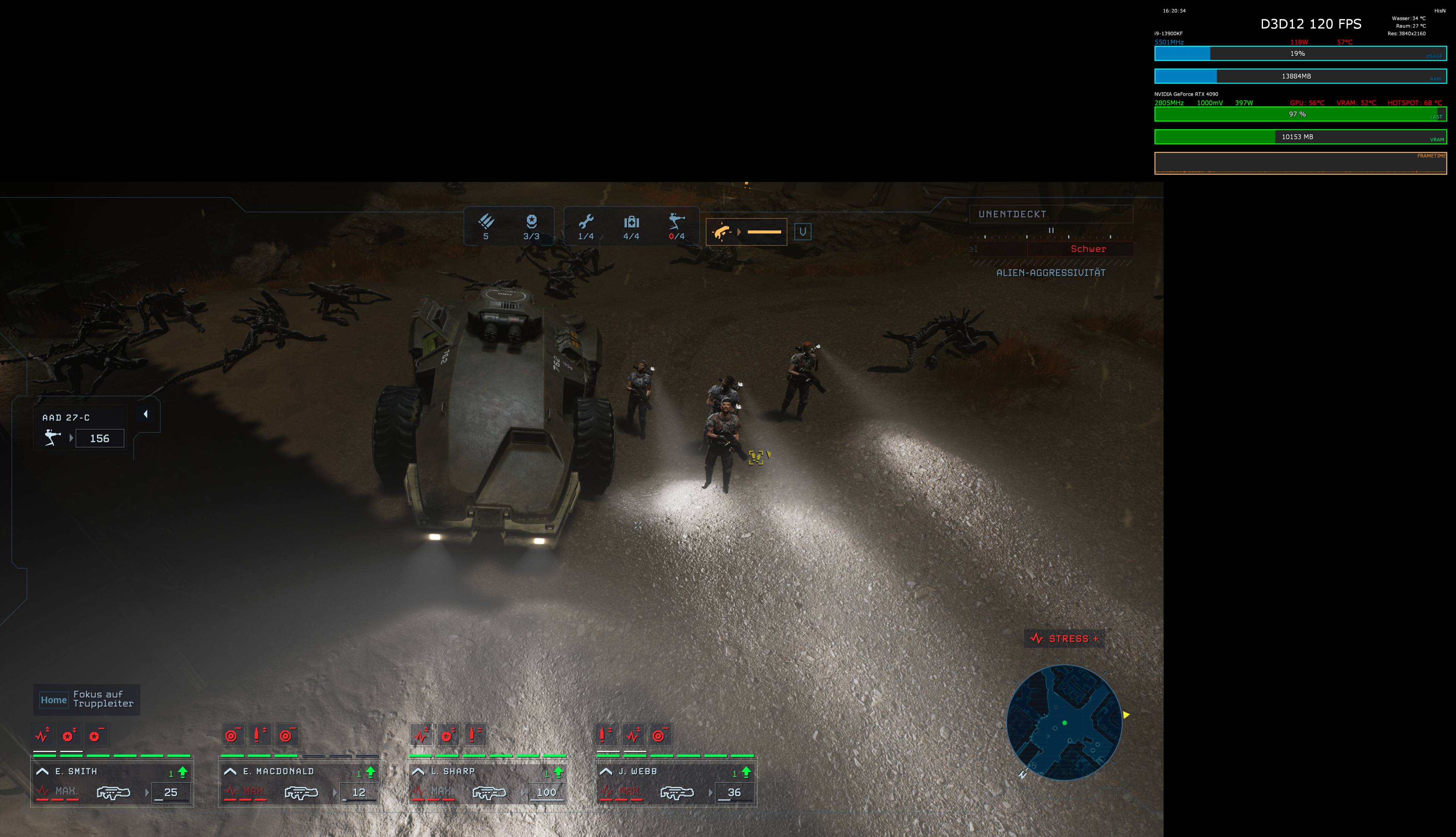

Aliens: Dark Descent
Nur gute 9GB im Prolog in einer Zwischensequenz in UHD. Sonst meist weniger.
Irgendwann füllt es sich dann auf 10GB^^

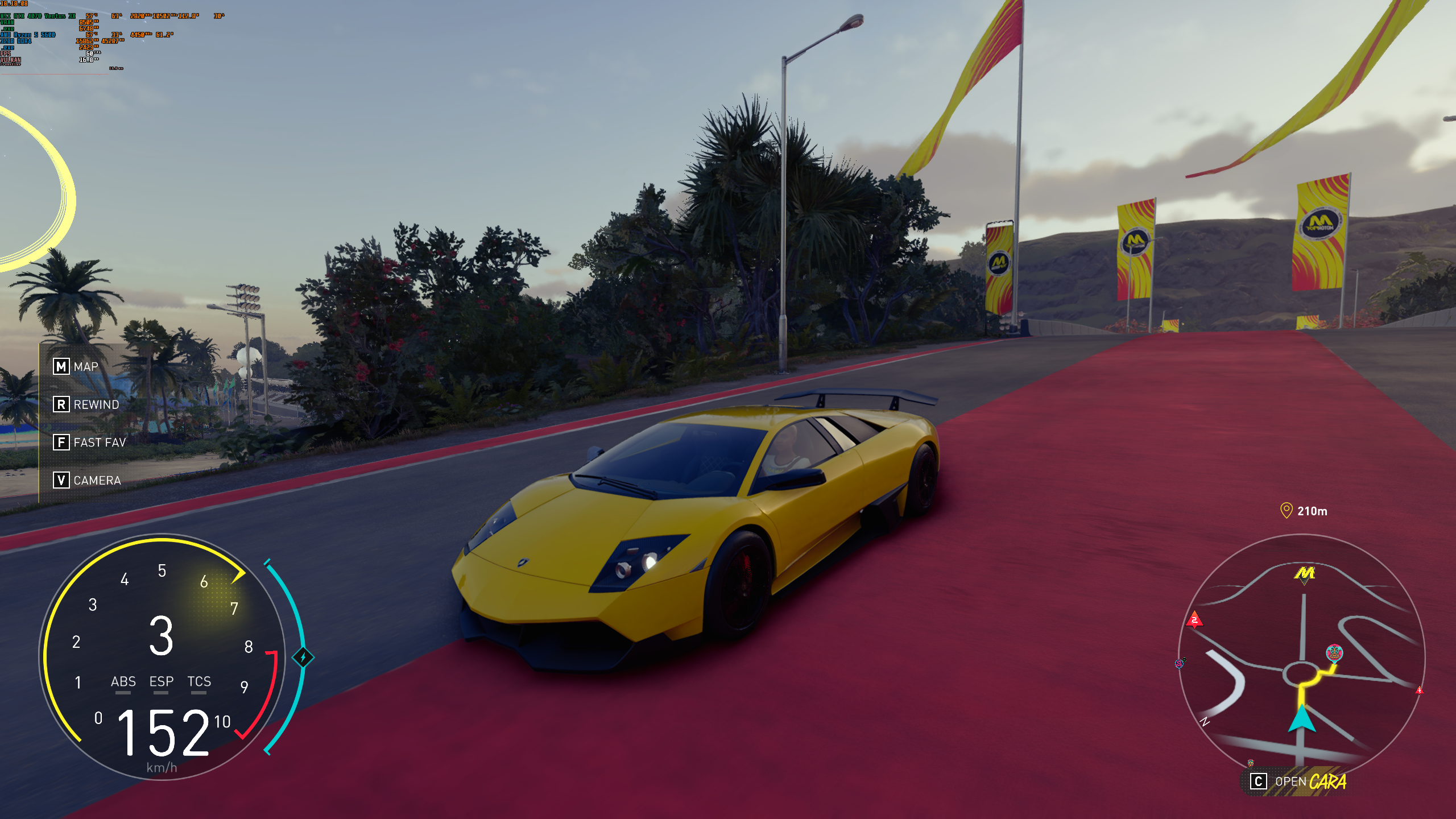

The Crew Motorfest.
1440p im Vsynch 60fps durchgehend - Alle Settings ingame so hoch wie es geht (Ultra bzw. Hoch).
Anfangs 7,5GB und nach ner Stunde zocken 8,5GB.
5600
32GB RAM
4070 12GB
MfG, R++

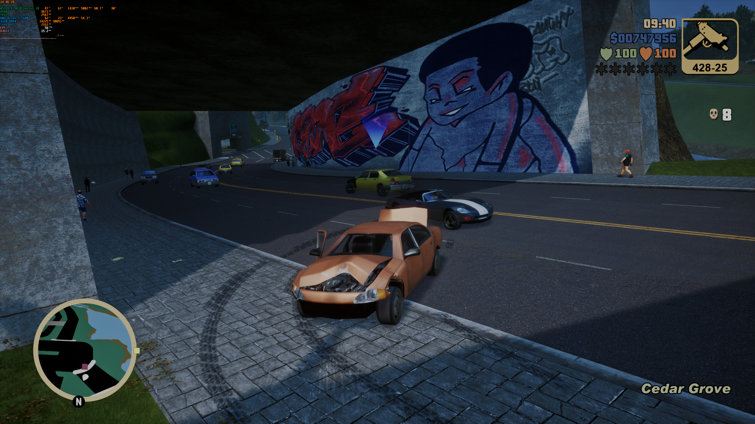

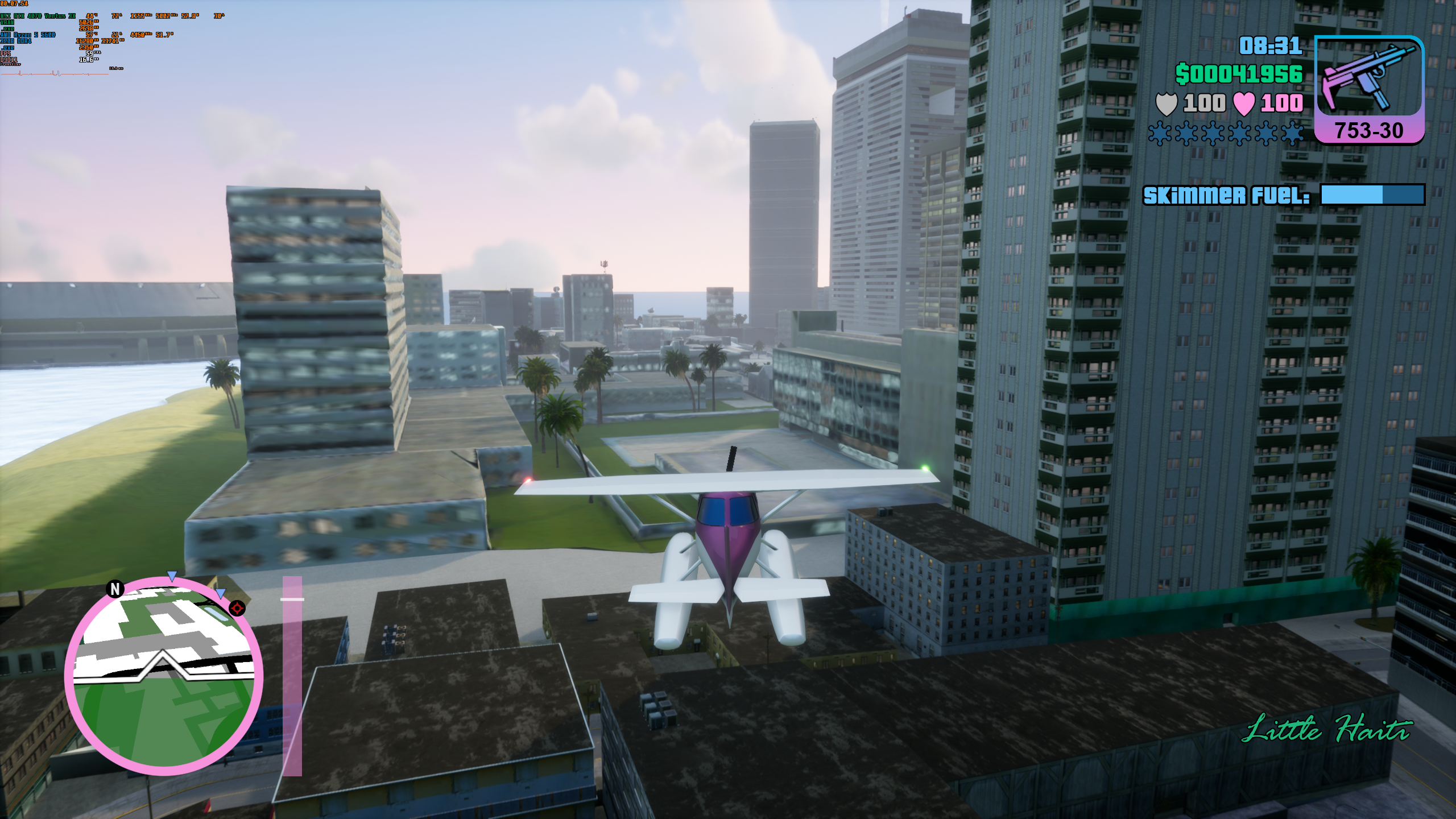

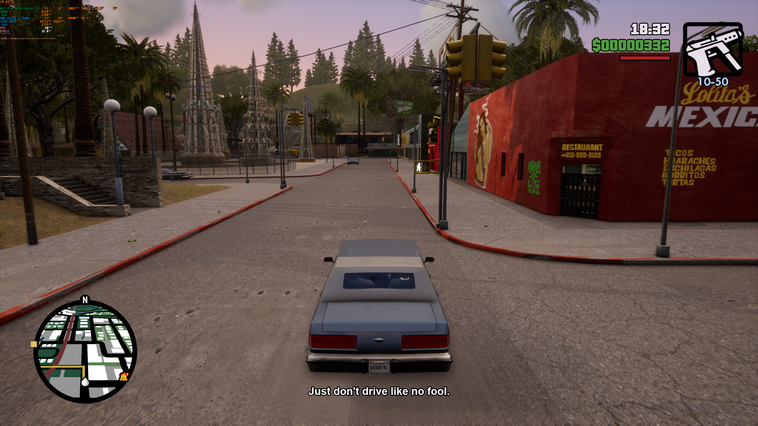

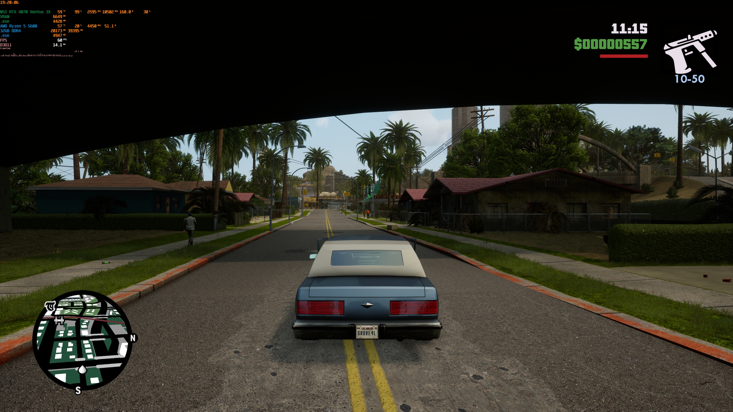

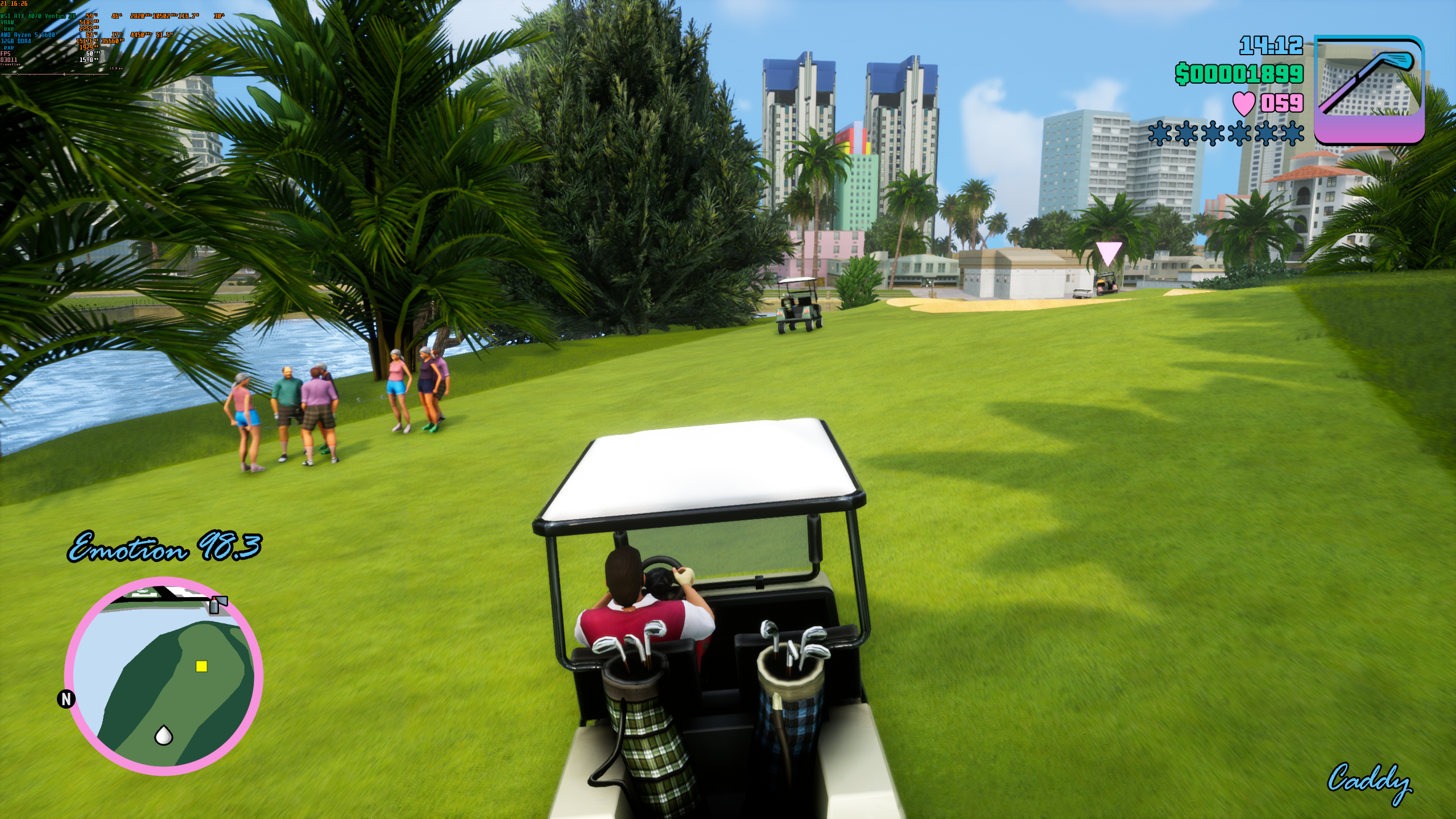

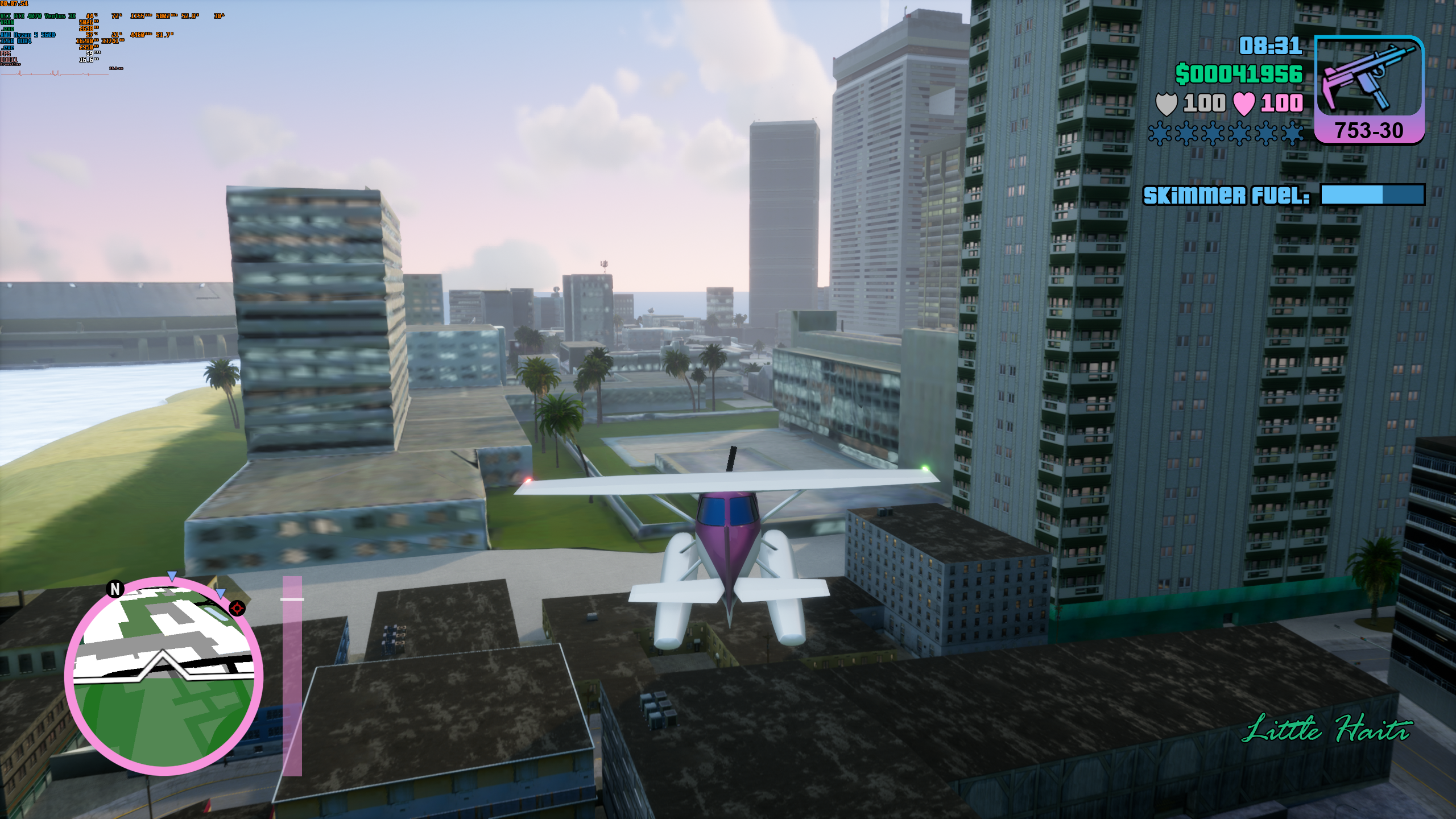

Siehe GTA - Definitive Edition (mit Mods). Alle Werte nach stundenlangem Zocken in 1440p.
GTA III Definitive Edition: bis 4,7 GB
GTA VC Definitive Edition: bis 5,2 GB
GTA SA Definitive Edition: bis 4,3 GB
Zusatz: GTA SA Definitive Edition in 2880p (Downsampling): bis 6,7 GB (100% JPEG per Batchformatierung, da sonst zu groß). Hier fällt auf, das die RAM-Auslastung nochmal um ca. 3-4GB erhöht wird. Denke einfach, dass hier die Engine total limitiert und für den PC nicht wirklich optimiert ist.
Zusatz: GTA VC Definitive Edition mit Texturstreamingfehler. Trotz auf Samsung 980 Pro. Wie oben zu sehen, mit 12GB VRAM sollte mehr als genug vorhanden sein. Ebenfalls verdacht, dass die Engine damit nicht klarkommt. Leistung genug vorhanden.

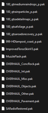

Benutzte Mods:
siehe Anhang
Eig. bei 60fps per Vsynch... ABER: total unstabil. Manchmal 30-40fps Drops. Siehe Frameverlauflinie im Screenshot, die teilweise einem EKG gleicht. Denke nicht, dass mein 5600 limitiert, obwohl die Grafikkarte nichtmal ansatzweise ausgelastet ist, sondern einfach die Engine.
Ergo: Es kommt immer drauf an:evillol:
Die Gründe können mannigfaltig sein und es gibt keine Verallgemeinerung.
MfG, R++

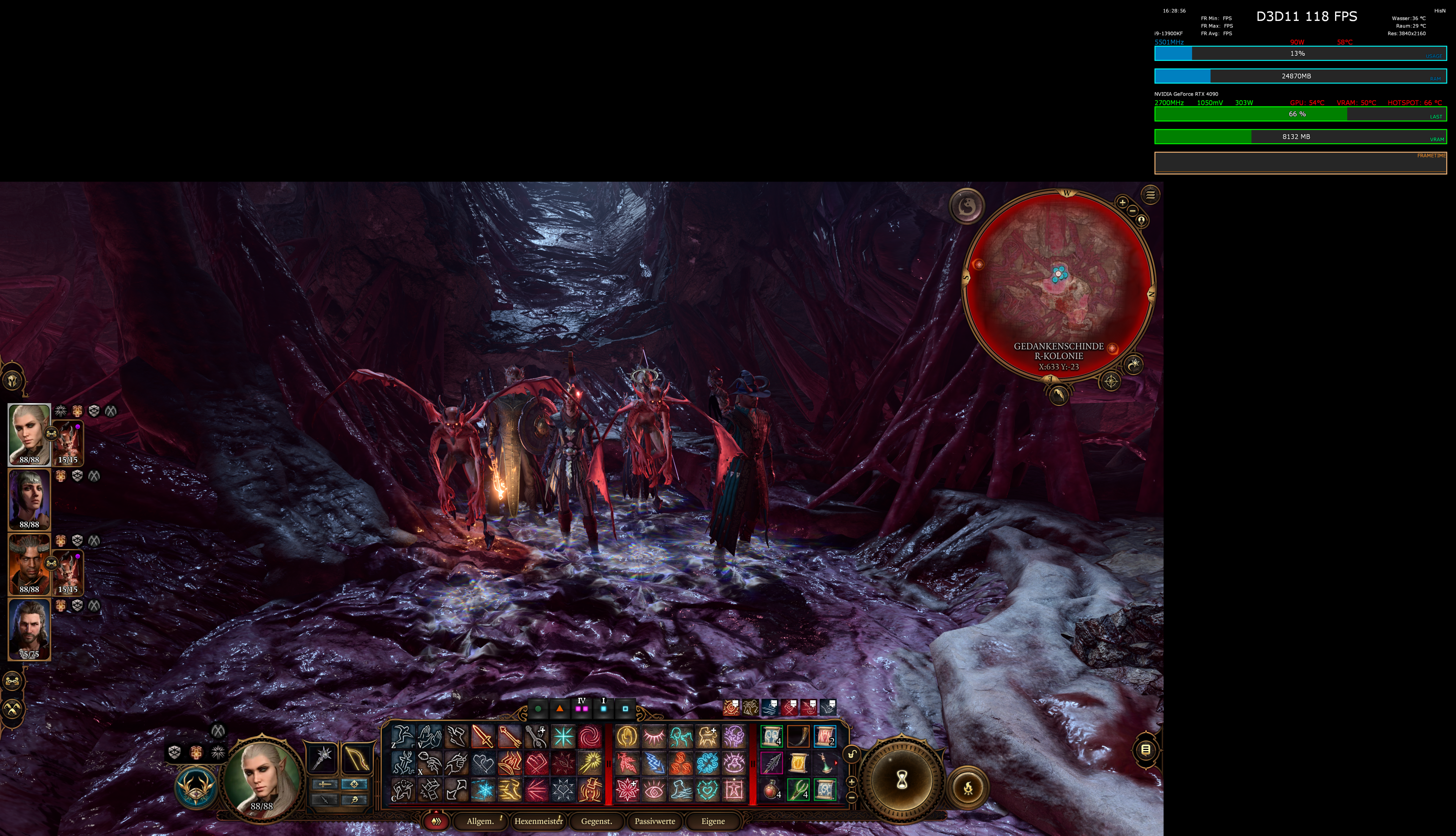

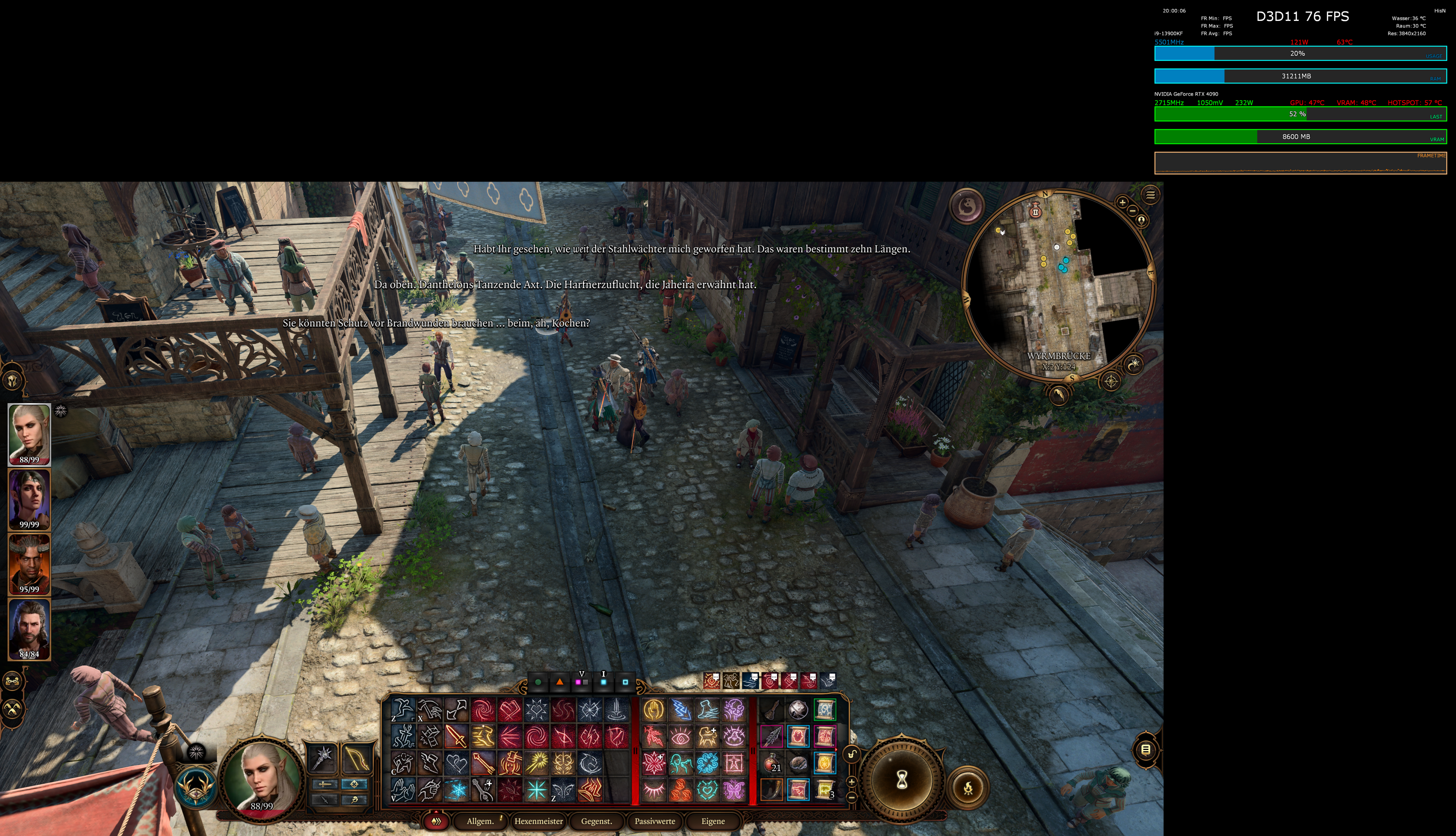

Baldurs Gate 3
Vom VRAM-Bedarf eigentlich moderat. Ich hab in UHD (mit DLSS) kaum über 11GB gesehen. (Vulkan benutzt mehr VRAM als DX11).
ABER Systemram verachtet das Game nicht. 32GB werden locker gefüllt. Und zeitweise Streamt die Engine richtig übel.
Also im Fenstermodus zocken geht irgendwie gar nicht, da bricht nach einiger Zeit (DX11) alles zusammen. Vollbild geht besser.
Vulkan probiere ich noch aus.

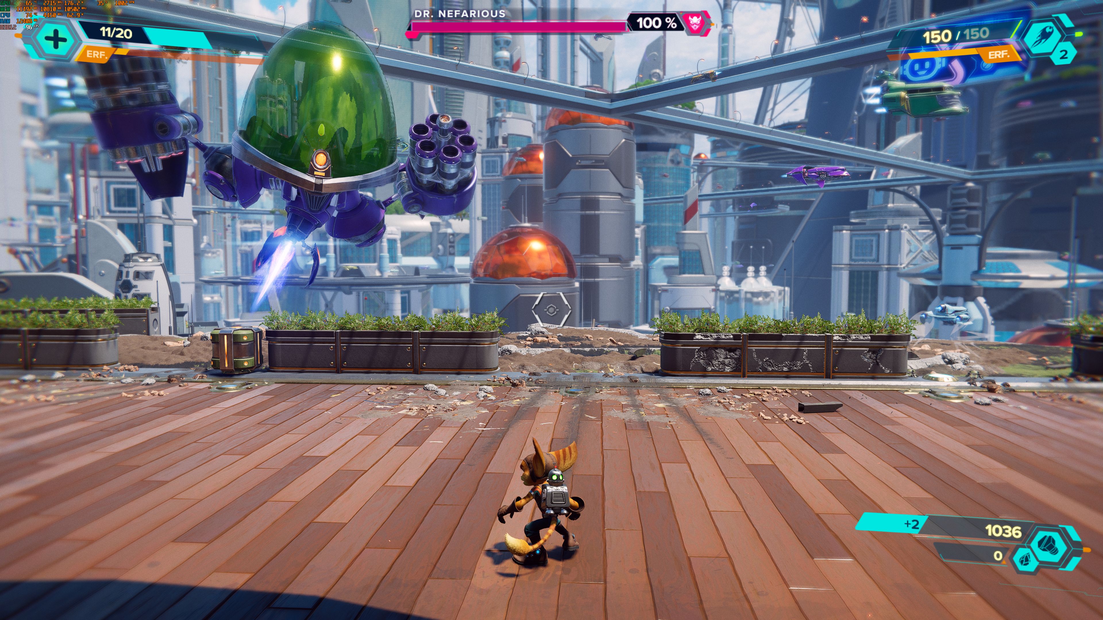

Ratchet and Clank Rift Apart.
Bezüglich VRAM gibt es auf meiner 4070 in WQHD mit Max. Details samt Raytraycing wenn auch Frame Generation eingeschaltet wird teils Streaming Ruckler. Schalte ich Frame Generation ab hab ich zwar weniger Frames, dafür diese Nachladeruckler nicht. Oder ich reduzier die Textur Details auf Hoch und spiel mit Frame Generation, dann läufts auch. 12GB sind also auf WQHD Max. mit FG für dieses Spiel zu wenig.
Mit den 8GB meiner 3070 hatte ich auf WQHD Texturen Hoch Frame Drops auf ca. 30. Erst ab Mittel wars besser wenn auch nicht ganz verschwunden. Ganz rund liefs erst auf Low Texturen samt Raytraycing, oder Raytraycing aus, Texturen Mittel.
Reaktionen: rumpel01, R++ und HisN
Bei mir war es "nur" ruckeln. Aber auch nur mit Frame Generation an. Ohne war der VRAM sehr häufig hart an der Grenze gefüllt, aber ohne Ruckler.
Reaktionen: Experte18
Bei mir ist es jetzt nur ruckeln.
Mit der 3070er ist es auch abgestürzt ... Schuld war Nvidia Reflex Niedrige Latenzzeit. Wenn ich das aktiviert hatte stürzte es sporadisch ab.

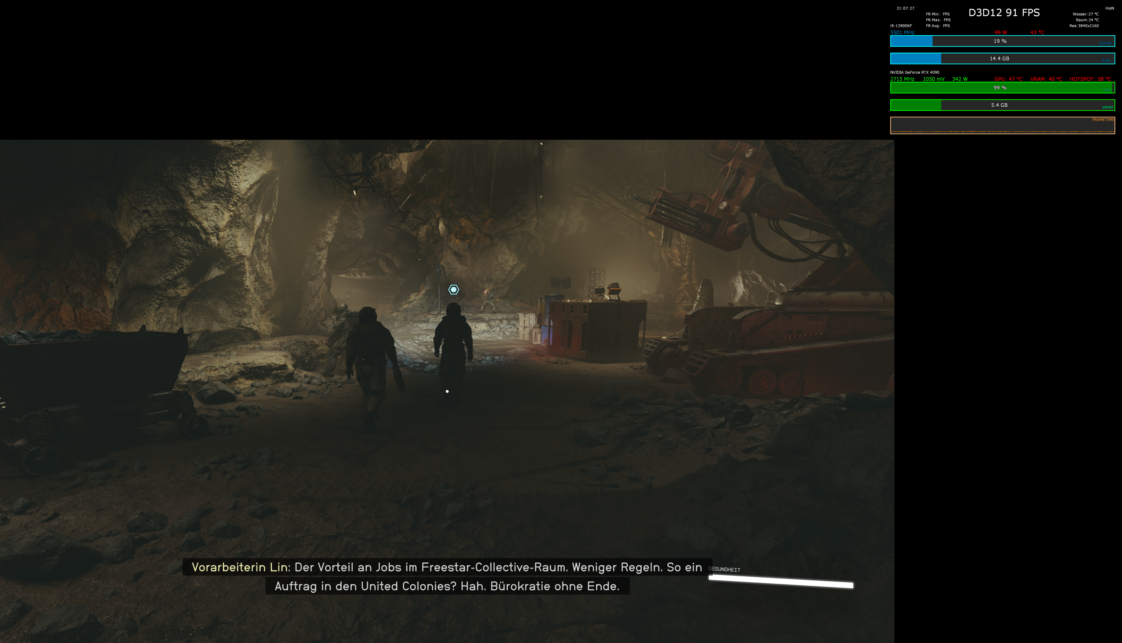

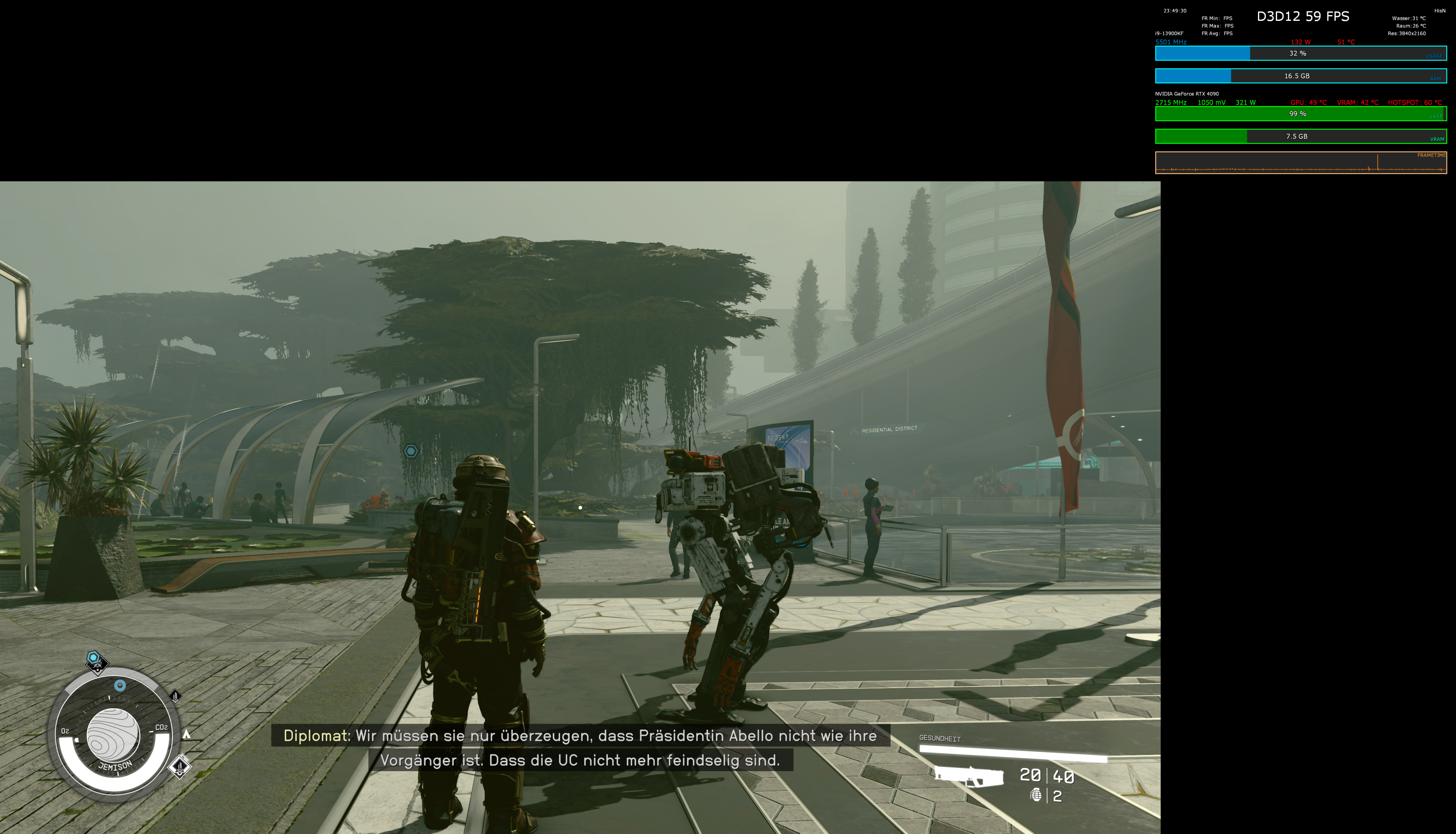

Starfield stagniert kurz vor 8GBGB in UHD/Ultra. Selbst ohne Upsampling.
Ich will nichts sagen, aber so matschig sieht es auch aus in weiten Teilen.
Erstes Bild nach dem Vorspann.
Nach ein bisschen Story (2h später^^).
Reaktionen: shai Halud und Cerebral_Amoebe
