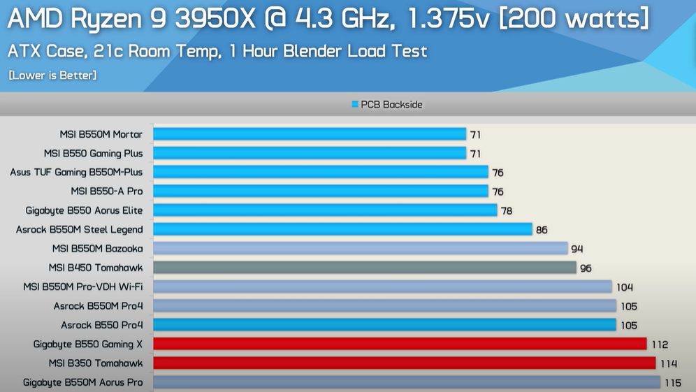

kann mir jemand mit einer Übersicht von VRM Temperaturen einzelner Mainboards verlinken?
Ich finde tatsächlich keinen Test, mit B550 Boards im direkten Vergleich.
Bestellen wollte ich grad das Gigabyte Aorus Elite V2 B550 für 125€.
Im Laden um die Ecke gibts das MSI B550 Gaming Plus für 95€
Das einzige was ich finden konnte ist dieses Video:
Kann mir jemand helfen? Ich hätte normal das Gigabyte favorisiert, aufgrund eines Videos möchte ich mich auch nicht direkt umstimmen. Das Board soll später mit einem Ryzen 5800X werkeln.

es gibt von Hardware Unboxed noch ein video mit deutlich mehr B550-brettern.
was fehlt dir denn beim verlinkten video? beide genannten bretter haben mit nem 5800X überhaupt keine probleme. da kannst nach preis oder ausstattung oder optik oder persönlicher markenvorliebe entscheiden.
Reaktionen: Nachos HW Tipps
Warum umentscheiden wegen dem Video? Das Gigabyte B550 Aorus Elite schneidet doch mit am besten in der Grafik ab, wobei höhere Temperaturen auch kein Problem wären.
Du willst uns ja nicht verraten was du machst. Wenns ums Gaming geht, besteht absolut kein Problem. Gaming läuft bei allen CPU´s unter "Teillast" - was hier im Video gezeigt wird ist "Volllast bei Blende mit 1 Std." - das ist ein Extremfall und weit weg von der Normalität eines 0815 Users

Auch wenn ich mit dem Aorus Elite scheinbar nichts falsch mache, schau ich mir das Gaming Plus genauer an. 10% kühlere VRMs bei 20-25% günstigerem Board lässt mich eigentlich zum MSI Gaming Plus schielen.
Spricht da was gegen?

Die Temperatur ist ja nur ein ganz kleiner Wert und in meinen Augen nicht so wichtig bzw. ganz viel Luft übrig. Ich habe gerade mal beim Zocken (Valorant 500 Frames+) geschaut für mein Gigabyte Aorus Pro B550 (5800x). Maximum 49°. Ich habe bisher mit den Gigabyte Boards gute Erfahrungen gemacht. Der Preisunterschied wäre dann schon eher ein Grund. Aber nicht die paar Grad mehr
für deinen anwendungszweck ist das wirklich komplett egal.
