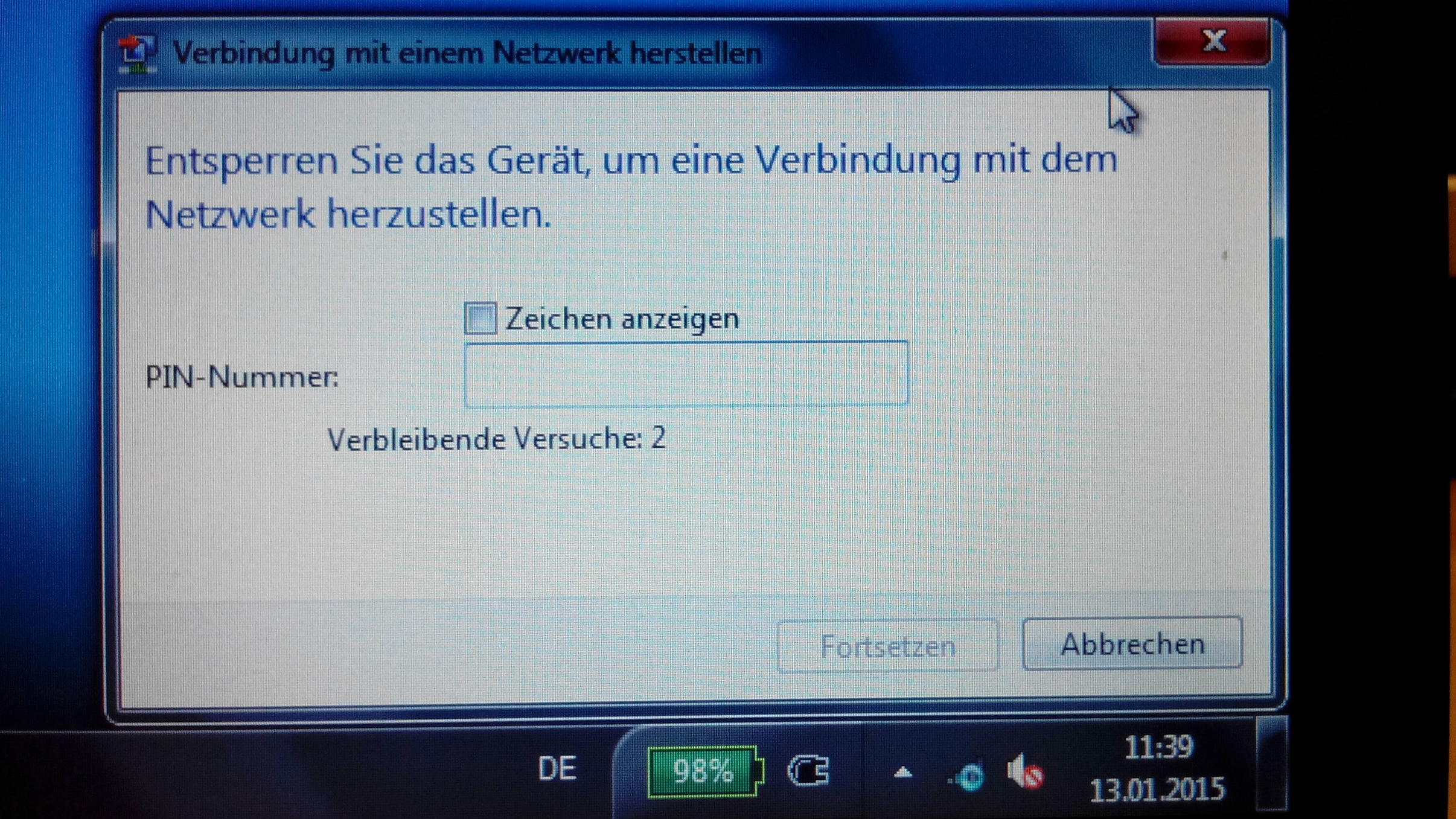

Wir haben hier auf der Arbeit einen Laptop stehen. Auf diesem hat irgendjemand irgendeinen Pin eingestellt und so das W-Lan gesperrt..., man kommt also noch nicht einmal bis zum Eingeben einer Kennung und eines Passwort, sondern muss vorher einen Pin mit maximal 3 Versuchen eintippen. Es scheint eine Windows eigene Funktion zu sein.

@Topic
Ein Screenshot der PIN-Abfrage sagt mehr als 1000 Posts ^-^
Bitte uns zukommen lassen.

Bild kommt gleich

Kann es sein, dass trotzdem eine SIM-Karte im Gerät ist und die erst mal aktiviert werden muss (also PIN eingeben), bevor der Rest funktioniert? Falls da eine Karte drin ist, die mal rausnehmen und testen... Die Meldung scheint nur was mit einer mobilen Breitbandverbindung, also UMTS-Modem o.ä., zu tun zu haben.
Gruß
Micha
Wenn man die Fehlermeldung googlet ist eigentlich sofort klar, dass das nichts mit WLAN zu tun hat, sondern mit Mobilfunk (3G/4G/LTE) und einer SIM-Karte zu tun hat.
Wenn die PIN der SIM nicht akzeptiert wird, dann weil die SIM wegen mehrfacher Falscheingabe schon gesperrt ist. Zum Entsperren wird dann eine PUK (PIN Unblock Key) benötigt.
10 Sekunden Google... Er will die PIN der SIM Karte. nimm sie raus. Das hat nicht die Bohne was mit dem WLAN zutun. Oh man...
Der Screenshot zeigt einen Akku in der Taskleiste an. Scheint mir ein Lenovo Gerät zu sein.
Es ist sogar sehr wahrscheinlich, dass dieses einen SIM-Karten Slot mit UMTS-Anbindung hat.
Wahrscheinlich eine private SIM-Karte. Also rausnehmen und nochmals versuchen.
