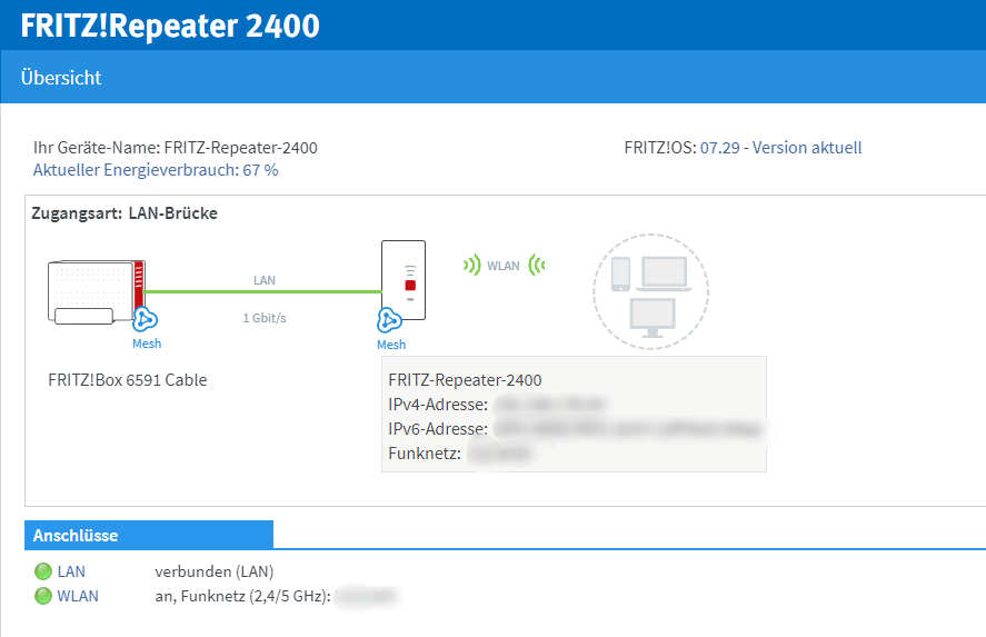

Von unserer Fritzbox die etwa auch 20 Meter entfernt im Wohnzimmer steht, habe ich auch ein 25 Meter langen LAN-Kabel ins Zimmer meines Sohnes gelegt. Dort hat er dann eine 8-Port Switch stehen, um direkt Lan nutzen zu können und eines der Kabel geht dann noch an die Steckdose zu einem FRITZ!Repeater 2400. Diesen Repeater haben wir als Accesspoint mittels Mesh an unsere Fritz!Box angebunden. Dadurch haben wir in diesem Teil der Wohnung W-Lan besser ausstatten können.
Mir war hierbei wichtig, dass der Repeater mindestens ein Lan-Anschluss hat, damit wir nicht per W-Lan Brücke eine Verbindung aufbauen müssen, sondern per Lan-Brücke.
W-Lan kommt bei uns aber nur für unsere Mobilgeräte im Einsatz und mit dieser Mesh Funktion wechseln z.B. Handys eigenständig zwischen der Fritzbox und dem Repeater.
Reaktionen: Alter_Falter und merlin34
