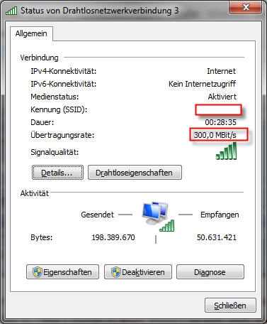

Ich hab mir vor ein paar Tagen eine neue Fritzbox gekauft (3270) mit 300mbit W-Lan Geschwindigkeit gekauft.
Zusätzlich hab bei zwei Rechnern im W-Lan Netzwerk mit einer neuen W-Lankarte ausgestattet (ebenfall 300mbit).
Vorher hatte ich alles nur mit 54 mbit am laufen. Da ich aber im Netzwerk häufig auch große Datenpackete hin und her schiebe, dachte ich mir, dass es mit 300mbit besser läuft. Bei allen Verbindungseinstellungen steht immer, dass ich mit 300mbit verbunden und das die Verbindung sehr sei (siehe Anhang)
Jetzt wollte ich eine 1.5GB Datei im Netzwerk verschieben (zwischen beiden neuen "W-Lan Karten" und kam gerade mal auf eine Geschwindigkeit von 1.3MByte pro Minute. Für die 1.5 GB würde nach der Windows 7 anzeige knap 15min benötigt werden. Das ist in meinen Augen zu lange. Hab ich vielleicht was nicht korrekt eingestellt? Hat jetzt jemand einen Tipp für mich?
Achso: Der Rechner von dem ich die Daten verteile ist ein Windows 7 64bit Rechner und z.b. im aktuellen Fall verschiebe ich Daten auf einen Windows XP Rechner mit 32 bit. Auf beiden Rechner läuft GData IS 2011 mit aktivierter FW. Ein deaktivieren der FW oder des Guards hat keine Verbesserung gebracht.
Gruß Hexo

ich schätz mal du meinst sekunde, sonst würde das mit deinen 1,5 GB schon länger dauern ^^
es kommt auch sehr auf die standorte des pcs an. sind beide pcs mit voller empfangsleistung verbunden?
1,3 MBit/s ist das maximum was du erreichen kannst, habe ich selber erfahren.
Hallo. Ja klar meine ich 1.3MB pro Sek.
Sorry.
Beide PCs sind ca. 2 Meter vom Router entfernt und haben laut Anzeige vollem Empfang!
Deswegen hatte ich als Beweiß auch noch den Screenshot angehangen :-)
@EliteSoldier201: Ich hab gerade die selbe Datei im Netzwerk auf mein Laptop geschoben. Diese hat "nur" eine Verbindung von 130mbit aber ich komme trotzdem auf eine Geschwindigkeit von 3,2MB pro sek. Das heißt fast drei mal so schnell. Mein Laptop ist ein Dell M1530 mit integrietem W-Lanmodul und das Laptop läuft ebenfalls auf Windows 7 64bit.
Es scheint also an also nur an der Verbindung Windows 7 auf Windows XP zu liegen.
Da kann irgendetwas nicht stimmen. Sollte die 300MBit Verbindung ordnungsgemäß funktionieren kannst du realistisch mit 8-9MB/s rechnen. 54MBit schafft realistisch knapp 3MB/s.
Ich würde da auf ein Treiberproblem tippen.

Ok, wie kann ich es hinbekommen, dass mein Durchsatz erhöht wird???
Weil eine "optimale" Verbindung hab ich ja, oder?
