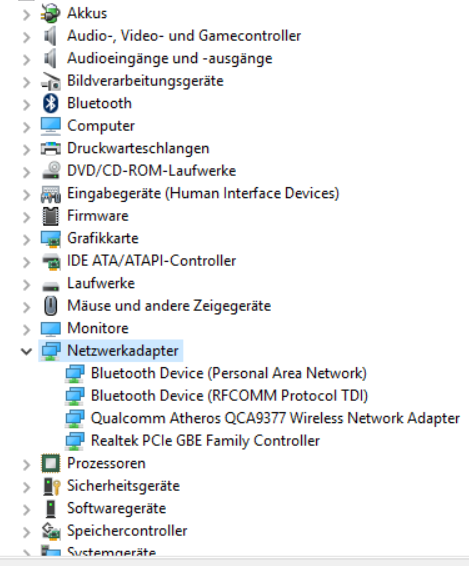

Ok, ich war mir nicht sicher, ob diese nur empfangen, aber kein Hotspot aufbauen können. Über "netsh wlan show drivers" steht, dass mein Laptop gehostete Netzwerke nicht unterstützt.
Ich bin mir nicht sicher, was mein WLAN Chip ist. Das steht in meinem Geräte-Manager.

Meine (alten) Atheros Chips hatten damit nie Probleme :(
