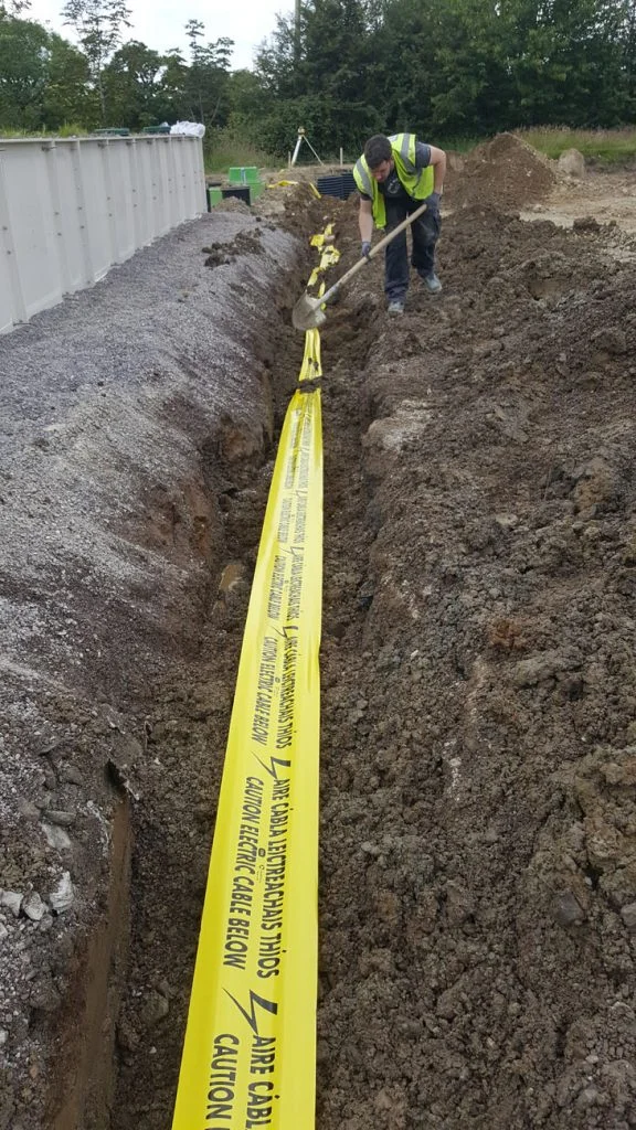

Beim Verlegen würde ich die Glasfaser vermutlich noch in ein stabiles Leerrohr packen, tief genug verbuddeln und so 10 cm über dem Rohr noch eine auffällige Banderole mit verbuddeln. Damit, wenn mal wieder jemand gräbt, dieser zuerst auf die Banderole stößt ^^
Sowas hier (vielleicht etwas kleiner):
