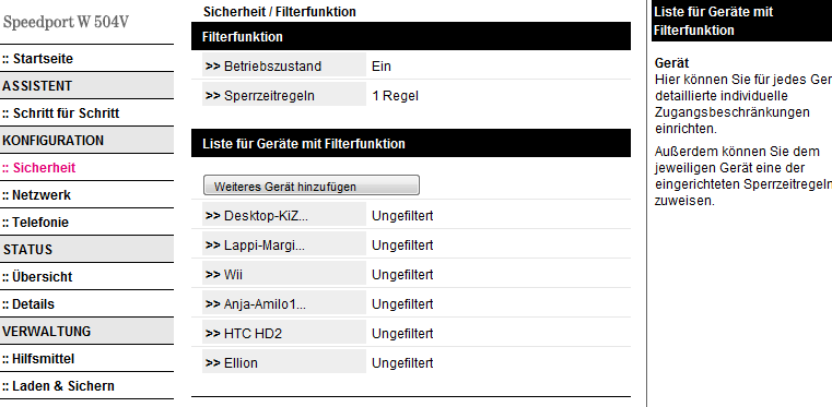

So da ich selbst einen W504 benutze,hab ich mal nachgeschaut.Lade mal ein Bild hoch,die rote Schrift(links) ist der Menüpunkt.Dort geht es dann in der Mitte weiter(Weiteres Gerät hinzufügen).
P.S.: Wie mein Vorredner schon sagt,kann das auch eine mögliche Ursache sein,kenne mich mit Vista nicht aus.

@Sensus: Merci für den screen. D.h. ich soll den Laptop als weiteres Gerät hinzufügen? Da wundert es mich ja dass das I-Pad ohne Murren eine Verbindung bekam. Aber schau ich mir auch gerne an. Vielleicht hängts ja daran....

Das mach ich eigentlich schon immer so,auch bei meinem alten W500V.Ab dem Augenblick kann man auch für alle dort aufgelisteten Geräte Regeln erstellen.;)

So ich habe nun alle updates draufgemacht. Auch alle verfügbaren Wlan-Geräte unter Sicherheit freigegeben.Leider immer noch ohne Erfolg...
