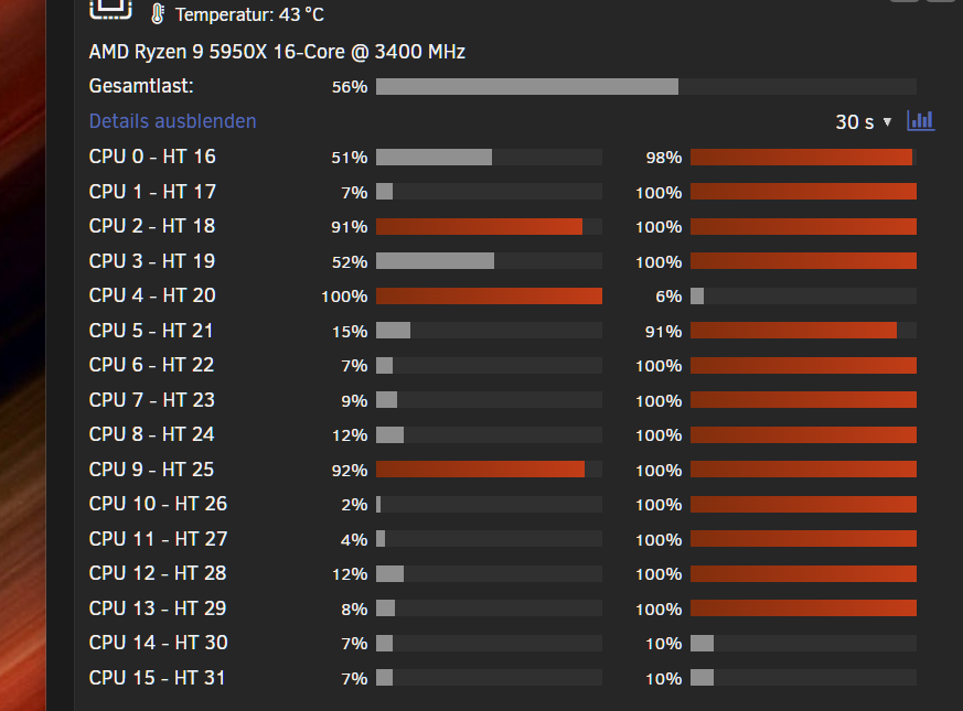

Wärend ich grad die Antowrten geschirben habe habe ich weitere tests gemacht.
Das Problem is erst mal gelöst. Anscheinen nutzt Steam die Komprimierung nur für Windows Clienten oder unter linux ne bessere.
Ich hab den Server Docker mal beobachtet und dem spaßeshalber mehr kerne zu geweisen als ich sah das die auslastung beim transfer doch sehr hoch ist. Damit haben sich die Transferwerte Deutlich erhöht.
So wies aussieht werden da schon mehr kerne genutzt. Zumindest hatte ich eben transferwerte mit über 200Mb/s
Muss man auch erst mal drauf kommen. Der hatte vorher nur die hälfte zugewiesen.
