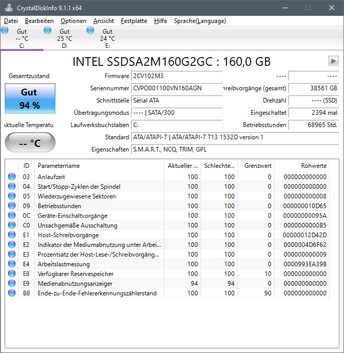

Hm, kann ich nicht bestätigen. Meine alten Intel Postville G2 SSDs haben nicht mal nen Tempsensor.
Edit: Aber wenn wir von NVMe SSDs reden, bin ich bei dir :>.
