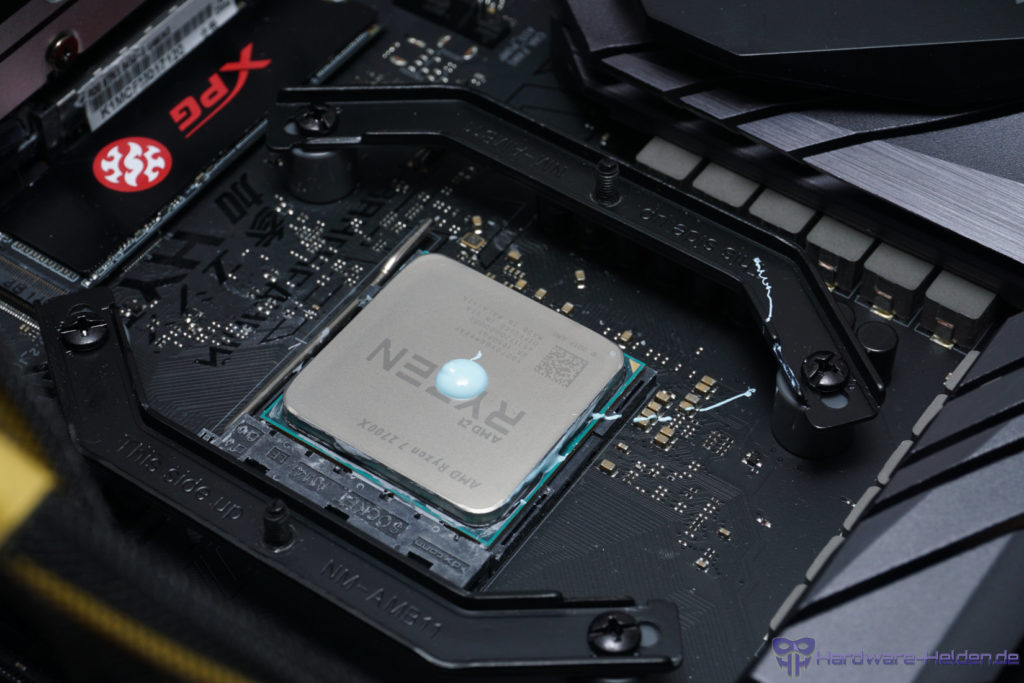

Sogar die Farbe ist anders als hier:
(Quelle: https://hardware-helden.de/arctic-mx-5-waermeleitpaste-im-test/)
Habe sie bei eBay gekauft, vielleicht ist es ja auch ein Plagiat oder so..

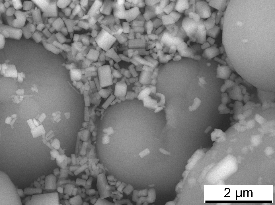

Ja, die MX-4 besteht überwiegen aus Aluminium und Zinkoxid. Mit Spuren von Sand und Eisen aus den Mahlwerkzeugen. Dazu Silikon und und ein paar andere Nahrungsergänzungsmittlel. Die MX-5 ist nicht viel anders, wurde aber extrem mit Bindemittel gestreckt. Der Kunde bekommt dünnere Schichten hin, die Reviewer jubeln und die Haltbarkeit ist für den Popo. Aber das ist ja erst nach den Tests. Wenn die MX-5 Fäden zieht beim Absetzen, ist sie nichts wert. ;)

Sie wollten die Kryonaut kopieren und der Abfüller (Arctic stellt die ja nicht her) hats mit dem Öl übertrieben. Das ist eine Übersättigung und ab einem gewissen Mischungsverhältnis bekommt man einfach keine stabile Verbindung mehr hin. Da braucht man keine Quellen, sondern Augen, Erfahrung und ein Labor. Da hat Arctic das falsche Zeug eingekauft. Ich habe hier zwei komplett unterschiedliche Chargen. Beide sind trotzdem identisch schlecht. Ich kann das wieder hochziehen (mischen), aber das Öl blutet nach einer Verwendung schneller wieder aus, als man Mops sagen kann.

Um ohne Millionen-teure Investition wirklich objektiv zu sein, müsste man mehrere Systeme mit unterschiedlichen Szenarien mindestens 12 Monate laufen lassen. Das geht in der Praxis gar nicht. Aber mittels EDX und dem Wissen, wie sich Komponenten untereinander verhalten, könnte man man sich das eigentlich sparen. Aber wer geht schon soweit ins Detail und tappt dabei in die Kostenfalle? Denn man muss zunächst das Bindemittel (Silikon, Ethylester etc.) chemisch herauslösen, die Mengenverhältnisse bestimmen und dann im Vakuum alles genau testen. Aufwand für Nerds :D
