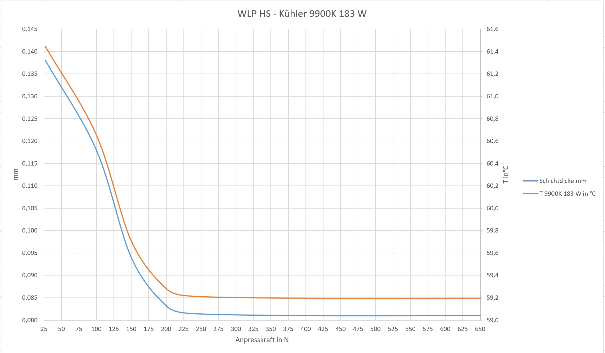

Schon bereits nach der ersten Montage ist der HS nicht mehr gewölbt:
https://www.igorslab.de/cpu-heatspr...etzt-bei-amd-und-intel-umdenken-grundlagen/2/
Nach der Montage:
https://www.igorslab.de/wp-content/uploads/2020/12/02c-Curve.jpg
Mal davon abgesehen das selbst +-15 Mikrometer für die Temperatur völlig unerheblich sind.

Je mehr man aufträgt, desto dicker wird es auch in der Mitte.
Das stimmt halt nur einfach nicht, siehe Abdruckbilder. Umso mehr man aufträgt, umso größer wird der Durchmesser. Die Kräfte sind hoch das selbst der HS plastisch verformt wird, so das dieser fast plan ist.
Das gilt nicht mehr für die Ryzen 5000. Hat Igor im übrigen auch so bestätigt.
