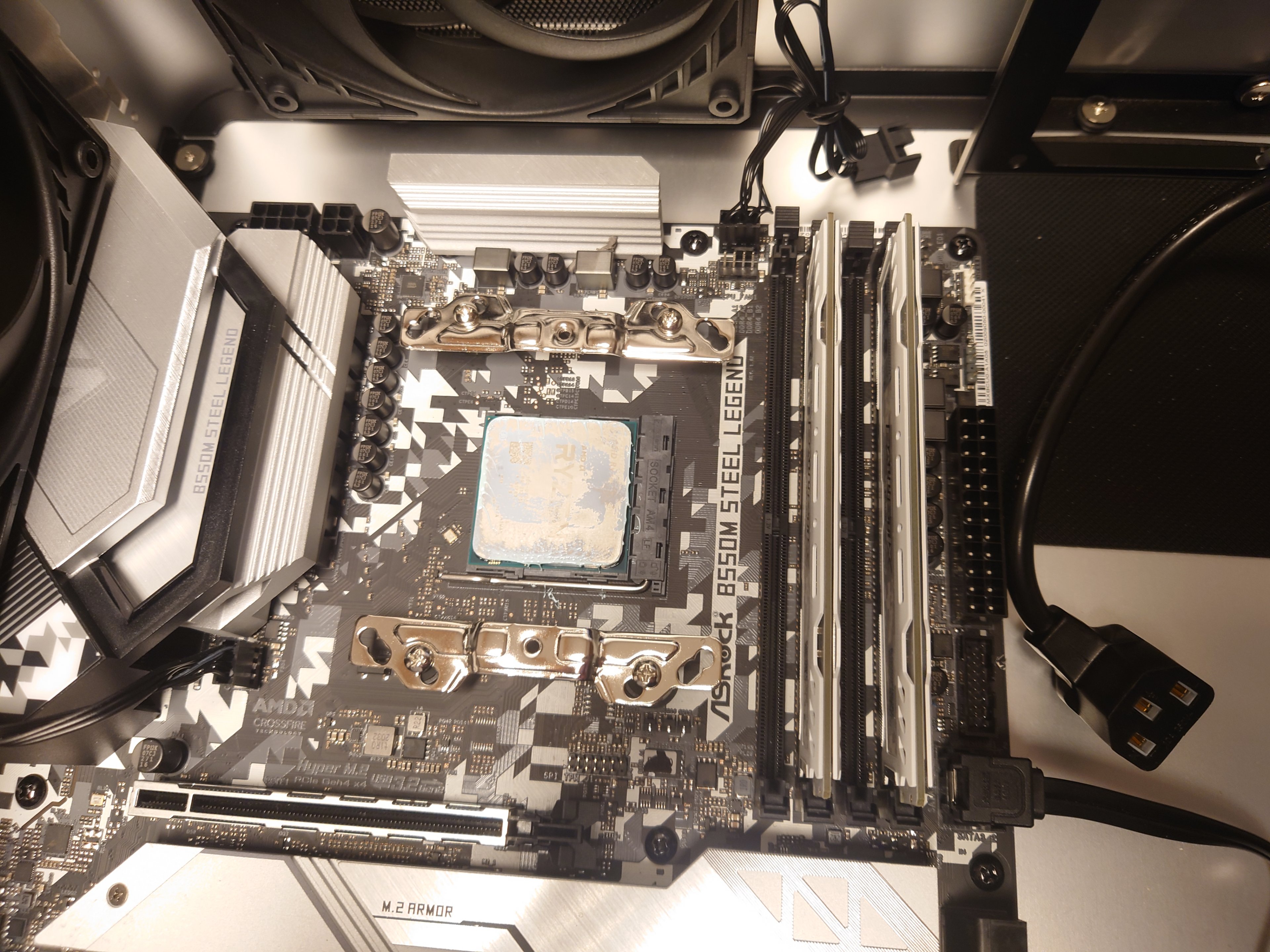

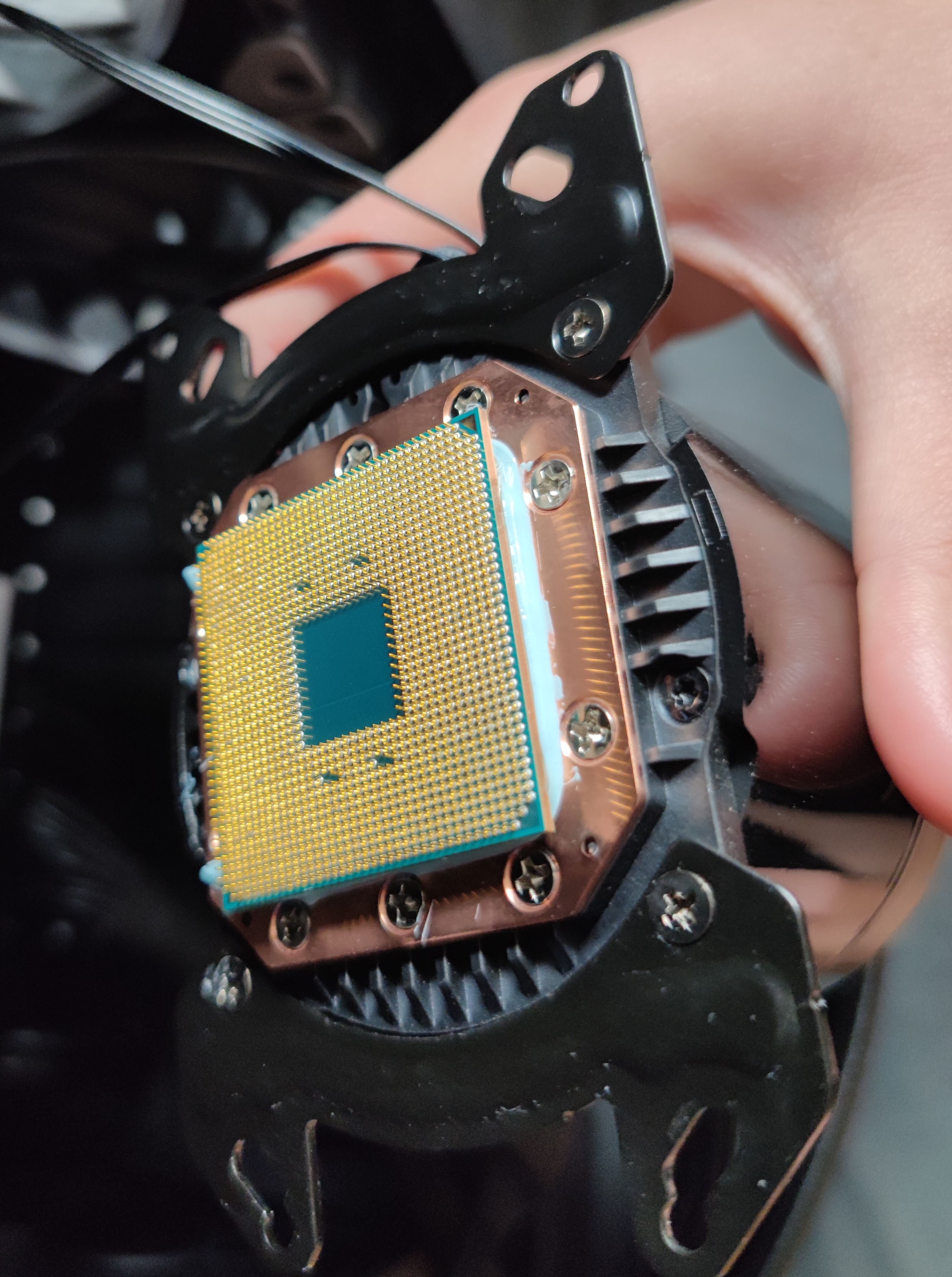

Kann die MX-5 nicht empfehlen. Sie ist woe Kleber. Da war die MX-4 deutlich anwendungsfreundlicher.

Danke für deine vermeintlich klugen Worte. Ich vermute Du hattest noch keine MX-5 in Verwendung. Was denkst Du wie ich es gemacht habe. Ich habe in 20 Jahren noch keine CPU rausgerissen.
Selbst im ausgebauten Zustand habe ich die CPU kaum abbekommen. Zuvor war MX-4 und Kryonaut im absolut gleichen Setup in Verwendung - beides unproblematisch.
