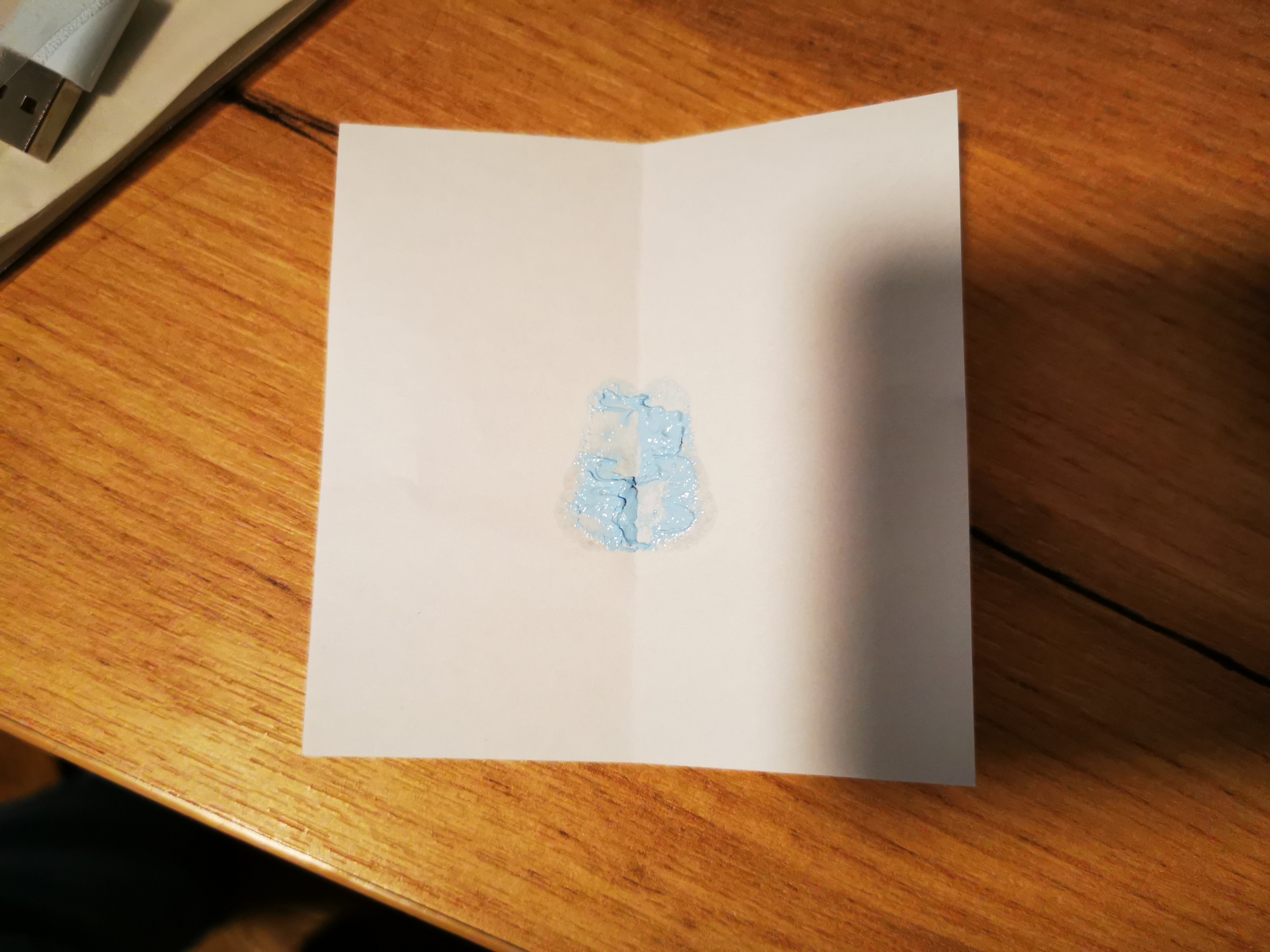

Bei mir kam erst nur Flüssigkeit und dann eine zähe Wurst, die sich schlecht mit der Flüssigkeit vermischen liess.

Deine Paste ist in Ordnung, die sieht im Originalen Zustand wirklich aus wie Zahnpasta.
Meine war wie Kaugummi mit Pfütze daneben.
Hab eine Tube beim Arctic-Support reklamiert. Ging völlig unproblematisch. Ich habe die Paste auf einem Blatt Papier andrücken sollen und ihnen das Bild zuschicken. Am Montag ging dann umgehend das Ersatzprodukt mit der Post raus und heute kam es schon an. Diese Tube enthält nun einwandfreie Paste.
Arlt hat heute die Tube unkompliziert gegen eine andere getauscht.
Die neue Tube hat der Verkäufer gleich kontrolliert und da kam türkisfarbene Zahnpasta raus

woldofoldo schrieb:
@DaBo87
Hast du noch das Foto? Mich interessiert wie es im „defekten“ Zustand aussieht.
Bidde :)

Sieht doch eigentlich recht gut aus. Türkis, glänzend und eher wie Zahnpasta. Kam aus der Spritze tatsächlich vorher Flüssigkeit bzw. das separierte Öl raus?
Es kam schon gleichzeitig, aber der Fehler ist der, dass sich das Öl zu schnell separiert. Das ganze Gedöns sollte wohl homogener sein, wenn ich das recht verstehe.
Also aus meiner Tube kam erst Flüssigkeit raus und danach nur noch zähes Kaugummi.
Hab dann halt so das Kaugummi auf die CPU geschmiert weil ich eh nichts anderes da hatte.
Temperaturen sehen ok aus aber ich hab jetzt natürlich keinen Vergleich mit anderen Pasten gemacht also keine Ahnung ob ich dadurch jetzt nen Nachteil habe 🤷‍♂️
