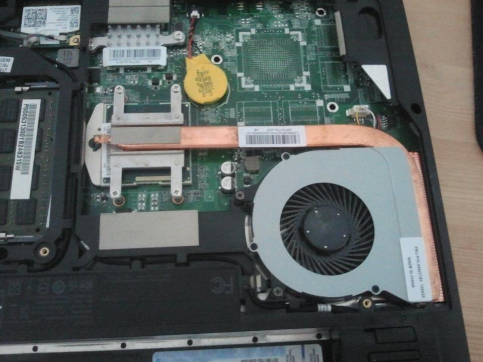

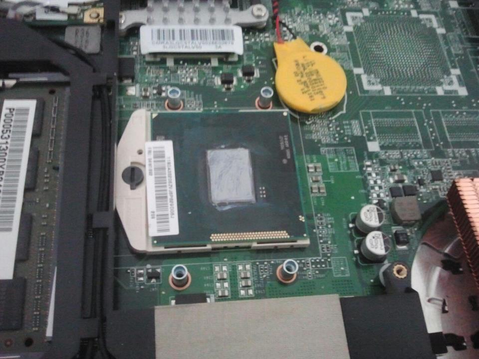

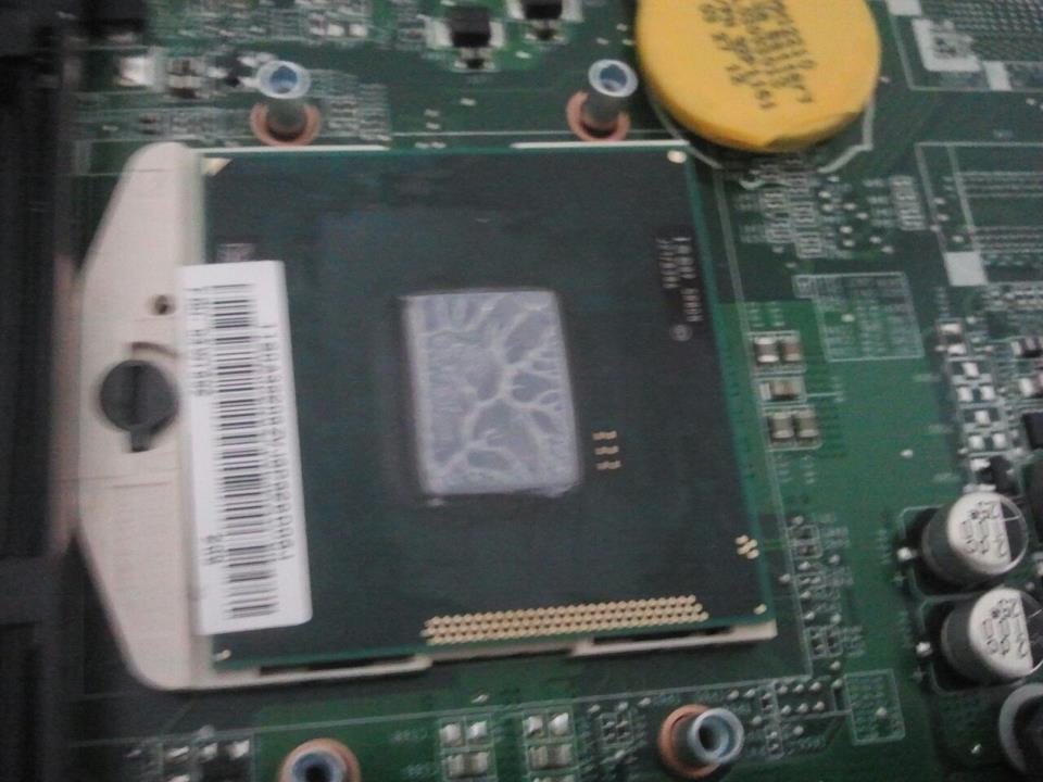

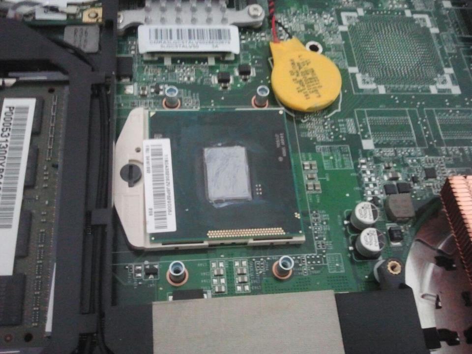

mit wie vielen schrauben wird der kühler denn überhaupt befestigt? 3 oder 4? geht die pipe auch über den chipsatz? mach doch einfach mal ein foto
Ja am besten ich tue das mal jetzt. 4 Schrauben, nein er geht nicht über den chipsatz, es wird nur die CPU gekühlt.
Ich mache ma Fotos
197724_4726529372034_2105683858_n.jpg600980_4726529732043_1829132056_n.jpg945037_4726529092027_42984141_n.jpg
das sieht ja sauber aus lenovo, der windows key ist im batteriefach eingeklebt, alles wichtige über die wartungsklappe erreichbar - biosbatterie, cpu, arbeitsspeicher, mini-pci, kühlung + lüfter :)
man sieht noch reste der alten WLP, hast du nix anderes außer nagellackentferner? denkst du auch daran die pipe zu säubern?
meistens sind die auch nummeriert. einfach paar durchgänge machen, nicht sofort festschrauben, mit der einer anfangen eine umdrehung machen... und dann die nächste.
ahja, wenn du die pipe auflegst, könntest du sie ein bisschen hin und her bewegen damit sich die paste gleichmäßig verteilt, ein kleks in der mitte reicht vollkommen aus
