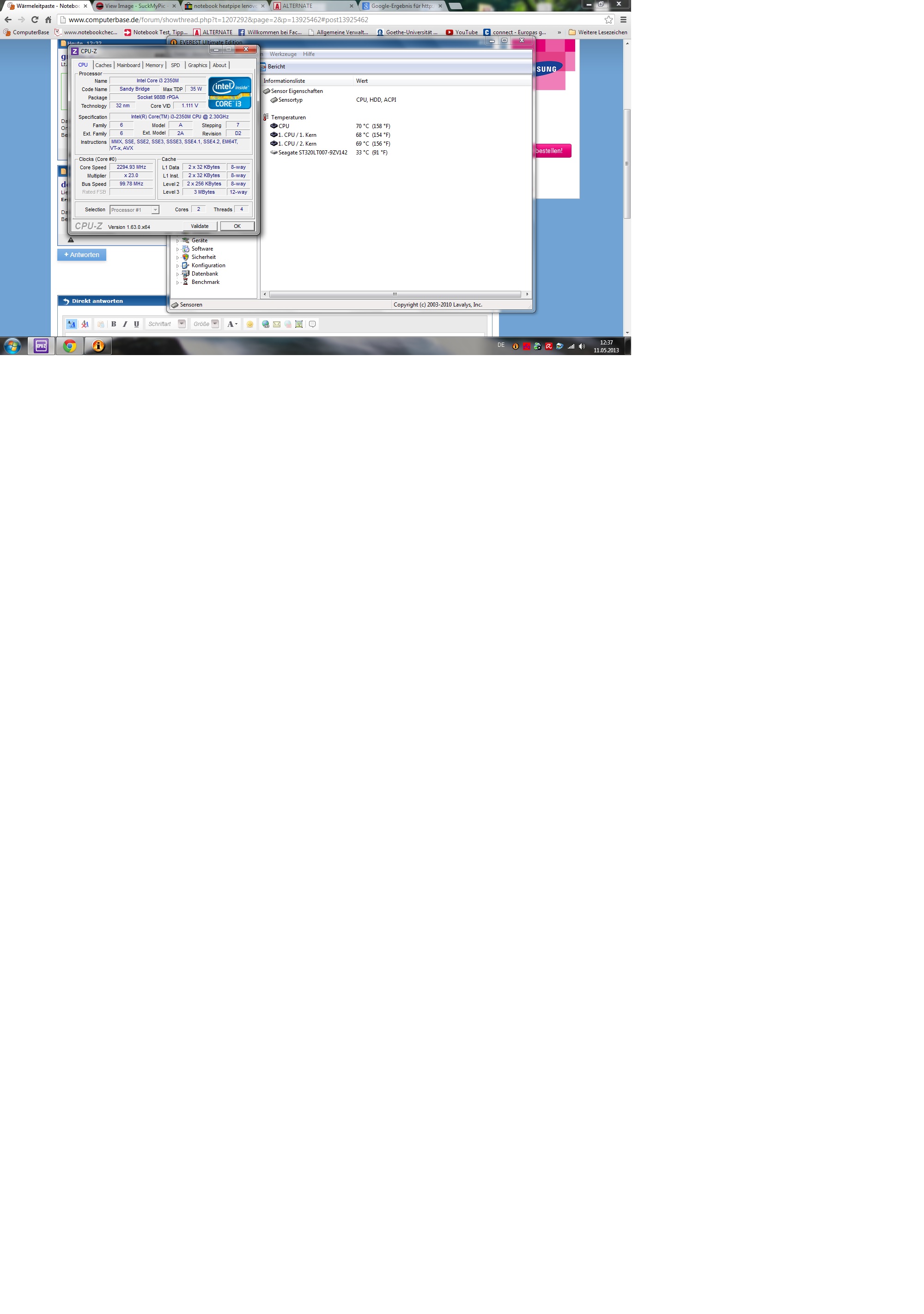

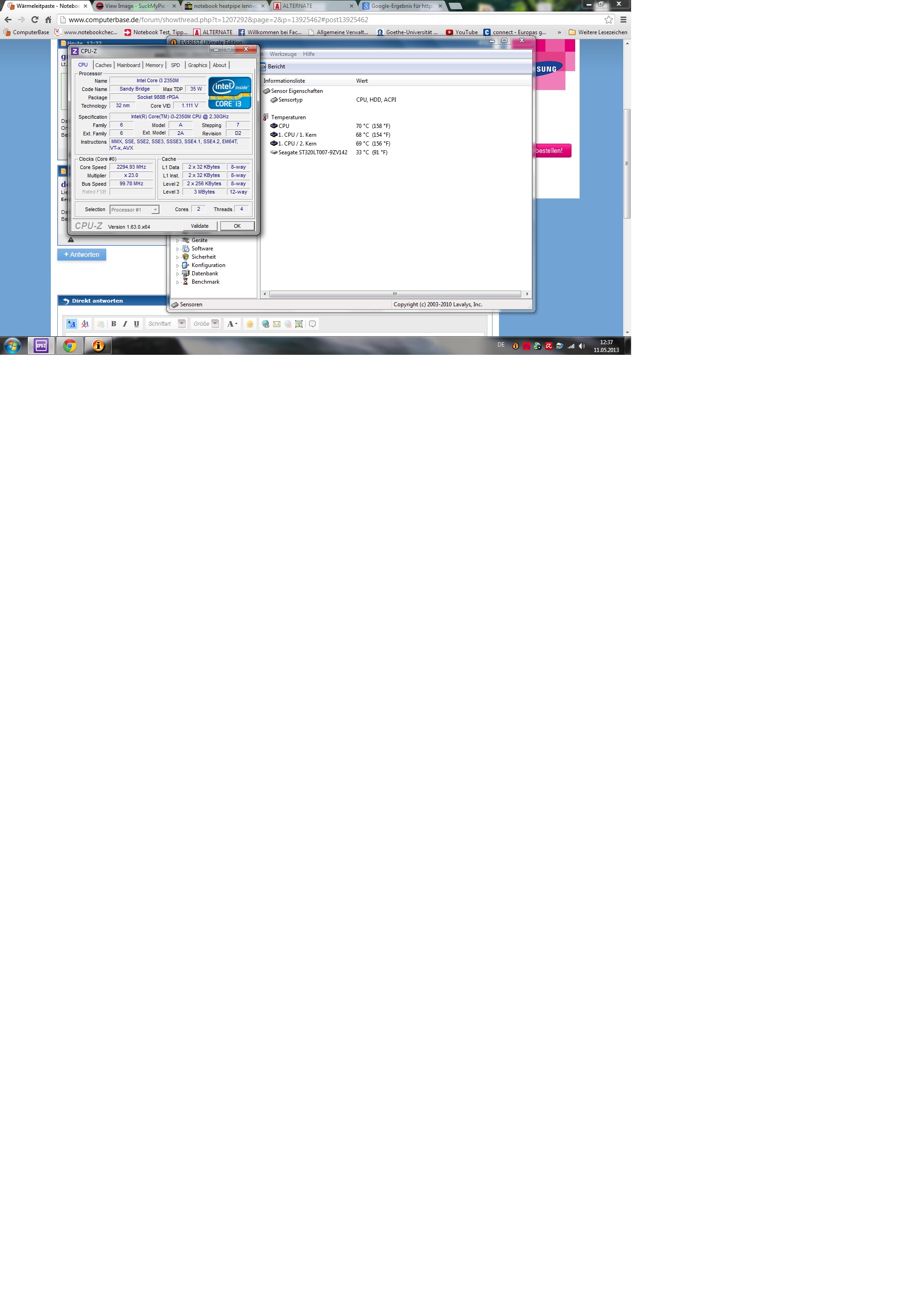

Ich hatte vorher IDLE 2300 MHZ 65°, Lüfter war aber sehr leise
Jetzt habe ich im Idle 2300 MHZ 70° und Lüfter rennt wie sau.
Ich hab Speed Step usw auch davor AUS gehabt, also im BIOS ausgeschaltet, weil ich das nicht mag.
