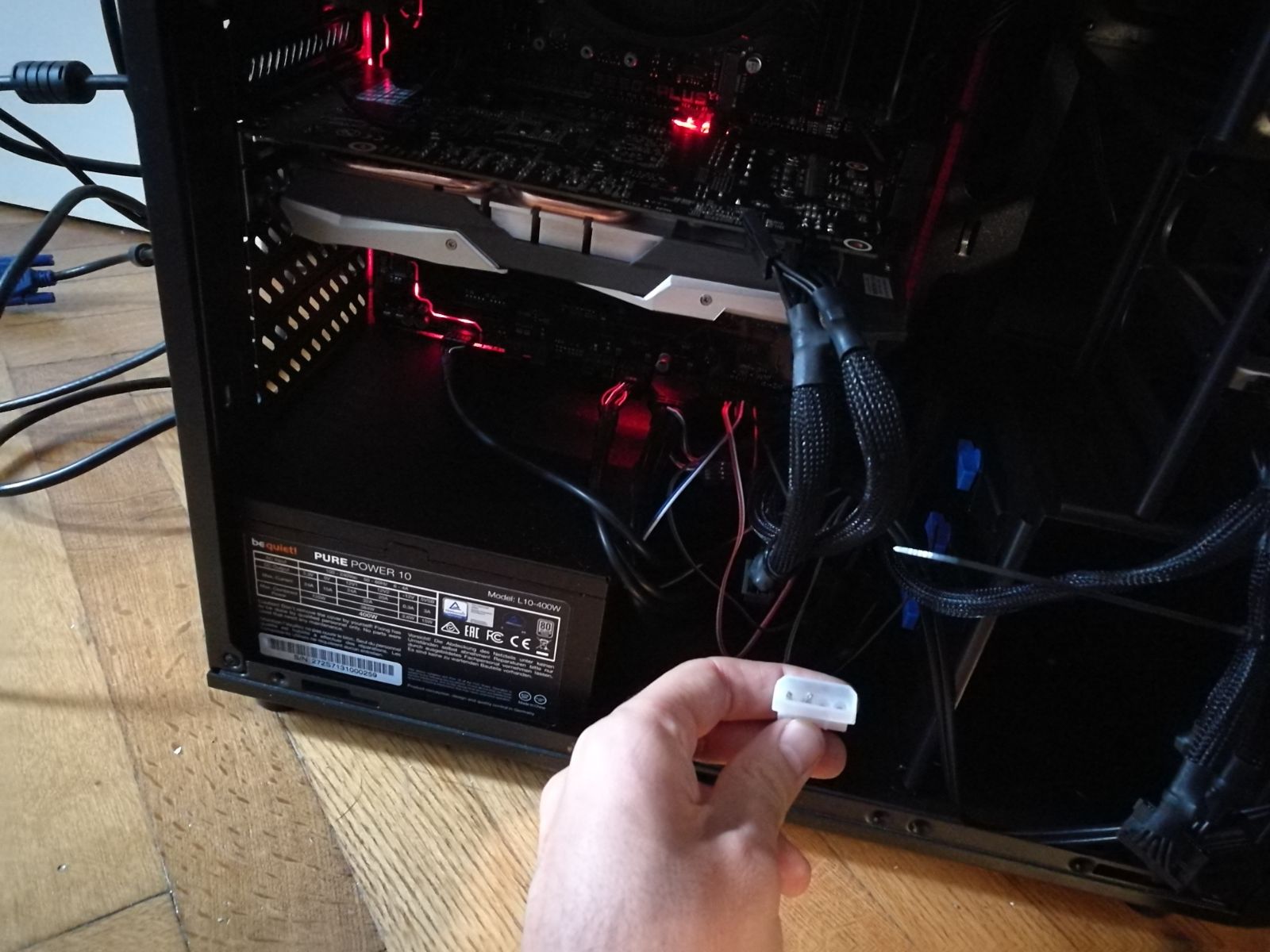

Anbei ein Bild des Zusammenbaus.
Danach habe ich die Seitenwände montiert und konnte es kaum erwarten den PC das erste mal laufen zu sehen. Doch dann die Ernüchterung: Kein Signal am Bildschirm. Zur Sicherheit habe ich den Bildschirm gecheckt (funktioniert) und sowohl am Mainboard meinen alten Bildschirm mit VGA, als auch an der Graka meinen Neuen per HDMI angeschlossen. Doch auch hier: Niente.
Ein Kabel vom Gehäuse war noch nicht angeschlossen: Ein weißer Stecker ohne Beschriftung. Vielleicht macht der irgendwas ganz wichtiges? Ich habe in den Beschreibungen nix dazu gefunden, deswegen hier ein Foto von dem Teil. Könnt ihr was entdecken?

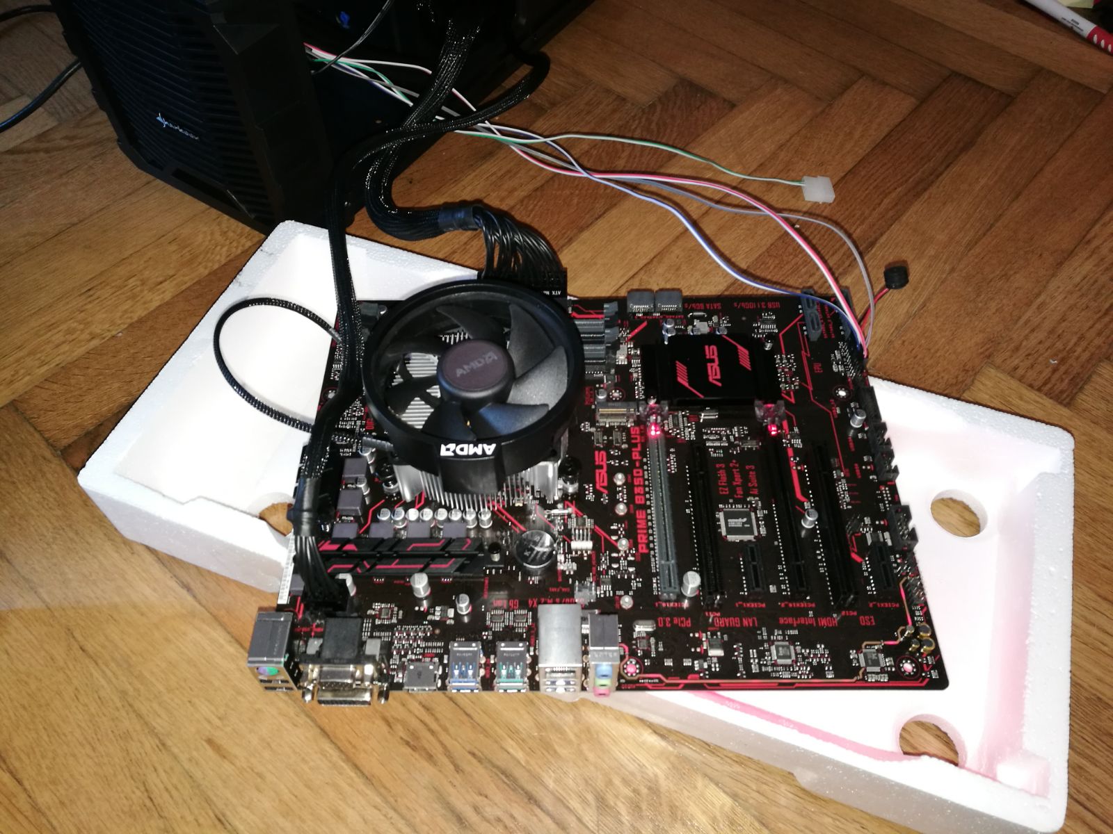

Etwas entmutigt begab ich mich dann auf Forensuche und entdeckte die Nullmethode. Diese habe ich auch gleich umgesetzt - anbei ein Foto vom Versuchsaufbau.
Beim Startversuch: Nichts. Kein Geräusch, der PC tut so, als ob alles in Ordnung wäre. Das heißt laut dem Flowchart in der Beschreibung der Nullmethode entweder Netzteil (Mainboard leuchtet aber rot und alle Lüfter laufen), Mainboard (könnte sein, bin etwas grob gewesen am Anfang - weist aber keine augenscheinlichen Schäden auf) oder CPU (kann ich mir gar nicht vorstellen, da hat wirklich alles geklappt) sind kaputt.
Das ist zwar ein interessantes Ergebnis, aber was jetzt tatsächlich defekt ist, weiß ich noch immer nicht. Es schaut wirklich alles gut aus, finde ich.

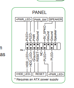

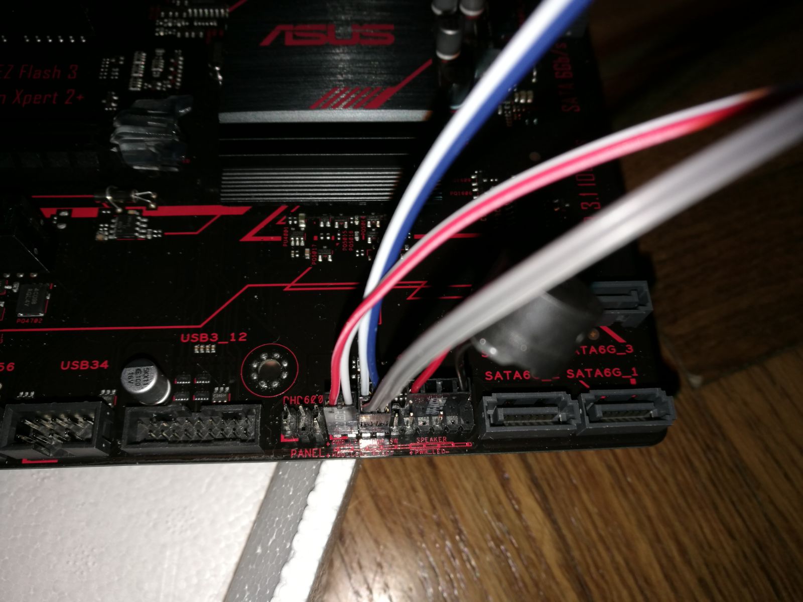

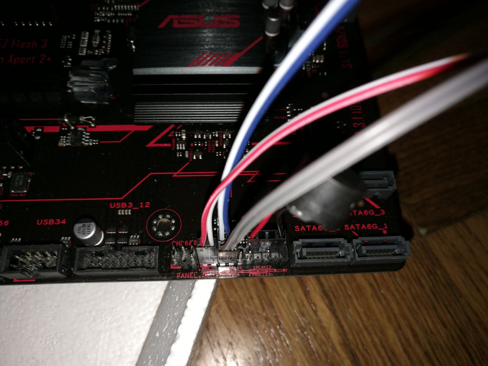

Vielleicht ist ja auch der Speaker falsch eingesteckt? Ich habe die Montage mal abfotografiert und angehängt.
Laut Betriebsanleitung, S. 1-4 sollte er aber richtig gesteckt sein:
Also, meine letzte Hoffnung ist, dass entweder der Speaker nicht passt oder ich den Wald vor lauter Bäumen nicht sehe (wofür ich prädestiniert bin..).

Der Speaker ist im Außenaufbau richtig gesteckt. Im Außenaufbau fehlt auch (noch) die Grafikkarte. Von daher sollte der Speaker/ Beeper auch was von sich geben.

Also der weiße Stecker, den du in Bild2 zeigst, ist ein Molex-Stecker und ist für die Stromversorgung von HDD's und optischen Laufwerken (Brenner, oder auch Gehäuselüfter haben gelegentulich noch solche Anschlüsse usw.) zuständig. Dieser kommt vom Netzteil (im Bild unten Links). Da du sichtlich keine Laufwerke hast, die so eine Stromversrogung nutzen, brauchst du den auch nicht.

Könnte es sein, dass der Speaker defekt ist?

Gibt der Speaker überhaupt einen Pieps von sich?

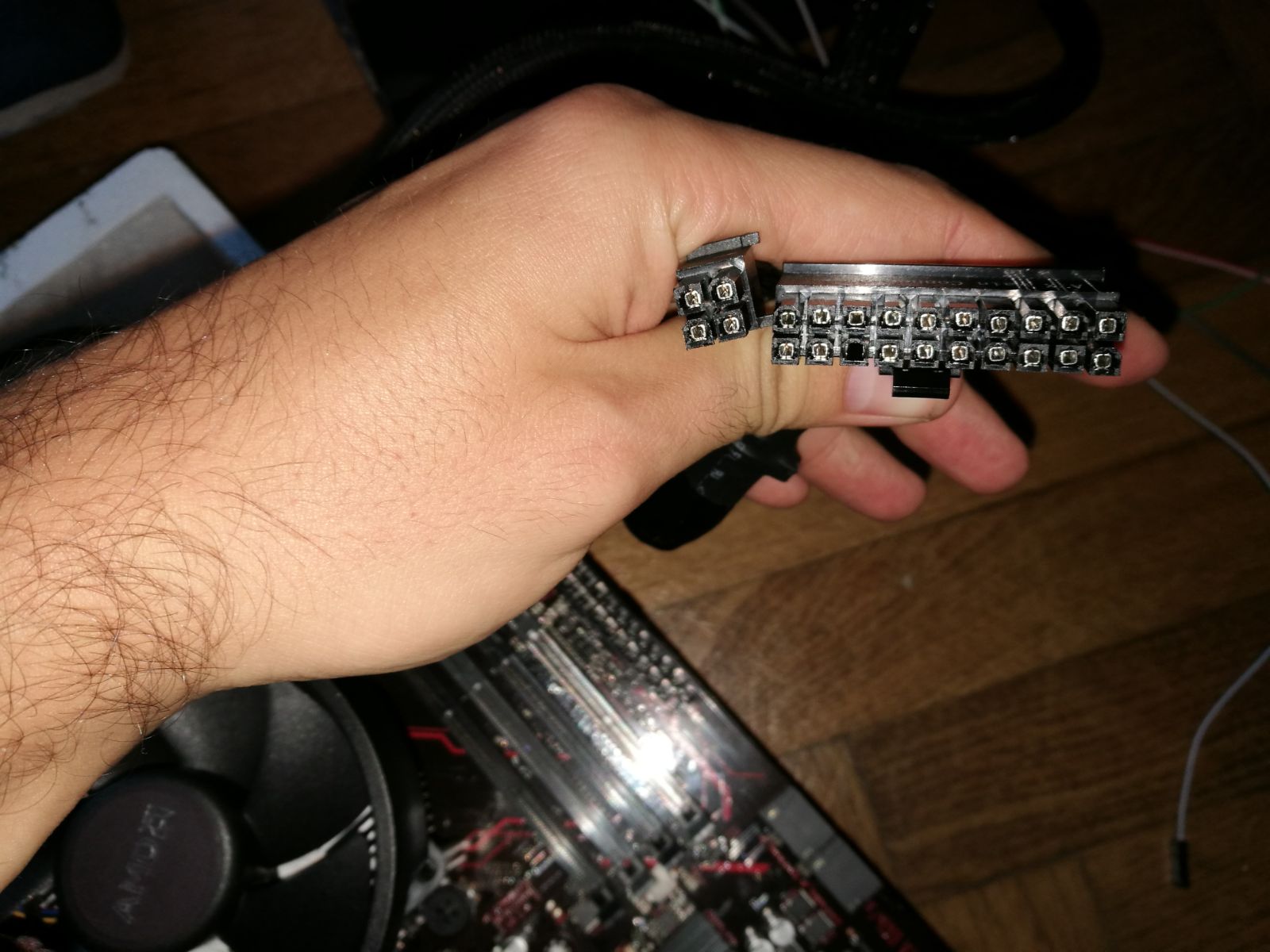

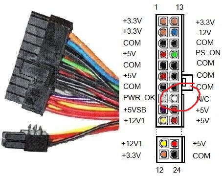

Stecker haben alle gepasst, bei 24-pin fehlt in einem Teil aber das Metallerne.

Speaker fühlt sich für nichts verantwortlich und gibt keinen Ton von sich.

@inge70 Der Molex müsste dann aber weiblich sein. Dieser Stecker sieht eher nach Beleuchtung etc. aus.
stimmt.jetzt wo du es schreibst, fällt mir das auch auf. Ist dann wohl ein Kabel was vom gehäuse käme und ans Netzteil will.

im Testaufbau (wie Bild 3) sollte auch Graka UND RAM mit drauf sein. Es gab hier fälle, da passierte nichts, wenn diese Teile fehlten.

der fehlende Inhalt der einen buchse am Stecker (untere reihe) ist normal. ;) Schau aufs Bild, untere Seite wo der Halteclip ist wie bei dir. Dort ist der gleiche Pin auch ohne Kontaktfläche.

Ich versuchs jetzt noch einmal mit einem Versuchsaufbau mit Graka und RAM, schließ den Monitor an und lass es mal 10 Minuten laufen. Sonst wird's wohl ein neues MB werden, wenn ich das richtig verstehe....? :(
Gut zu wissen, danke.
