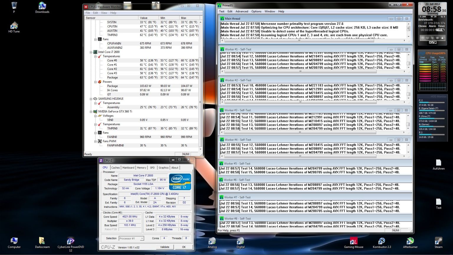

Ich kann mich nicht beschweren - diese Temperaturen erreiche ich auch nur mit Prime unter 100K - beim recodieren von Filmen sind es auch 100% Auslastung und nur 56C° auf dem wärmsten Kern - wohlgemerkt mit einem Megahalems immer unter 700RPM in einem gedämmten Gehäuse.
