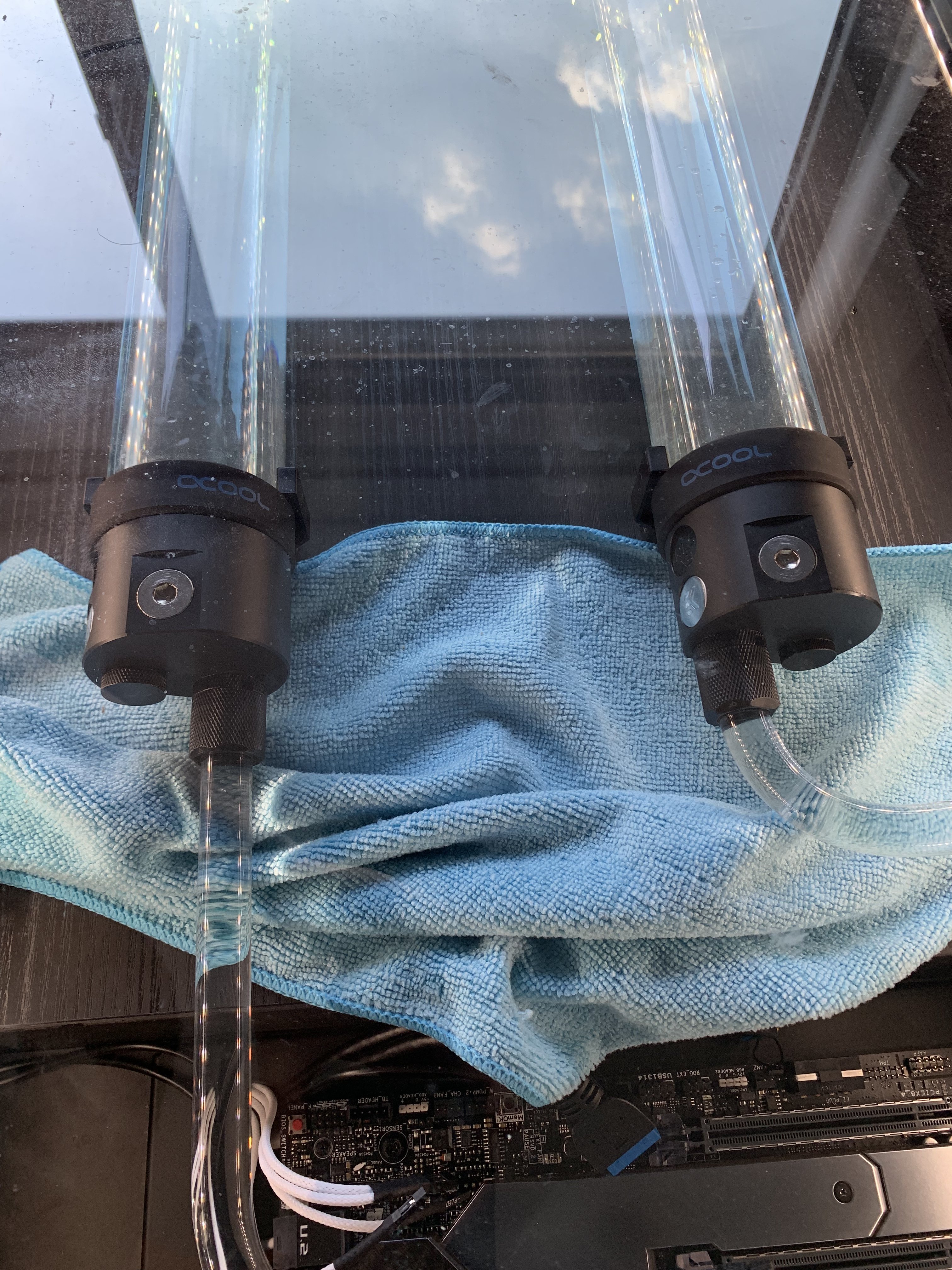

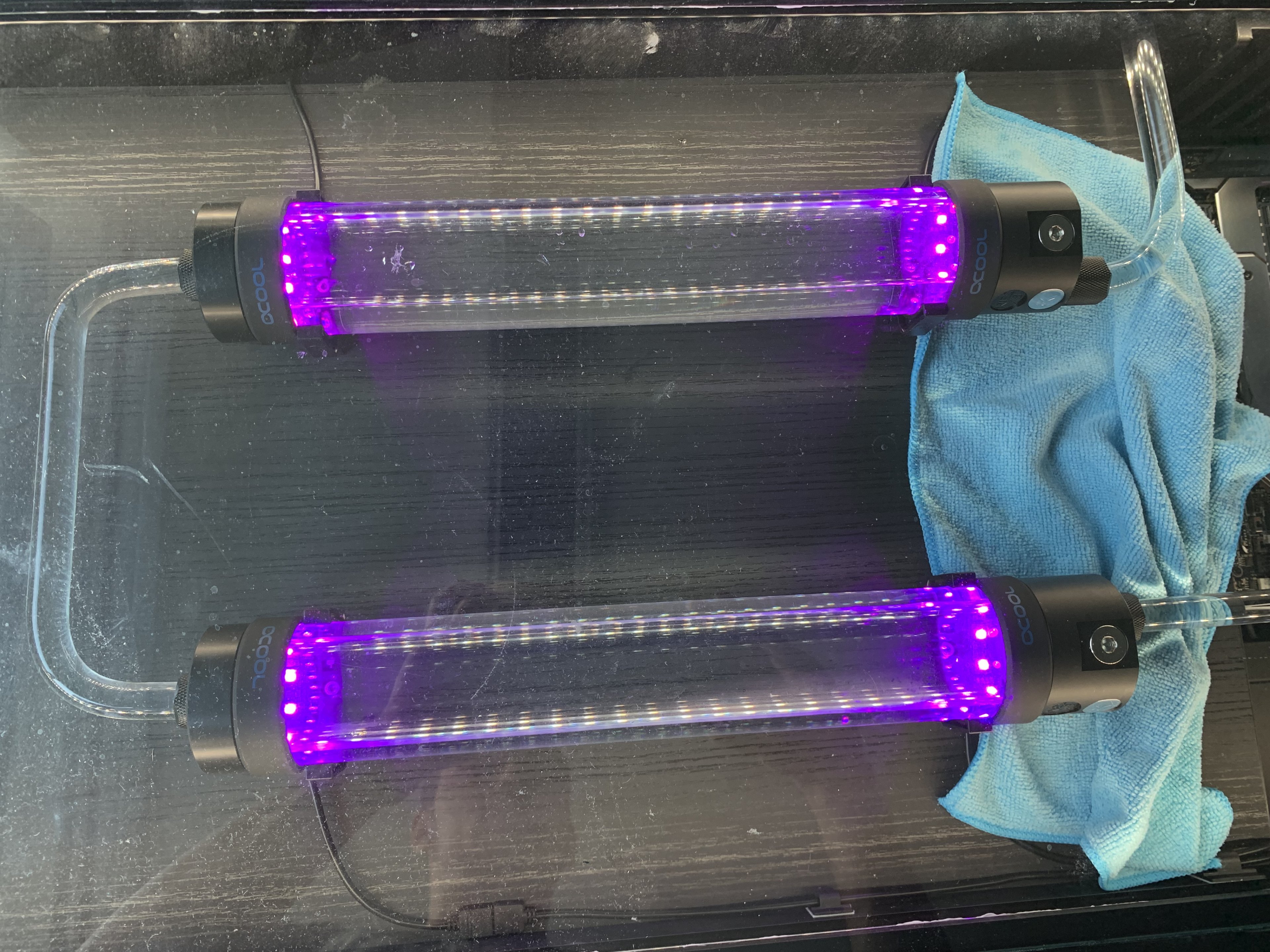

Servus zusammen,
wie oben schon beschrieben habe ich in meinem Projekt das Problem, das zwei Stellen, egal welchen Anschluss oder Gummi ich nehme, nicht dicht zu bekommen sind. Speziell geht es um die zwei Anschlüsse an den AGBs. Ich benutze 16/13er PETG Tubes mit Nanoxia Fittings und EKWB AGBs. An den genannten Stellen habe ich jetzt schon zig Möglichkeiten durchprobiert und es kommt immer wieder Wasser raus.
Das ganze System lief schon 1 1/2 Jahre komplett dicht. Jetzt habe ich die Graka und Pumpe geupgraded und bekomme es nicht mehr dicht.
Wäre super wenn ihr mir helfen könntet!

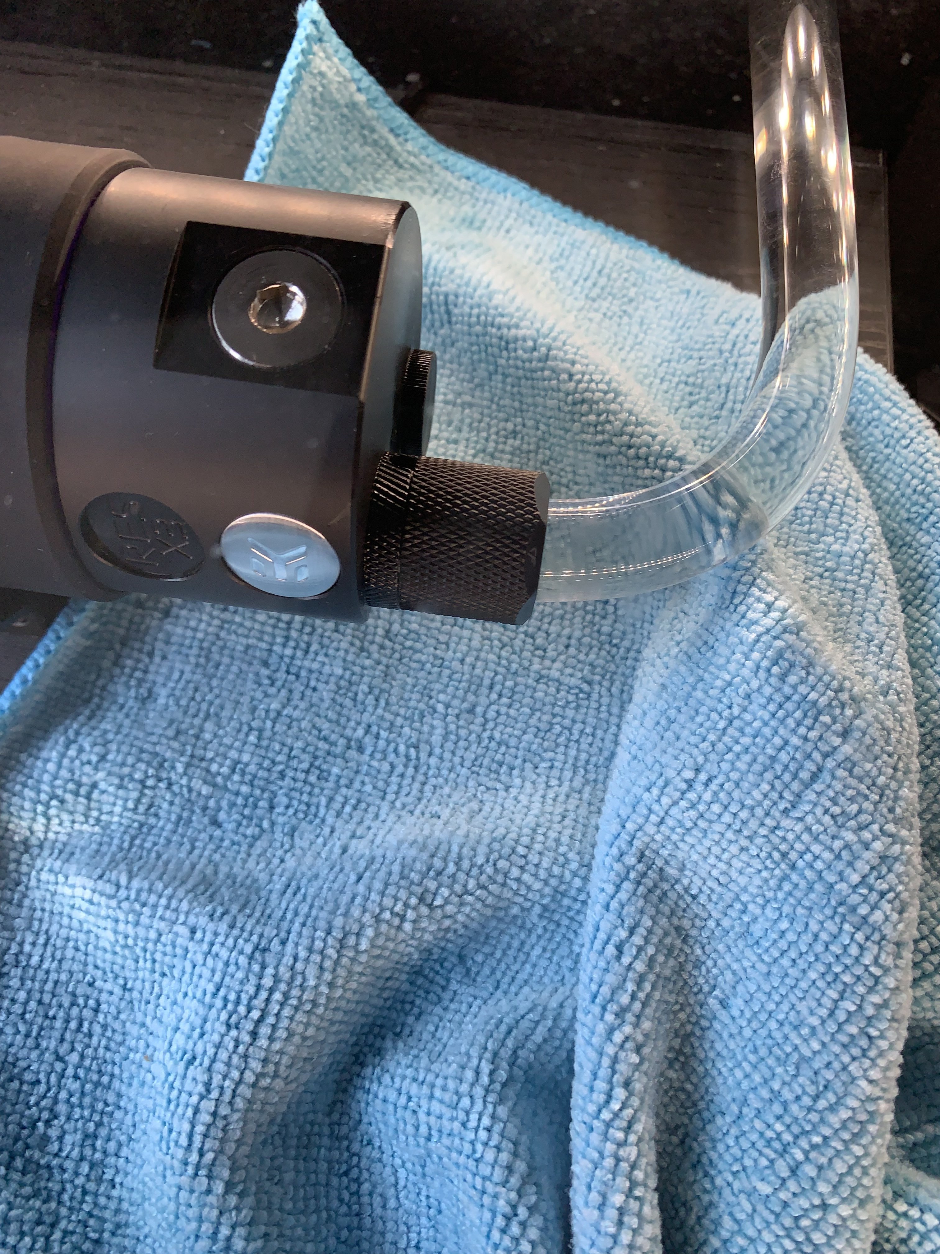

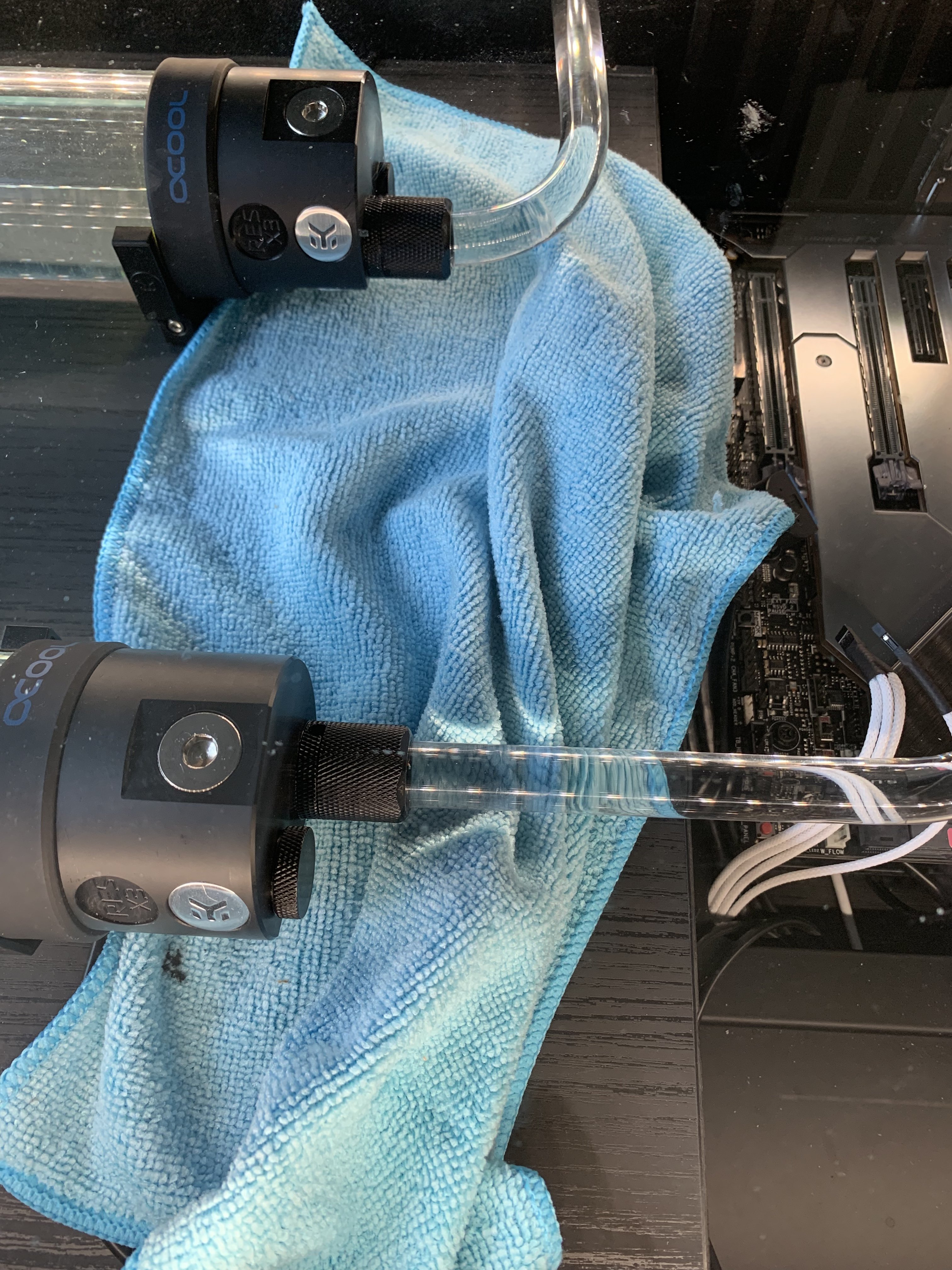

dieses Problem ist mir bekannt und konnte abgeschaft werden, nachdem ich die Dichtringe am AGB gewechselt habe. Man kann versuchen die RInge zu drehen und den Anschluss nur Handfest wieder einsetzen. Dann fällt mir auf dass das Rohr auf rechten Bild schräg im Anschluss sitzt, wenn es da zu Spannungen kommt hält die Dichtung auch nicht lange. Da sitzt die Biegung schon fast im Anschluss Grundsätzlich muss immer ein Teilstück für den Anschluss gerade sein.
Welche O Ringe passen denn für die AGBs?
Der Anschluss der jetzt etwas schräg aussieht sitzt nur so, da ich andere Fittinge genommen habe, die etwas länger sind. Wenn’s wirklich an dem AGB O Ring liegen sollte, kann ich beim Umbau wieder die vorgesehenen Fittinge verwenden, dann passt wieder alles perfekt.

Du gehst mit Krümmung in die Verschraubung. Das ist kann dichten muss es aber nicht...

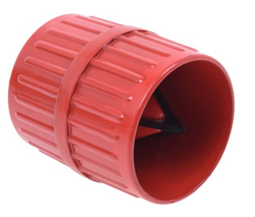

Mindestens 1x Rohrdurchmesser gerade vor der Verschraubung für das Ende der Krümmung. Das Rohr muss gerade in die Verschraubung hinein bis quasi das Gewinde (Aussen) anfängt. Hast du die Rohrenden mit dem Tool (Wie riesiger Anspitzer mit Klingen für Innen und Aussen) entgratet? Das gibt auf den Rohrenden ein Konus wo die O-Ringe leichter rübergleiten. Der Entgrater ist explizit wichtig für gute Dichtung.

Der 2. Anschluss sieht aber auch leicht schief aus, wenn dan alles noch unter spannung steht wundert mich das nicht wenns tropft.

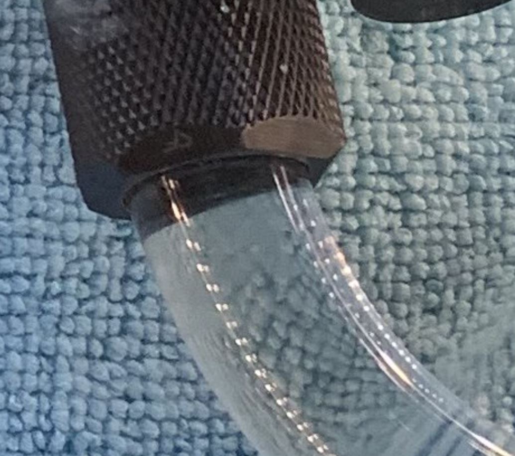

Also das Wasser kommt dort raus, wo der fitting mit dem AGB verschraubt ist. Die Verschlussstopfen die neben den Fittingen verschraubt sind dichten auch nicht 100%ig und die sind nagelneu. Die Fittinge sind und waren an den Rohrenden immer dicht. Und wie gesagt eigentlich waren da kürzere Fittinge dran deswegen geht jetzt auch die Biegung leicht in das Fitting rein.
Es muss irgendwo am Gewinde oder AGB liegen. Auch die O Ringe die zwischen dem Fittinggewinde und dem AGB abdichten habe ich mehrmals rausgenommen und ausgewechselt.
Die Maße passen auch zu 100% da die Rohre wie auch die Fittinge alle von Nanoxia sind.

Ok nach einigem weiteren probieren und suchen habe ich die Lösung gefunden. Die Anschlüsse werden nach dem Gewinde breiter. Deswegen kann man sie für die AGBs nicht weit genug reindrehen was den Druck auf den Gummi bzw. das dichte abschließen verhindert.
EK kennt das Problem und liefert deswegen die Teile hier mit: https://www.ekwb.com/shop/ek-extender-g1-4-nickel
Mit denen war dann auch bei mir alles trocken.
