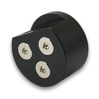

WaKü an zwei Stellen nicht dicht zu bekommen
Auch wenn Anleitung lesen oftmals als uncool gilt, hätte sie hier das "Problem" binnen einer halben Minute lösen können. Steht ja extra folgendes drin:
When using optional INLET/OUTLET ports it is mandatory to use the enclosed EK-Extender G1/4 due the ports being recessed into the plastic reservoir bottom.
Dass das ganze in den 1,5 Jahren nicht ausgelaufen ist war reines Glück, denn die O-Ringe haben (wie du nun festgestellt hast) kaum Kontakt.

Äh, der Grund ist einfach, dass dort die Plugs versenkt sind, damit sie nicht rausgucken. Da Verschlussstopfen kleiner sind als Anschlüsse, muss man da halt die Stufe dann überbrücken. Das hat weder was mit nem Fehler noch mit mehr Geld vom Kunden holen zu tun. Die Extender liegen eh bei und es steht auch dick und fett in der Anleitung. Betrifft auch nur die Anschlüsse unten/oben.
