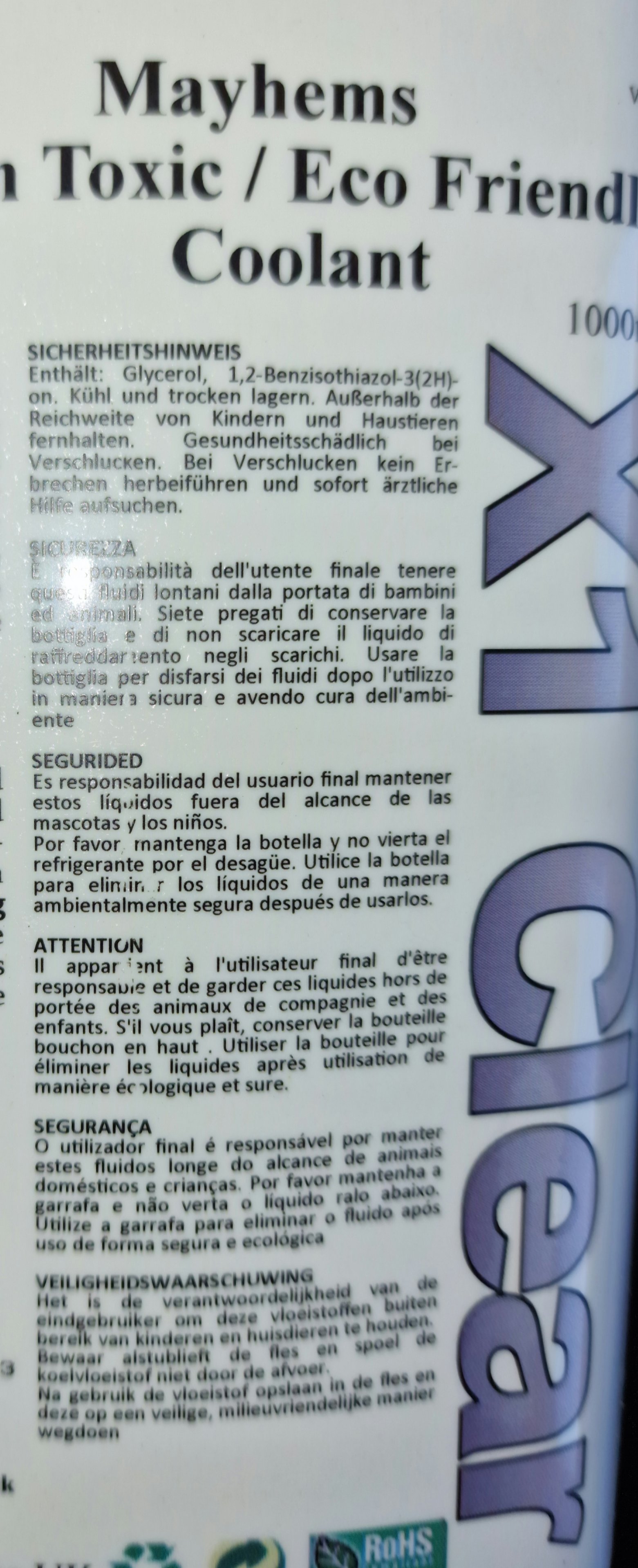

Ich habe jetzt Glück beim suchen gehabt, das ist die jetzige Flüssigkeit: 20220619_113140.jpg
Wie anonymous0815 schrieb, schadet das durchspűlen auch nicht. Dann kann sich quasi nur irgendwo Wasser ablegen.
