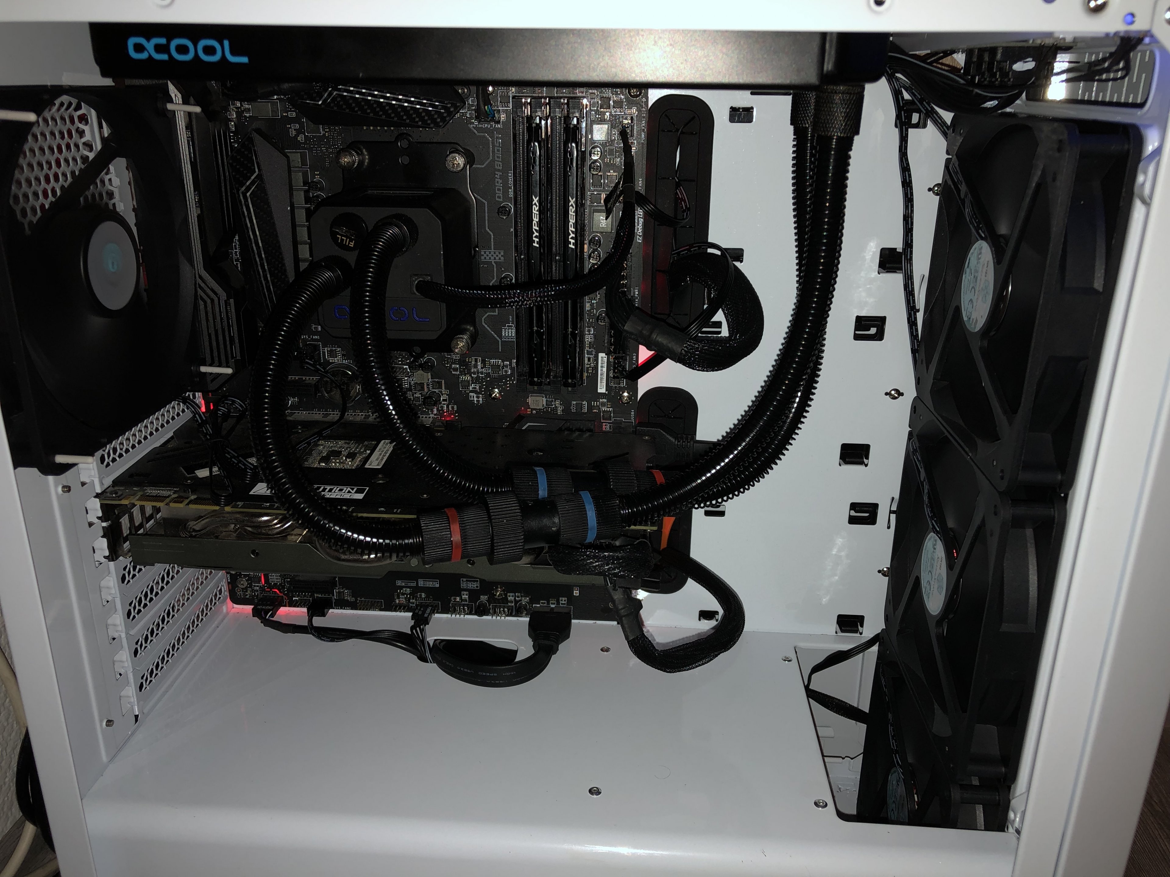

Die Pumpe in One ist ja echt nervig 🙈 nicht nur das summen und wenn nur etwas Luft drin ist, knattert es und nach 2 Stunden Arbeit will ich was anderes, das was ihr mir vorgeschlagen habt
Kann ich bei magicool auch die gleichen Schläuche mit Anschlusstüllen von Alphacool nehmen? Beziehungsweise sind sie kompatibel?
Macht es was aus, wenn paar Tropfen destilliertes Wasser aufs Mainboard gegangen ist? Netzteil ist abgesteckt.
Apropos Netzteil, mit einem überbrückungsstecker bekommt man das Netzteil nicht eingeschalten, habe ein Pure Power 9 von be quiet

Welches Budget hast du? Dann kann man dir was zusammenstellen. Anschlüsse passen, wobei die Schläuche die du da hast nicht besonders schön sind. NT überbrücken mit ner Büroklammer: https://logbuch.dmaertens.de/elektronik-hardware/pc-netzteil-kurzschliessen
Destilliertes Wasser entfernen! Wenn Staub oder andere Partikel drin sind ist es leitfähig.
Hab schon versucht mein Netzteil zu überbrücken, aber ohne Anschluss an der Cpu startet das Netzteil nicht
Habe ein 12V Netzteil genommen und so die Pumpe zum Laufen gebracht.
https://extreme.pcgameshardware.de/...lassen-sich-nicht-ohne-mainboard-starten.html
Ja die Schläuche sind nicht schön ich weiß, auf den Bildern sahen die net so fett aus

AMDPhil schrieb:Hab schon versucht mein Netzteil zu überbrücken, aber ohne Anschluss an der Cpu startet das Netzteil nicht
Bei meinem Dark Power Pro 11 und davor diverse Straight Power hat das überbrücken problemlos funktioniert.
AMDPhil schrieb:Dieser AGB von Magicool hat nicht so viele gute Erfahrungen gemacht, soll bei vielen Undicht geworden sein
Deswegen schrieb ich ja DCP450 + Dichtung. Kaufst ne ordentliche Dichtung dazu, ist das eine gute und zuverlässige Pumpe. Dazu günstig und leise.

Siehe: https://www.hardwareluxx.de/communi...ne-pumpe-mit-agb-1057466-43.html#post27065815AMDPhil schrieb:Dieser AGB von Magicool hat nicht so viele gute Erfahrungen gemacht, soll bei vielen Undicht geworden sein
Und wenn du auf Nummer sicher gehen willst, dann kaufst du dir für ein paar Cent eine Ersatzdichtung.
Destilliertes Wasser ist vollkommen in Ordnung. Nur solltest du es nicht auf die Hardware kippen. Wenn es trotzdem passiert, dann einfach abwischen und gut trocken lassen, bevor du Strom auf die Hardware gibst.AMDPhil schrieb:ich will nicht viel für Flüssigkeit ausgeben, bzw das umweltfreundlichste aussuchen
Wenn du das AMD Modell kaufst schon: http://shop.watercool.de/epages/WatercooleK.sf/en_GB/?ObjectID=39723902AMDPhil schrieb:ist beim Watercool Heatkiller IV Basic für AMD AM4 Montageteil dabei?
Nachtrag: Bei Mindfactory bekommst du den Krempel für 169 EUR inkl. Versand (per Midnightshopping):
- 1 x https://geizhals.de/watercool-heatkiller-iv-basic-amd-acetal-18017-a1356508.html
- 1 x https://geizhals.de/magicool-dcp450-mc-dcp450-a1230315.html
- 1 x https://geizhals.de/magicool-240-g2-slim-radiator-a1213400.html
- 2 x https://geizhals.de/mayhems-ultra-clear-schlauch-a1432780.html
- 6 x https://geizhals.de/ek-water-blocks-ek-acf-fitting-1-4-auf-16-10mm-a1229190.html
(Link zur Ersatzdichtung eingefügt)
Da ist destilliertes Wasser dann unschlagbar.AMDPhil schrieb:ich will nicht viel für Flüssigkeit ausgeben, bzw das umweltfreundlichste aussuchen
Nur kein Alu in den Wasserkreislauf aufnehmen.

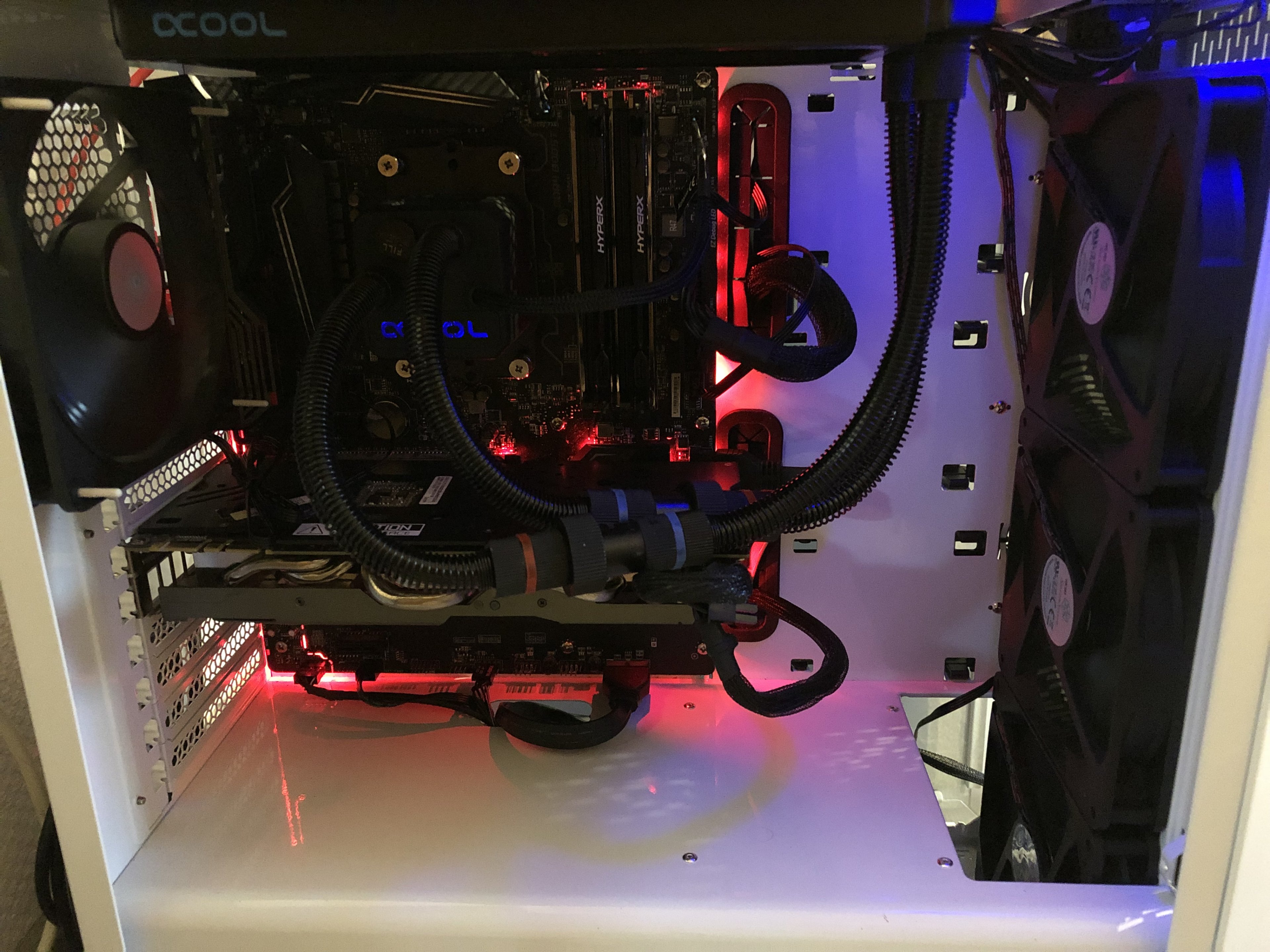

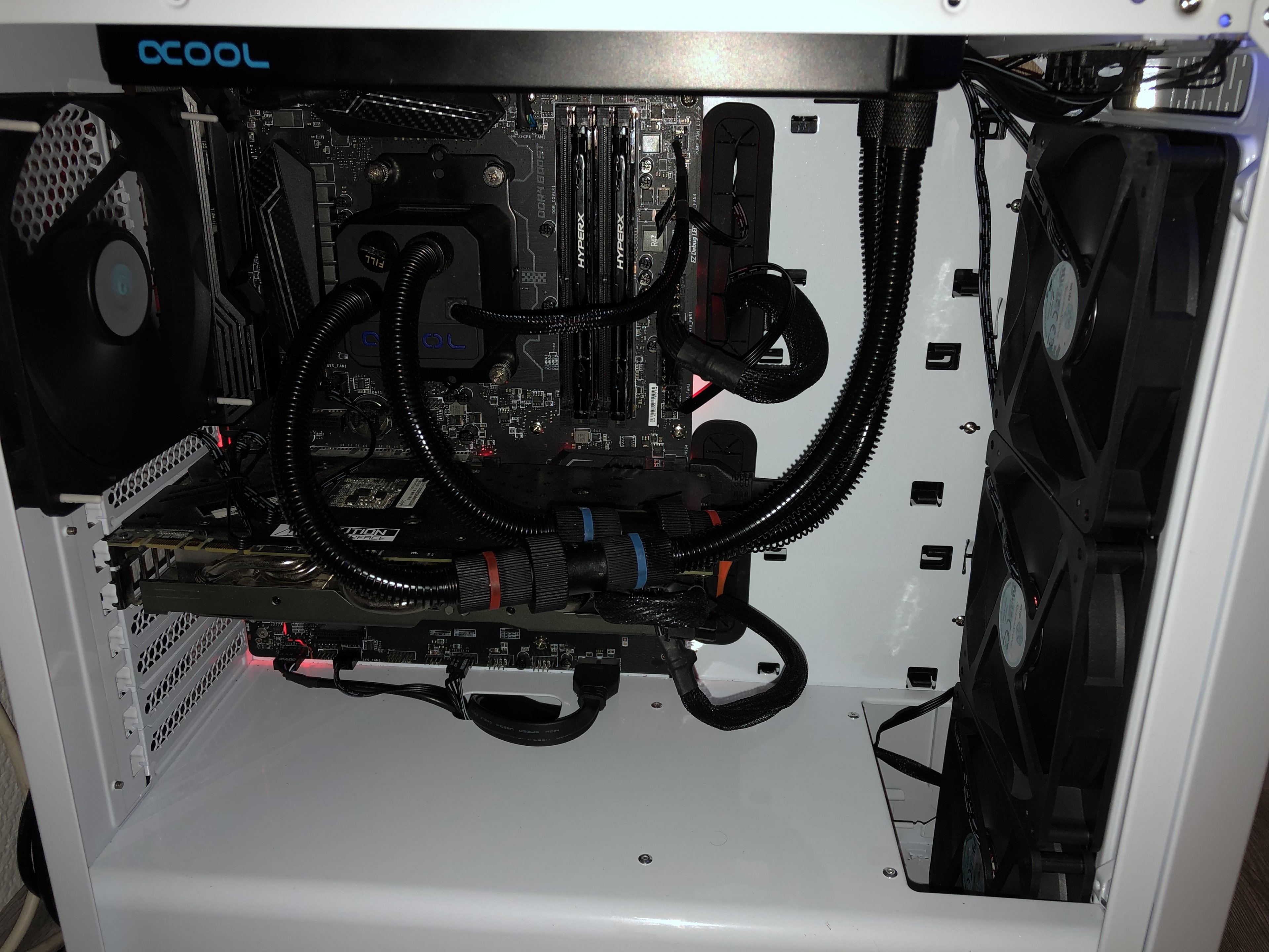

Alu gecheckt, soweit bekannt gibt es kein Alu im System und hab den Kreislauf vorher durchspülen lassen
Gut eine ordentliche Dichtung werd ich schon im Baumarkt auffinden oder ich nutze Dichtungsband, das für Heizungsinstallationen benutzt wird
0-8-15 User
Vice Admiral
- Jan. 2008
- 7.156

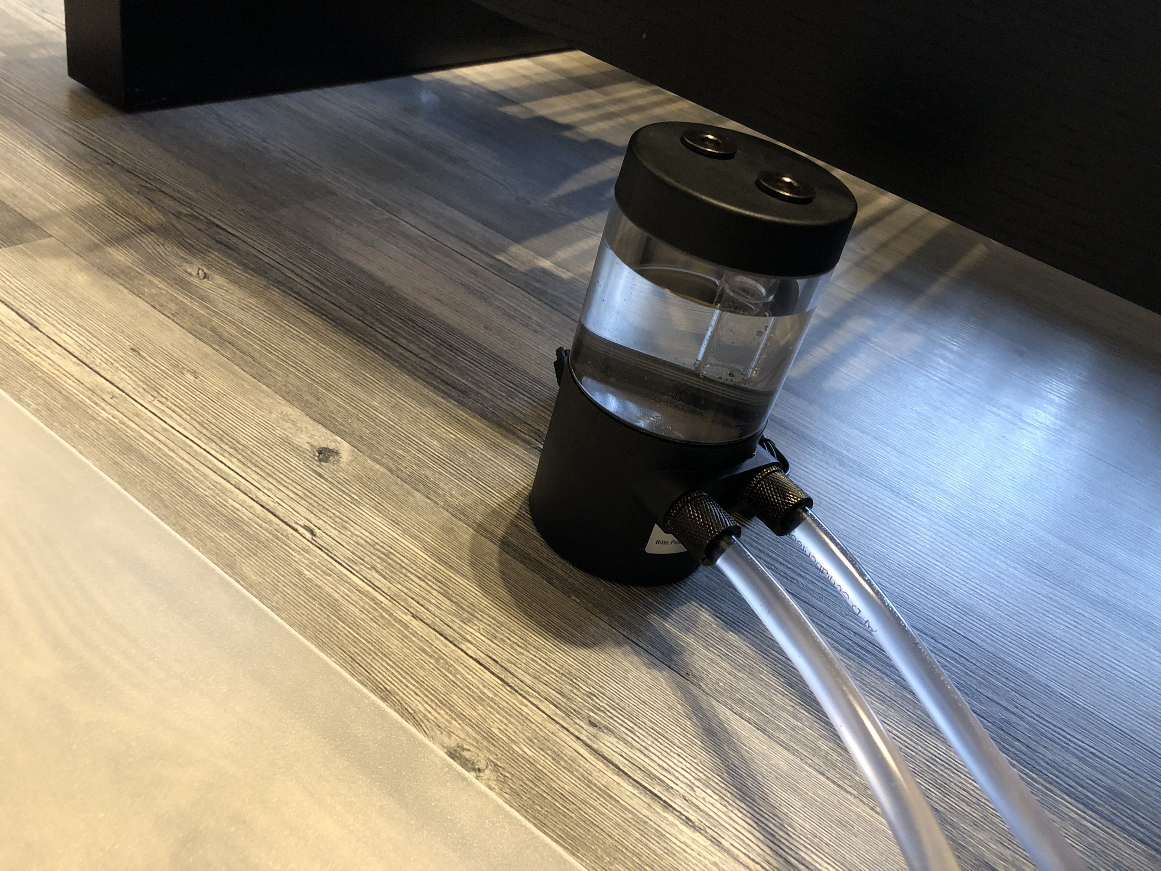

Hab den Link zur passenden Dichtung gefunden: https://www.ir-dichtungstechnik.de/...-mm-bs037-nbr-70-5-shore-a-schwarz-black.html
Die Pumpe ist eigentlich leise find ich, schon allein dass ich selbst Probleme bei sehr hohen Tönen habe, zum Beispiel höre ich das Piepsen von akustischen Maderschreck nicht, andere springen gleich auf, wenn ich die Motorhaube aufmach. Jedenfalls ist so die Pumpe ganz gut, nur zum Befüllen ist sie echt kacke, auch wenn man außerhalb vom Gehäuse das System auffüllt, muss man sich danach noch Zeit nehmen..
Freue mich schon auf mein heatkiller iv und den ausgleichbehälter
Nebenbei gefragt, ist es normal, dass man im Leerlauf keine Lüfter benötigt? Die temp geht nur auf 35° nicht höher, hab ein 2600X Prozessor
Aber auch im cpu Stress Test geht die Temperatur nicht höher als 54° - ohne Lüfter wohl gemerkt
Wenn allerdings die Pumpe ausgeschalten ist, dann steigt sie im leerlauf

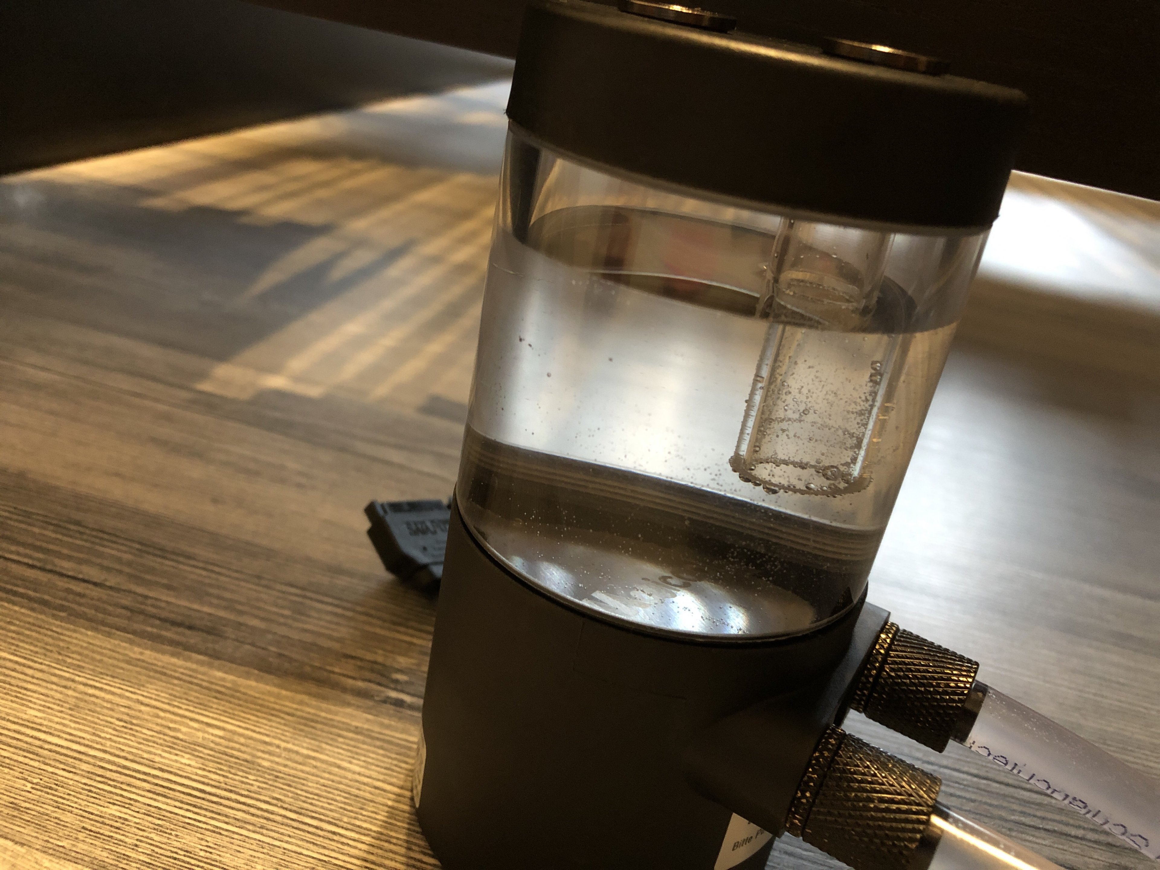

So cool das Teil, wozu beziehungsweise welcher stopfen ist für was beim mc dcp450 auf dem Deckel??
Mir fehlt jetzt leider nur noch der headkiller 🙈 hoffe er kommt morgen
Wie schließt man die Teile ohne schnellverschlussstopfen an? Wenn man an einer Seite den Schlauch reindreht, entweder verdreht sich der Schlauch oder das andere angeschlossene Teil am Ende des schlauchs
Mal schauen wo ich den AGB verbaue 🙈
