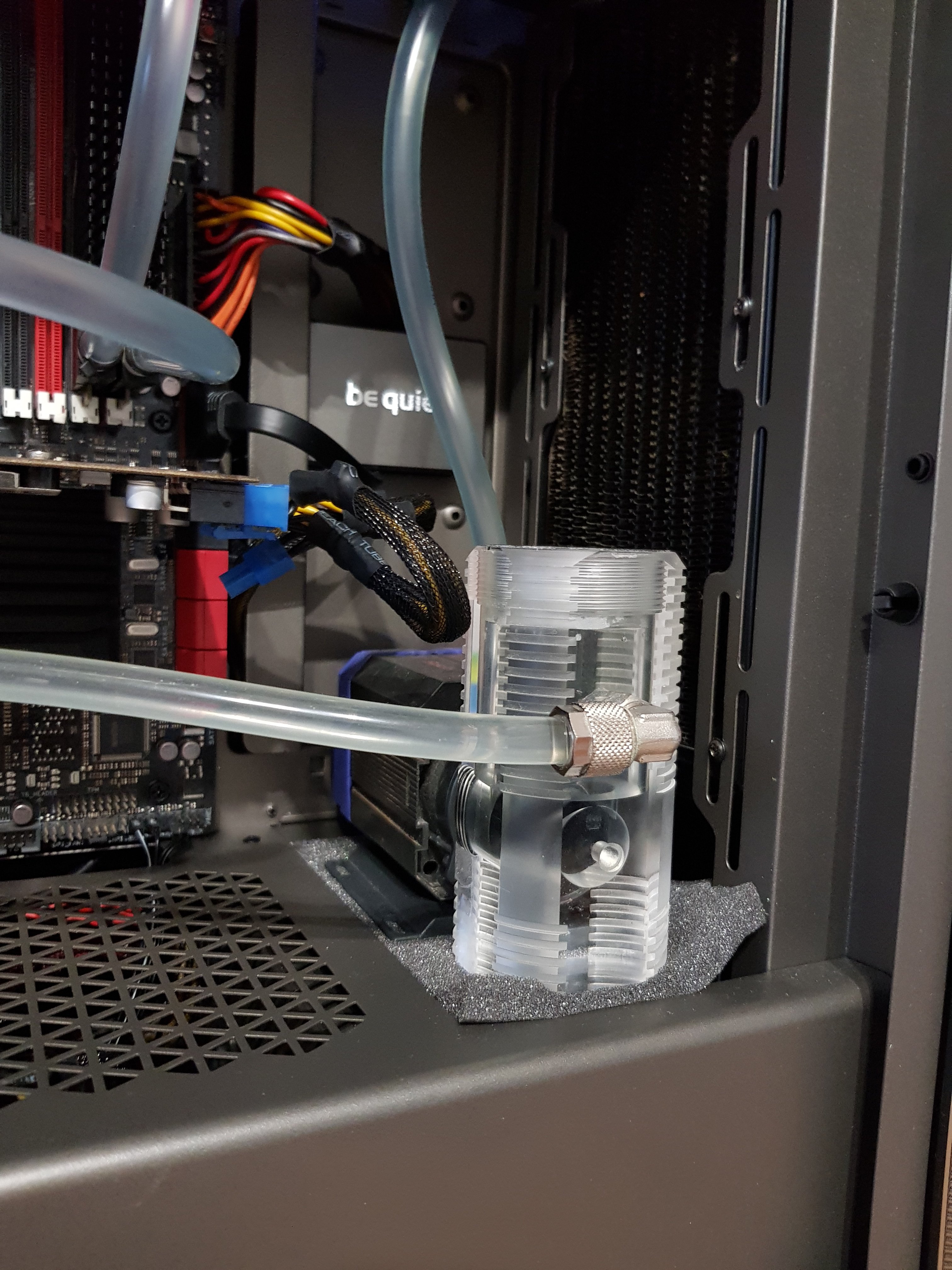

ich habe gerade einen PC mit einem Custom Loop hier und möchte dem destillierten Wasser Biozid und Korrosionsschutz zusetzen. Das System habe ich bereits befüllt erhalten. Kann jemand einschätzen wie viel Wasser darin enthalten ist, sodass ich die Zusätze richtig dosieren kann? Im Netz habe ich durchschnittswerte zwischen 200 und 1000ml gefunden.
Verbaut ist ein 120er und ein 240er Radiator.
Oder gilt hier einfach: Viel hilft viel?
Gibt es bei dem Thema Zusätze sonst noch etwas zu beachten? 1x im Jahr die Flüssigkeit wechseln habe ich mehrfach gelesen.

bei mir ist mit 2x360mm und einem großen AGB so grob 1l drin.
würde bei dem loop mal von grob 600ml ausgehen.

Bei meinem Loop sind rund 2,5l drin, da gehört allerdings auch ein Mo-Ra und fast 7m Schlauch zu

Geschätzt:
150ml AGB
300ml Radiator
200ml Schläuche

bei Website von EK Water block geben pro Radiator die Füllmenge an,
nimm deinen 120 / 140 (den hinten) und messe die Dicke, das selbe machst du bei der Front.
Dann hast du grobe Anhaltswerte, in den Schläuchen dürfte nicht so viel sein.
würde duskstalker mit den ca. 660 ml fast schon Recht geben

Und wenn du einfach ca 1/3 Wasser ablässt und genau die gleiche Menge an Zusatz wieder einfüllst?
Du musst so oder so etwas entfernen, da es sonst wohl etwas viel sein wird wenn du Zusatz einfüllst.
@Peppi Nein, es sind nur wenige ml. Dafür ist im Kreislauf noch genügend Platz. Es muss nichts abgelassen werden.
Ich habe die Zusätze jetzt für 600-700ml dosiert.
