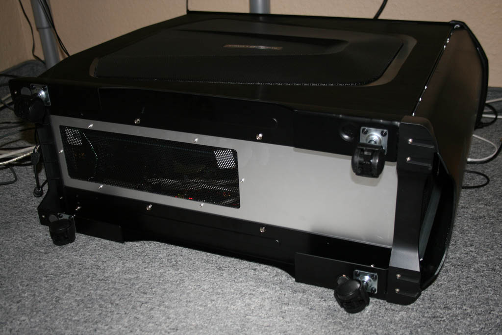

Eigendlich müsste es passen?
da musst du sägen weil so hat nur ein dual platz.
ein dual Radi auf höhe der CPU sollte auch an die Seite hingehen. Auf höhe der Graka wird das vermutlich nix da dort der Platz nicht ausreicht.
