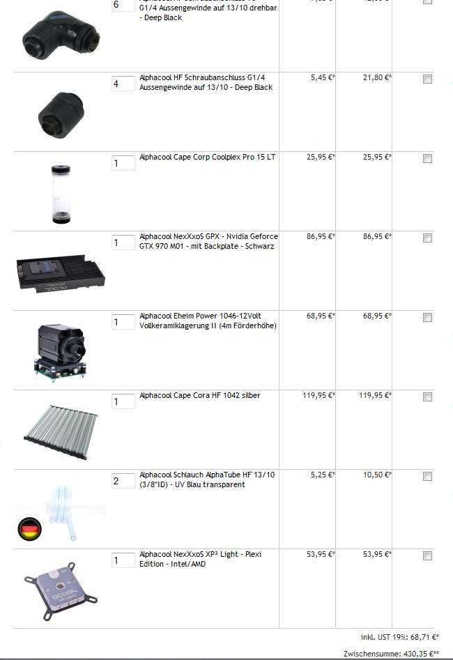

Hallo, ich habe mir eben eine wakü zusammengestellt. Alles von alphacool was aber kein problem darstellen sollte. Hier das Foto: WAKÜ.PNG
Was haltet ihr davon? Mir ist bewusst das ich das nicht nur über alphacool bestellen kann.
MFG Christoph
