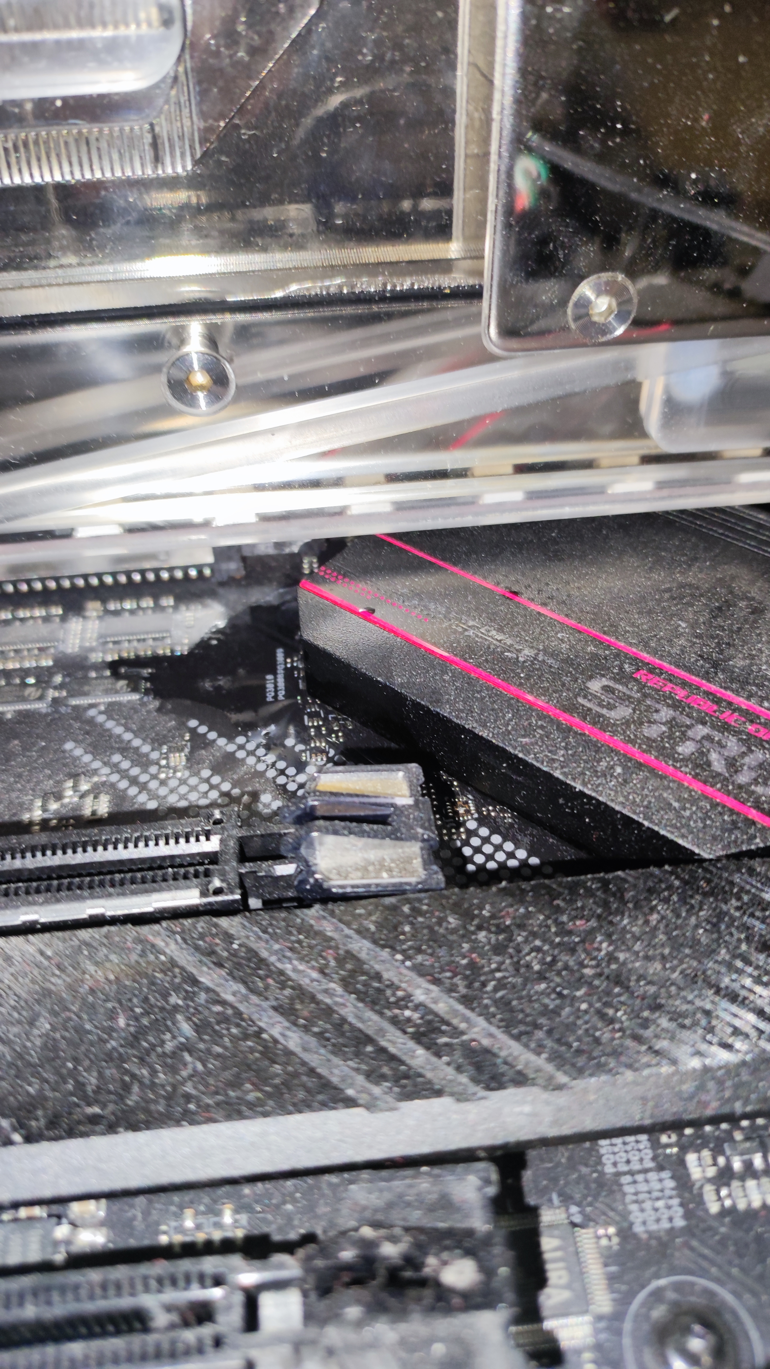

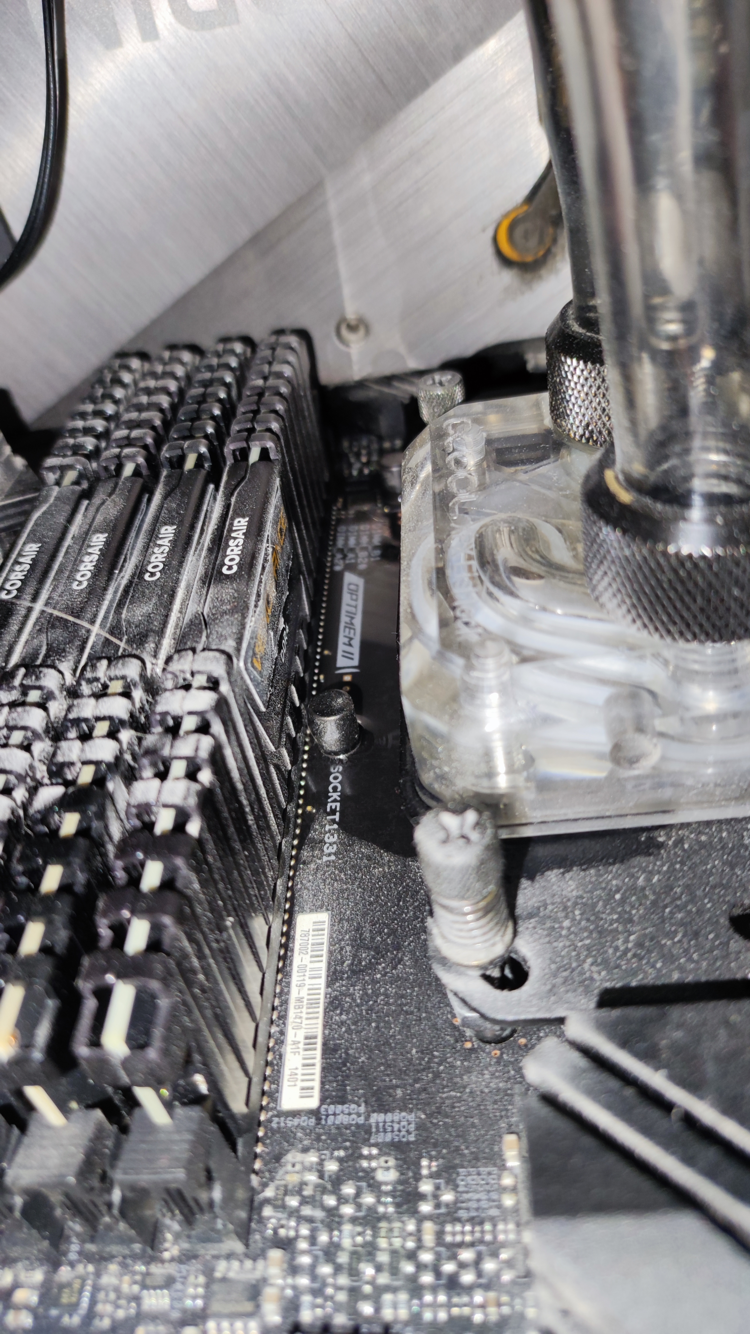

Habs gestern noch abgebaut, cpu, ram, chipset unter wasser, auch der äußere 24pin power. Im stecker war trocken.
ich fahr heute im baumarkt und hole iso und würde board, ram einlegen/spülen. mach ich es auch mit der cpu? danach wie der8auer mit druckluft trocknen und zerlegen soweit es geht, abschließend auch wohl auf die heizung oder ofen.
bin zuversichtlich der rest hat nix abbekommen. muss aber auch sagen war schon ne ordentliche pfütze

Sondern CPU Block gecrackt? Mistiges Acryl... Wenn wieder Wasser sein soll nimm voll Metall oder acetal.
also ich hatte gedacht dichtung undicht aber beim abschrauben fand ich ging ein fitting auch leicht ab, was genau kann ich vlt später sagen wenn ich es abmontiere
Jup. Hatte auch erst nen EK Classic. Da ist auch am Ausgang das Acryl gecrackt... Hab eines Abends den PC angemacht und sofort ne ungewöhnliche Bewegung im Case gesehen. Nen tropfen der am CPU Block runter lief. Gottseidank Instant gesehen. Auf Optik wollt ich net ganz verzichten. Hab dann nen cuplex kyos gekauft mit acetal. Das nicht transparent aber crackt wenigstens nicht. Der kühler kühlt auch weitaus besser
