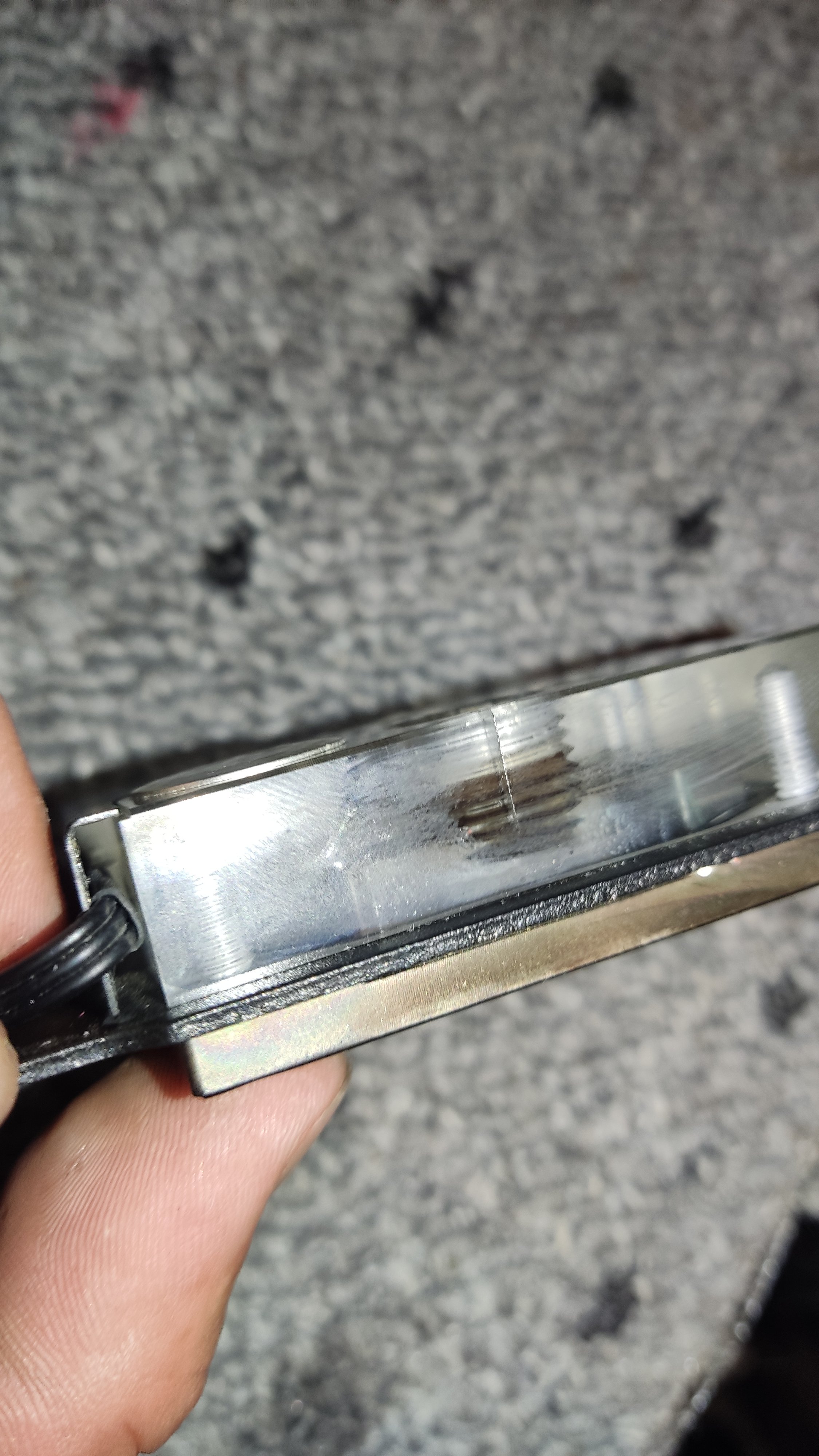

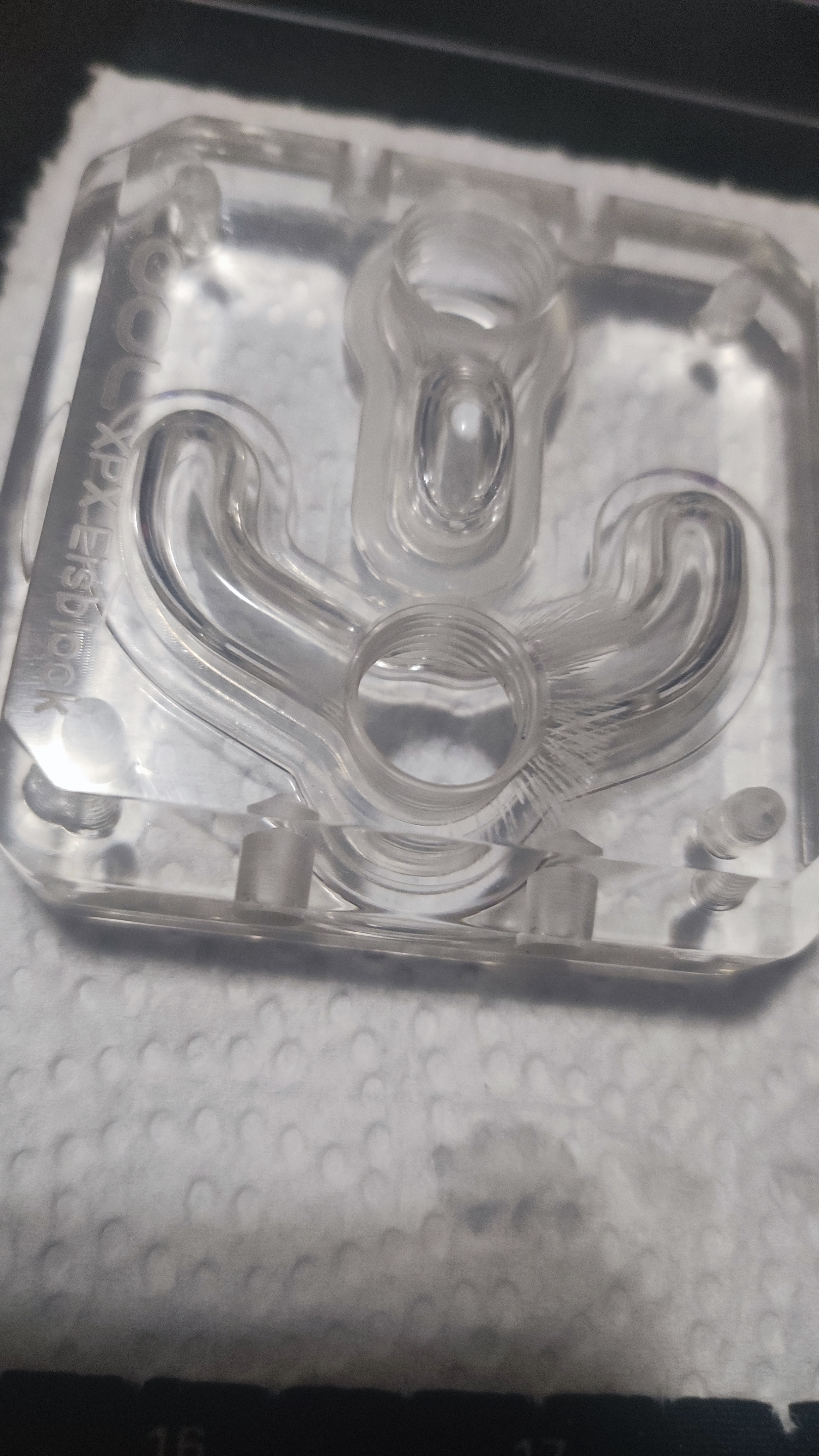

Soo wochenende, ab ans werk. Hier erstmal ein foto vom kühler, also wenn die haarrisse am OUT schuld sind dann kann ich nur sagen: absoluter schmutz diese acryl blöcke, sollte verboten werden.

Die haarrisse sollten eigentlich dicht sein. Aber irgendwann cracken die gerne bis zum Rand auf. War bei mir so bei nem EK. Wobei der "Out" hier eh gefährlich nah am Rand ist
