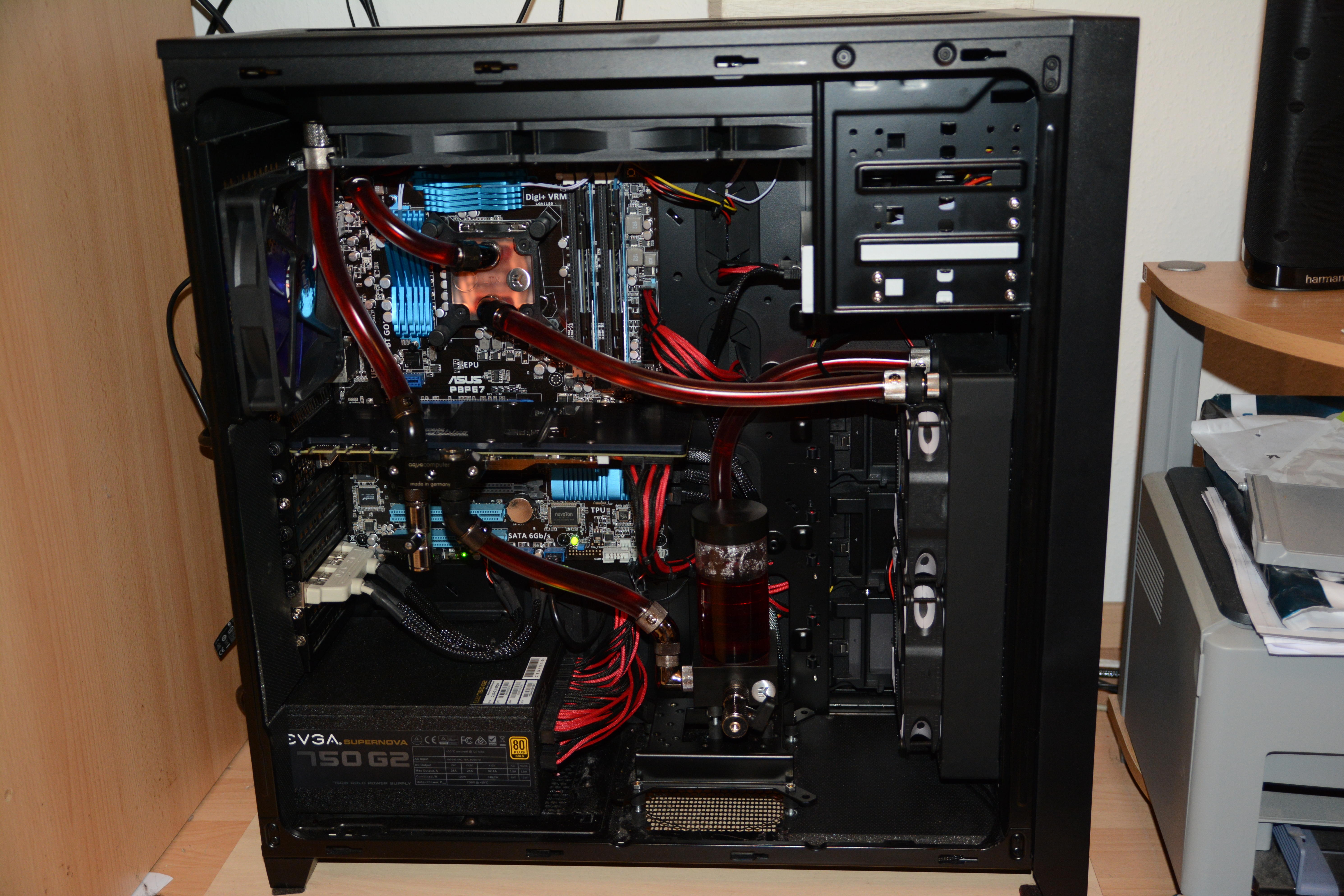

also bei dem bild sieht man bei den Grafikkarte 45° adapter dann kurz Gewinde vom Fitting und dann Überwurmutter falls du diesen Miillimeter meinst dann ja
